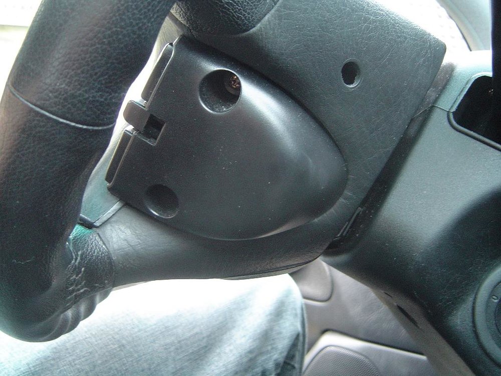

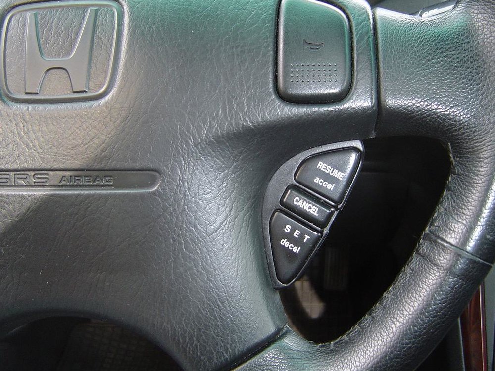

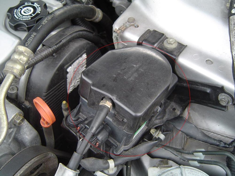

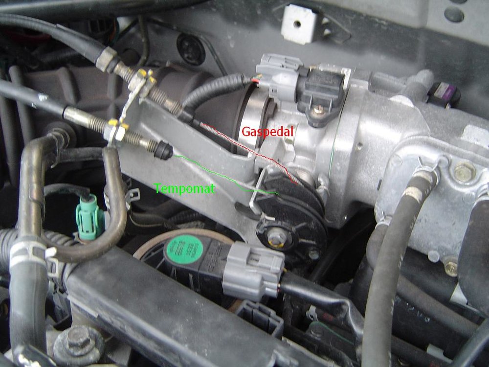

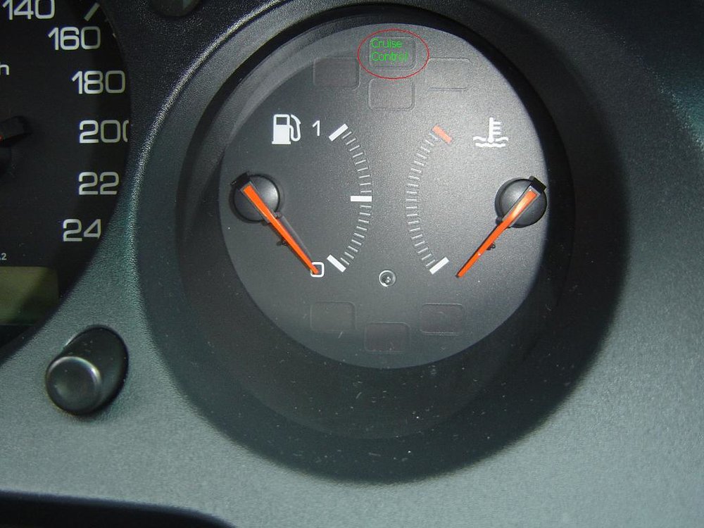

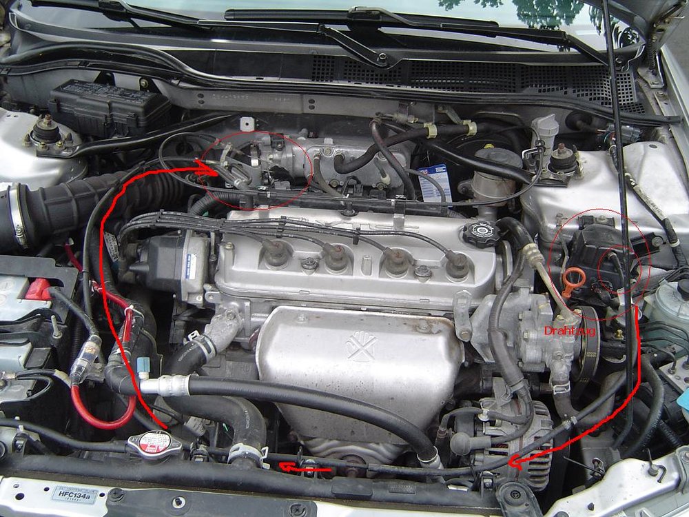

sieht schon mal ganz gut aus:))
wenn mir jetzt noch jemand erklärt/zeigt was was ist ( Steuerteil, Motor im Motorraum, Lenkradfernbedienung seh ich), sind noch nen paar sachen die ich nicht zuordnen kann was noch alles angeschlossen werden muss/soll, dann siehts gut aus.....
steig noch net ganz durch..... :motz:
