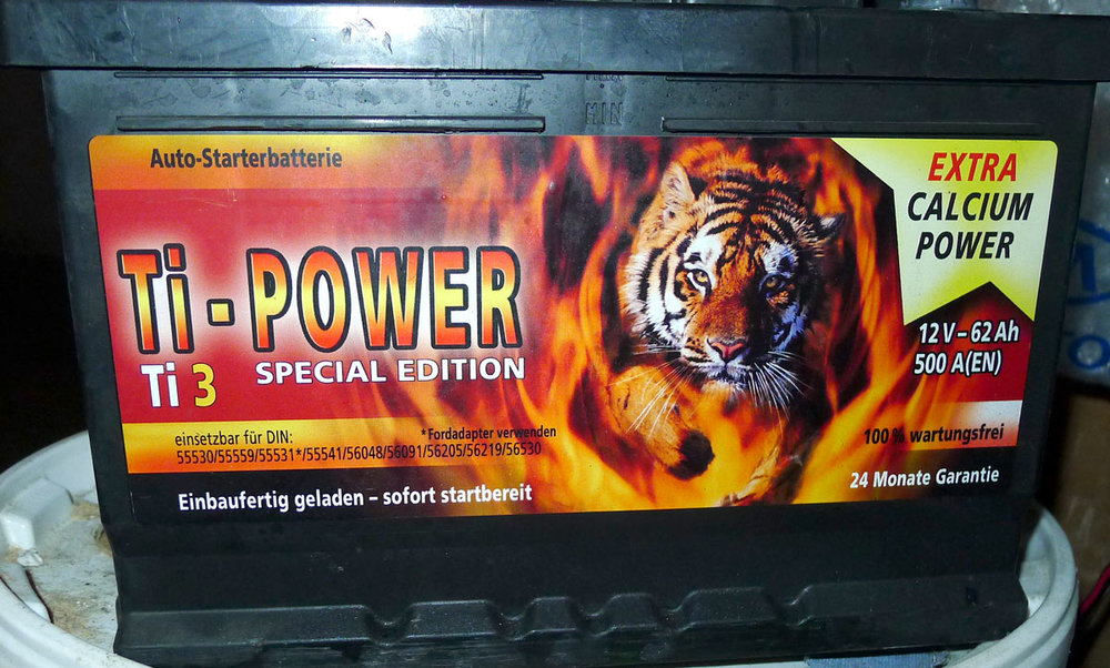

 Meine Beobachtungen/Messungen zu Klemmspannung bzw. Ladezustand meiner Autobatterie :
Autobatterietyp: Ti-Power (Ti 3 Spezial Edition) - 62Ah.
Ruhestrom meines CA5-Wagens schwankt im Bereich zwischen 0,02A und 0,05A (mittelwert 0,035A = 35mA).

Datum | Km-Stand|U/Volt|Temp|
23.11.10 | 259.599 | 12,17 | 6°C //Spannung nach ca. 20km-Nachtfahrt. Etwa entladen oder wegen Temperatur?
01.12.10 | 259.693 | 12,07 | 0°C //ca. 25% Ladezustand, nicht viel gefahren.
03.12.10 | 259.837 | 12,32 | -5°C //bissle rumfahren hat doch geholfen, über 50% Ladezustand.
10.12.10 | 259.926 | 12,50 | 4°C
12.01.11 | 262.591 | 12,45 | ca. 6°C //Lange Weihnachtsreise, trotzdem um 75% Ladezustand. Starter dreht sehr kräftig.
29.03.11 | 263.152 | 12,12 | ca. 16°C
13.05.11 | 264.100 | 12,40 | ca. 20°C
20.06.11 | 265.013 | 12,50 | ca. 22°C //Viele Kurzstrecken
30.08.11 | 271.173 | 12,48 | ca. 20°C //Lange Ferienreise
28.09.11 | 272.172 | 12,60 | ca. 20°C //nur kurze Strecken
24.10.11 | 272.400 | 12,30 | ca. 6°C //nur kurze Strecken
11.12.11 | 272.900 | 12,18 | ca. 6°C //wenig gefahren
15.01.12 | 273.945 | 12,25 | ca. 1°C
01.02.12 | 274.165 | 12,15 | ca. -4°C
02.02.12 | - 8 °C und sollte noch kälter sein deswegen habe ich meine alte a-batterie in den keller geschleppt = frostschutz ;))
09.03.12 | 274.350 | 12,10 | 9°C //winter überstanden aber wenig kapazität vorhanden.
30.04.12 | 275.525 | 12,33 | 26°C
16.06.12 | 276.357 | 12,18 | 22°C //nur kurze Strecken
28.08.12 | 284.390 | 12,38 | 22°C //Urlaub, lange Strecken
15.10.12 | 284.600 | 12,12 | 12°C //Nur kurze Strecken
28.10.12 | 284.700 | 12,30 | 2°C //Nur kurze Strecken
02.12.12 | 285.250 | 12,14 | ca. 2°C
11.01.13 | 287.920 | 12,18 | ca. 4°C
13.02.13 | 288.220 | 12,05 | ca. 2°C

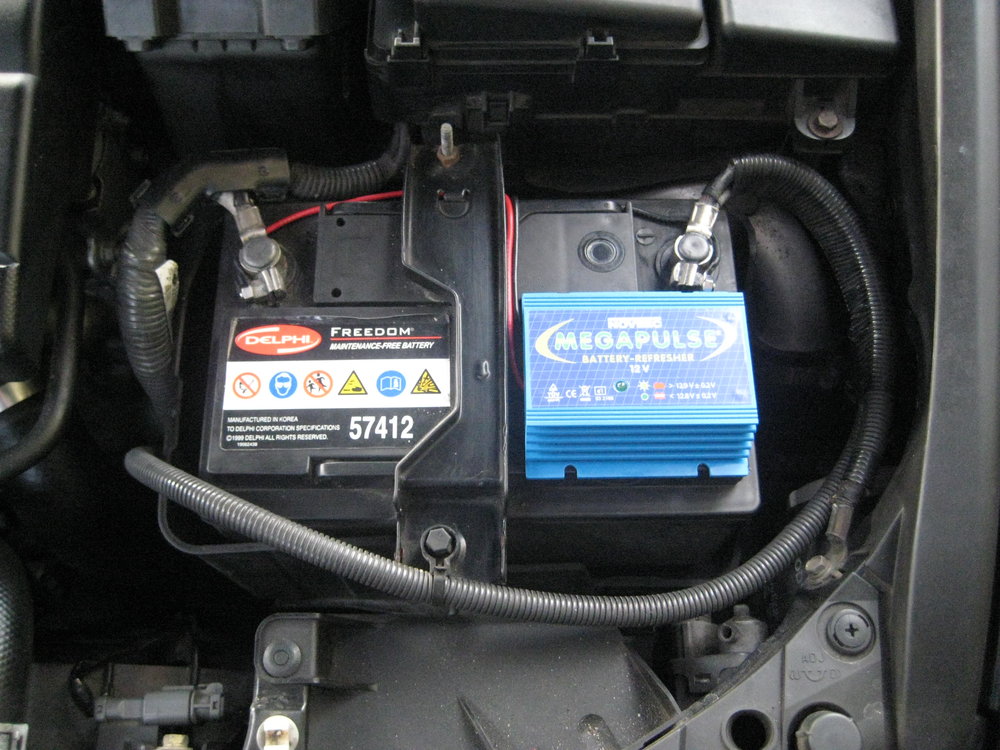

Hallo kardynau,
wow, vielen Dank für die vielen Info´s :)):)):)) - und Deine Idee, die Ruhespannung der Batterie mit einem (genauen) Multimeter zu messen! Ich habe seit dem Einbau meines Megapulse dummerweise die Spannung nur vor dem Anlassen mit einem recht ungenauen Voltmeter gemessen, dass an meiner Zigarettenanzünderdose hängt (zeigt nur in 0,1 V Schritten an ) - es hat dabei immer "12,5 V" angezeigt, nach dem Woende auch manchmal 12,4 V....
Mit meinem erheblich genaueren Digitalmultimeter (was ich für die A-Batterie bisher noch nicht benutzt hatte) konnte ich dagegen gestern nach ca. 3 Std. "Beruhigung" (nach dem Abstellen) an der Batterie eine Ruhespannung von 12,58 V :)) messen - was ja ungefähr einem Ladezustand von 91% entpricht.. - muss dazu sagen, dass ich relativ optimale Ladevoraussetzungen habe, da bei mir in der Wo jeden Tag ~100 Km BAB anstehen. Weiss nun aber natürlich nicht, wie die genaue Spannung beim Einbau des Megapulse lag und ob er wirklich was verbessert hat....
Hier wie gewünscht meine Batterie-Daten:
KFZ: ------------------------- ACCORD 2.2 i-ctdi Erstzulasszng 1/2004 akt. 150.500 Km
Batterietyp: ---------------- Delphi Freedom 57412 - 74 Ah wartungsfrei (OEM - s.u.)
Batteriealter: -------------- ca. 7 Jahre (siehe Erstzulassung)
Megapulse eingebaut: --- 29.10.10
Ruhespannung 29.10.10: leider nicht genau erfasst
Ruhespannung 23.11.10: 12,58 V (Aussentemperatur 2° C) ~ Km 150.500
Ruhespannung 23.12.10: 12,61 V (Aussentemperatur 0° C) ~ Km 152.500
Ruhespannung 23.01.11: 12,59 V (Aussentemperatur 1° C) ~ Km 154.000
Ruhespannung 25.02.11: 12,59 V (Aussentemperatur 7° C) ~ Km 157.500
Ruhespannung 22.05.11: 12,52 V (Aussentemperatur 20° C)~Km 163.000
Ruhespannung 16.09.11: 12,55 V (Aussentemperatur 20° C)~Km 172.000
21.10.11 Abbruch bei ~175.000 Km :cry: - Batterie hatte letzte Woche nach denn ersten kalten Nächten < 7° C nur noch ca. 12,1 - 12,2 Volt morgens und spürbar Probleme mit dem Anlasser. Vollladung mit meinen ctek brachte auch nix mehr. Das Ding ist nach fast 8 problemlosen Jahren leider am Ende, trotz Megapulse. Das Problem ist wahrscheinlich die absolute Wartungsfreiheit der Batterie -Man kann wirklich 0,nix nachfüllen, nehme an der Säurestand hat sich über die Jahre doch langsam verabschiedet. Na ja, der Megapulse wird jetzt vorübergehend mal in in unseren Zweitwagen verpflanzt.... die Batterie is auch schon 7 und nachfüllbar...
