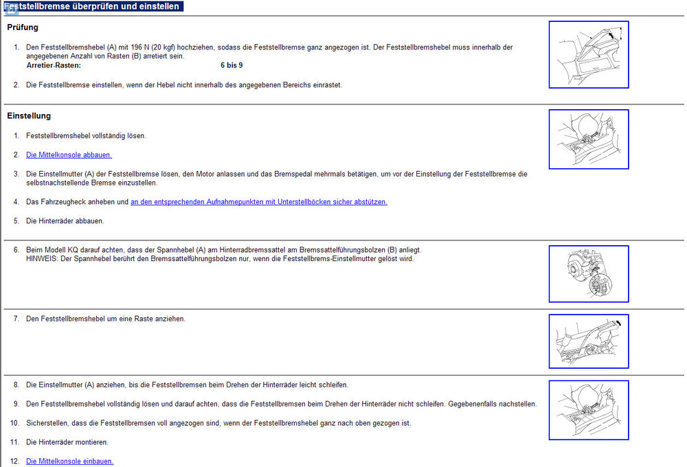

Hallo, glaub muß langsam meine Handbremse nachstellen , Hebel steht ja fast senkrecht drin, nun meine frage reicht es wenn ich die Mittelkonsole ausbaue und an der Stellmutter das Seil bloß nachziehe und wieder fest , oder muß ich da an Trommelbremse auch was nachstellen.
Dann muss die Konsole abgebaut werden.
Ich hab grad mal geschaut. Wenn du den Gummi rausnimmst ist vorn links eine schwarze Schraube.Die rausdrehen und das Plasteeckteil hochheben. Fals es bei deinem nicht sein sollte muss die Konsole rausgebaut werden
