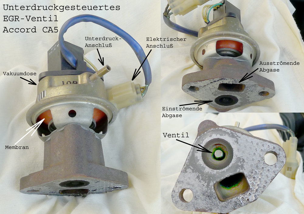

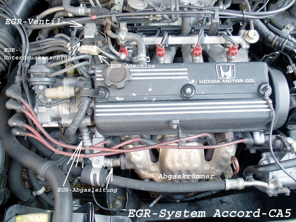

Etwas Theorie: Das EGR-System hat die Aufgabe Oxide der Stickstoffemission (NOx) zu verringern in dem das Auspuffgas vom Krümmer durch das EGR-Ventil und Ansaugkrümmer in die Verbrennungskammer geleitet wird.
Merkmale: Die Abgasrückführung findet nur im Teillastbereich statt, da hier der Motor besonders mager läuft. Bei Kaltstart, Warmlauf und Volllast ist eine Abgasrückführung nicht sinnvoll bzw. findet nicht statt.

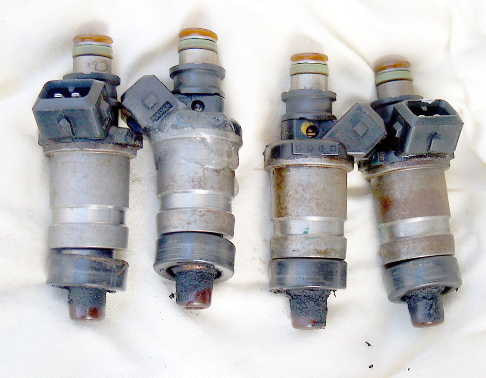

Grund der Stilllegung: Als ich die Einspritzdüsen meines CA5-Wagens abmontiert habe, habe ich festgestellt, dass sie sehr stark verrußt waren. http://www.cosgan.de/images/smilie/konfus/d075.gif (Foto: verrußte Einspritzdüsen.jpg) Grund dieser Verschmutzung war, dass sich über die Jahre Ruß aus den Abgasen zusammen mit den Öldämpfen aus der Kurbelgehäuseentlüftung im Ansaugkrümmer vermischt und danach im Ansaugkrümmer abgesetzt haben. Rußablagerungen können die Ansaugöffnung verringern und Einlassventile verschmutzen und dadurch Motorleistung verringern.

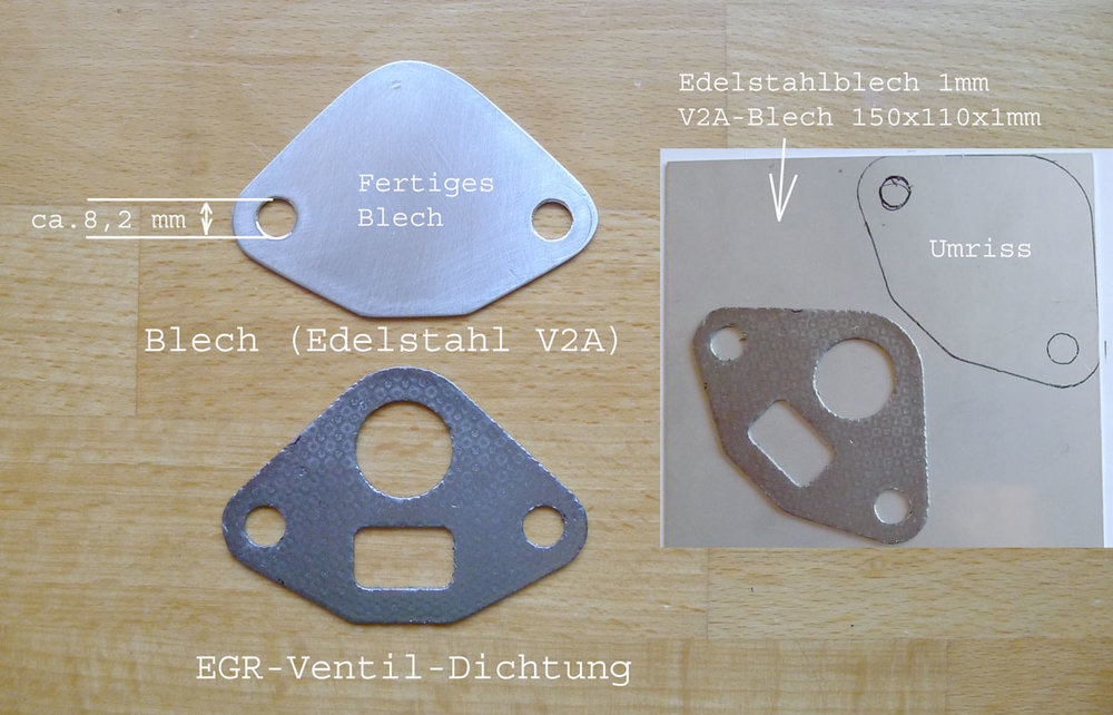

  1. Ein Stück Edelstahlblech (V2A) und eine neue EGR-Ventil-Dichtung besorgen. Die Konturen der EGR-Ventil-Dichtung auf das Edelstahlblech übertragen und danach mit z. B. Laubsäge EGR-Blech ausschneiden. Mit einer Feile und Schleifpapier alle Kanten des EGR-Blechs glätten und die beiden Löcher 8,2mm bohren. (Foto: EGR-Blech.jpg)

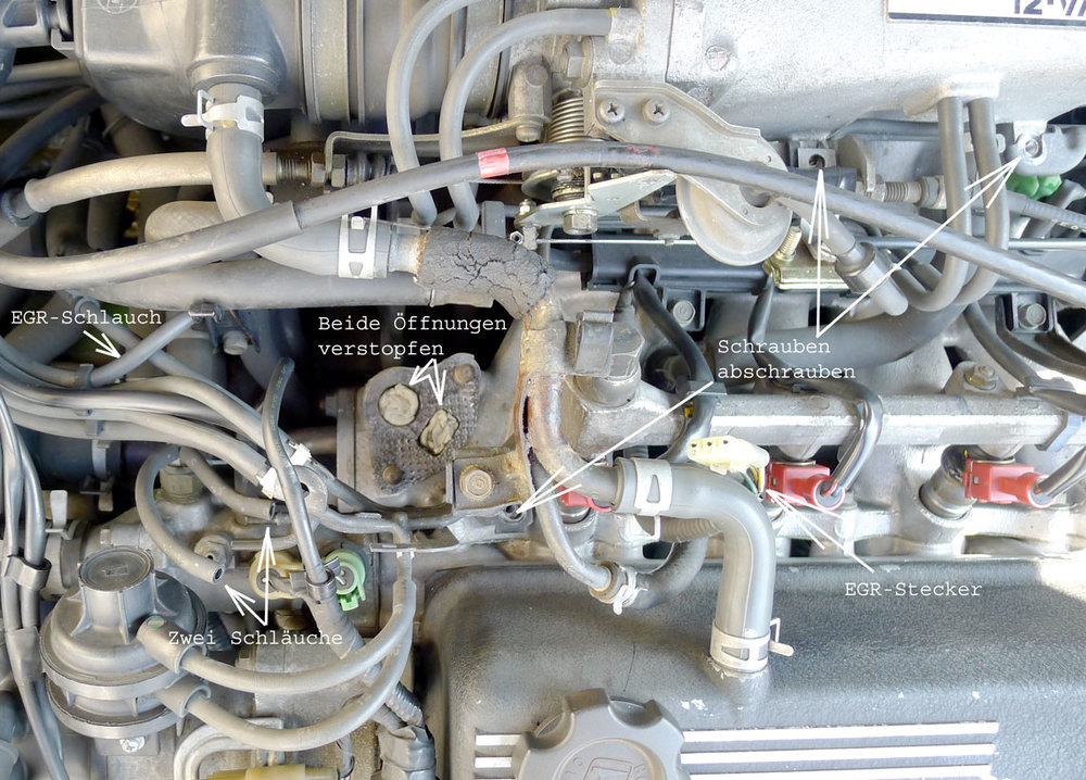

  2. Drei Befestigungsschrauben (10-Steckschlüssel) abschrauben, damit Unterdruckleitungen weniger bei der Demontage stören. EGR-Stecker abtrennen, EGR-Schlauch und zwei andere Unterdruck-Schläuche abziehen und danach EGR-Ventil abmontieren (12-Steckschlüssel). (Foto: EGR-Ventil-abmontieren.jpg)

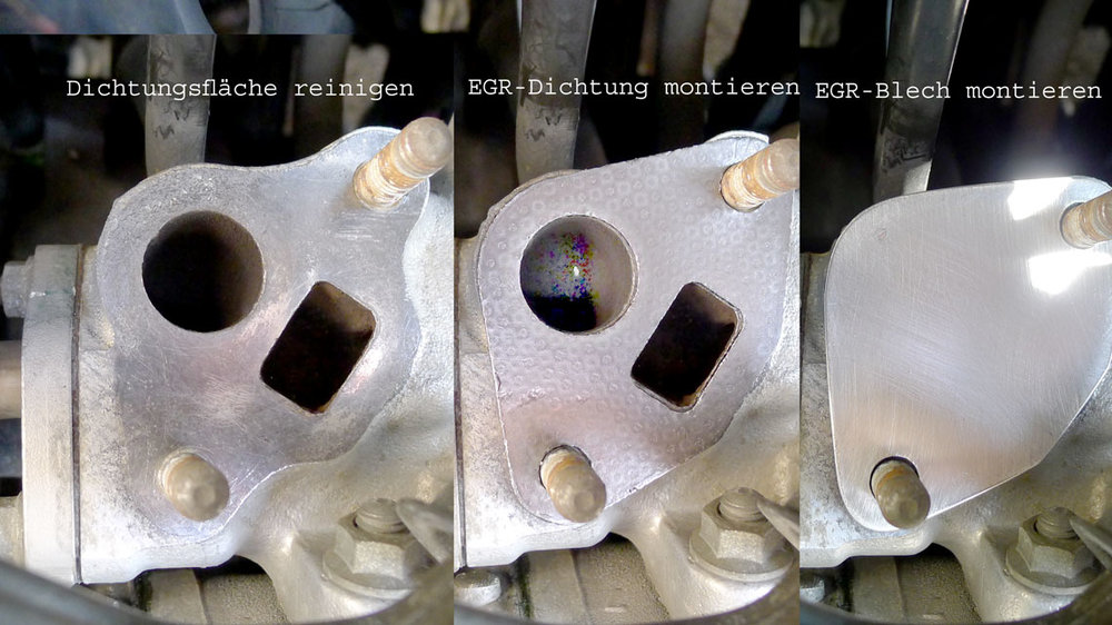

  3. Beide EGR-Öffnungen verstopfen und danach die alten Dichtungsreste vom Motor und EGR-Ventil entfernen.
  4. Neue EGR-Dichtung und EGR-Blech montieren. EGR-Ventil montieren und mit den beiden Muttern befestigen. (Foto: EGR-Blech-montieren.jpg)
  5. Alles in umgekehrter Reihenfolge zusammenbauen/anschließen.
