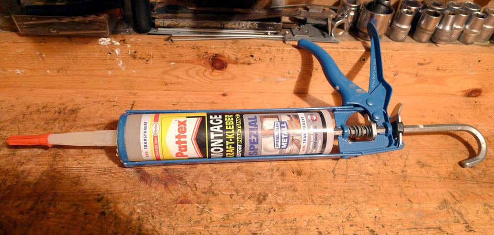

Benötigtes Werkzeug und Teile: Kreuzschlitzschraubenzieher, 10-Gabelschlüssel, Pollenfilter für Ford Mondeo LA 25-B (OE-Nr.: 1097670, eBay-Preis: 4,00 EUR), Pattex Montage-Kleber für Metall (Foto: Pattex-Kleber), Tesa-Fensterdichtung Standard 6 Meter, gute Laune. ;)

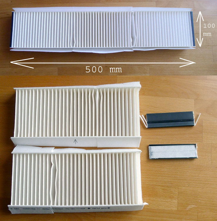

Hinweis: Da die Abmessungen meines Gebläserohres für den Polenfilter so ca. 250/125 mm waren, habe ich mich für einen günstigen Pollenfilter des Ford Mondeo mit den Abmessungen 500/100 mm entschieden. Der neue Modeo-Pollenfilter wurde einfach in zwei Hälfte geteilt, somit können beide Teile benutzt werden, also fast kein Abfall.

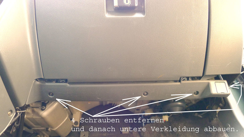

  1. Vier Schrauben entfernen und danach untere Verkleidung abbauen. (Foto: Untere-Verkleidung).

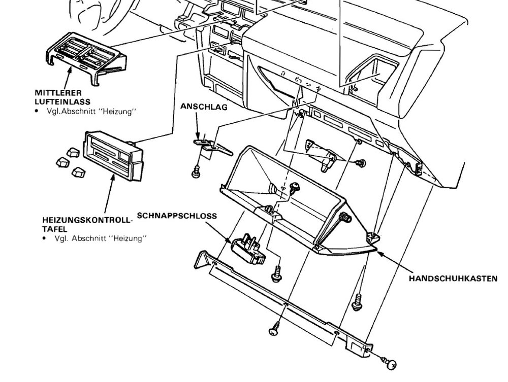

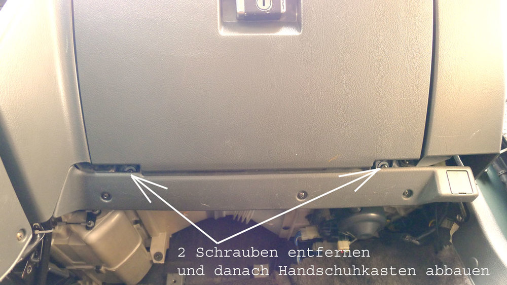

  2. Zwei Schrauben entfernen und danach Handschuhkasten abbauen (Foto: Handschuhkasten).

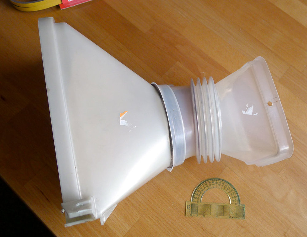

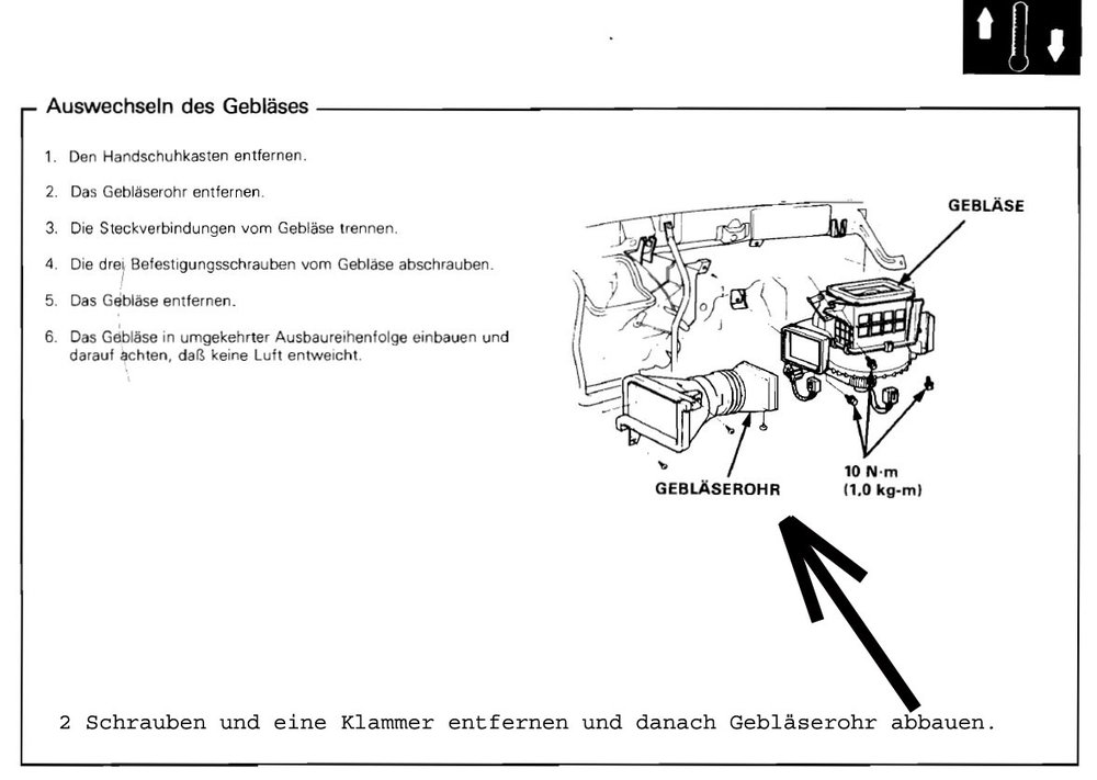

  3. Zwei Schrauben und eine Klammer entfernen und danach Gebläserohr abbauen (Foto: Gebläserohr).
  4. Gebläserohr reinigen und falls nötig Dichtungen erneuern (z. B. Tesa-Fensterdichtung verwenden).
  5. Pollenfilter mit einem scharfen Messer in zwei Hälften teilen und danach die beiden Plastik-Ränder abschneiden (Foto: Pollenfilter).

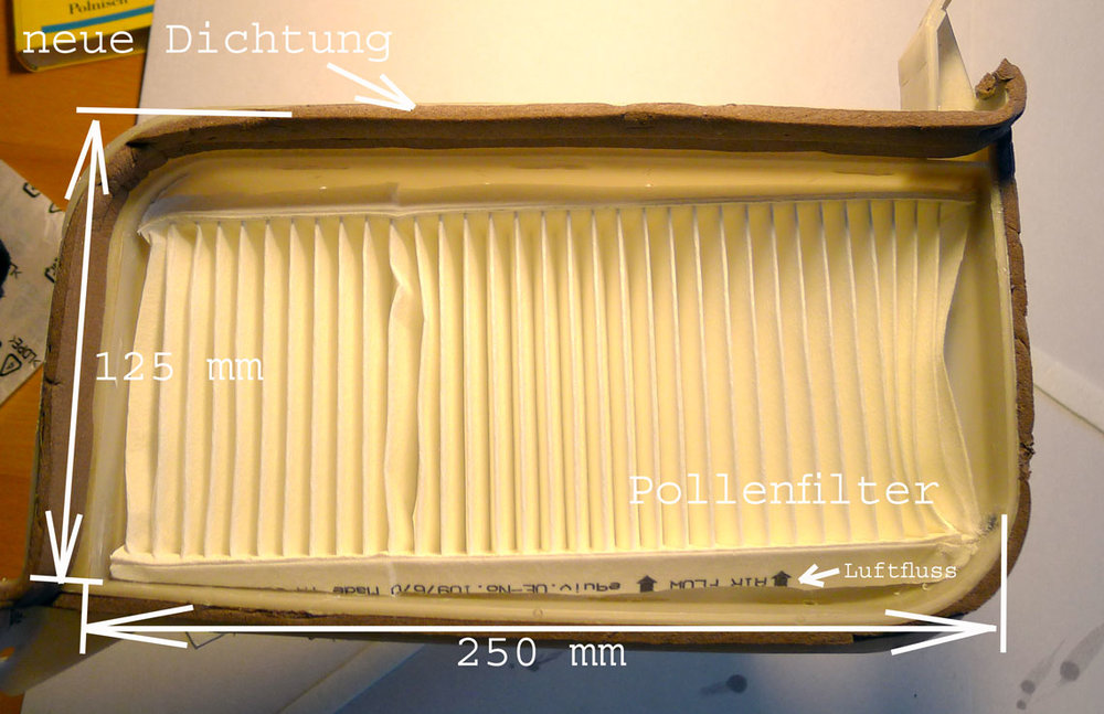

  6. Pollenfilter an die Gebläserohr-Öffnung anpassen (Foto: Pollenfilter-anpassen). Filter-Ecken mit jeweils einem Abstand von ca. 5mm von dem Rand z. B. mit Sekunden-Kleber fixieren. Auf Luftfluss bzw. Pfeile (Einlegerichtung) des Pollenfilters achten.

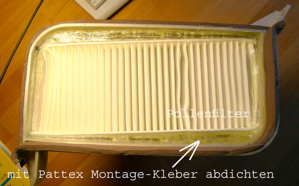

  7. Pollenfilter am Rand mit z. B. Pattex Montage-Kleber abdichten und danach über die Nacht trocknen lassen (Foto: Pollenfilter-abdichten).
