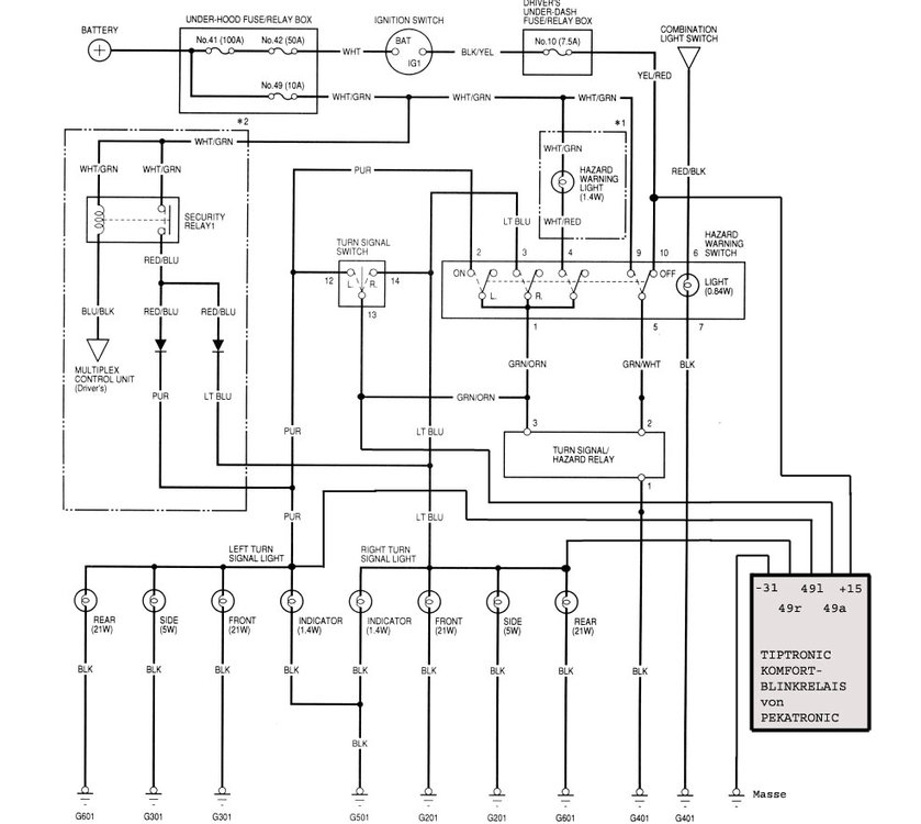

Einbauinformation für Honda Accord, Typ CG7, CG8, CG9, CH1 Baujahr 1998-2001:
  • ROT (Pluszündung, KL+15) mit gelb/rot vom Zündschloss kommend verbinden.
  • WEISS (Blinkimpuls Eingang, KL+49A) mit grün/orange am Lenkstockhebel verbinden.
  • GRÜN (Blinkerausgang rechts, KL+49R) mit hell blau am Lenkstockhebel verbinden.
  • BLAU (Blinkerausgang links, KL+49L) mit lila (violett) am Lenkstockhebel verbinden.
  • SCHWARZ (KL-31) mit Masse verbinden.
    GELB (Blinkimpuls) isolieren.
  • BRAUN (Impuls rechts) isolieren.
  • GRAU (Impuls links) isolieren.
Für CG7-9 wie auf dem von mir gezeichnetem Schaltplan verbinden: CG7-9-Komfort-Blinkrelais.jpg.

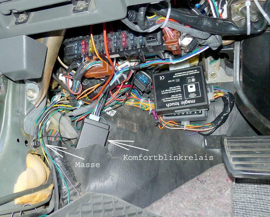

Komfortblinker einbauen allgemein: http://www.cosgan.de/images/smilie/konfus/k045.gif
  1. Das Massekabel von der negativen Batterieklemme (-) abtrennen/abklemmen!
  2. Abdeckung unter dem Lenkrad entfernen.
  3. Verbindungsstücke des Kombinationsschalters/Lenkstockhebels vom Sicherungskasten oder Kabelbaum abtrennen.
  4. Etwas Isolation von den Leitungen des Kombinationsschalters wie z. B. grün/rot, grün/gelb und grün/blau entfernen und danach dort wie im Schaltplan/Beschreibung die Drähte WEISS, GRÜN und BLAU des Komfortblinkrelais anlöten. Danach Verbindungsstellen gut isolieren.
  5. Rote Leitung des Komfortblinkrelais mit der entsprechenden Leitung des Wagens (Pluszündung) verbinden.
  6. Schwarze Leitung des Komfortblinkrelais mit Masse verbinden.
  7. Restlichen 3 Drähte des Komfortblinkrelais (GELB, BRAUN, GRAU) kürzen und isolieren, sie werden nicht gebraucht.
  8. Verbindungsstücke des Kombinationsschalters/Lenkstockhebels wieder anschließen.
  9. Das Massekabel wieder anschließen und Komfortblinkrelais auf Funktion prüfen und danach alle Leitungen befestigen und in umgekehrter Reihenfolge alles zusammenbauen.

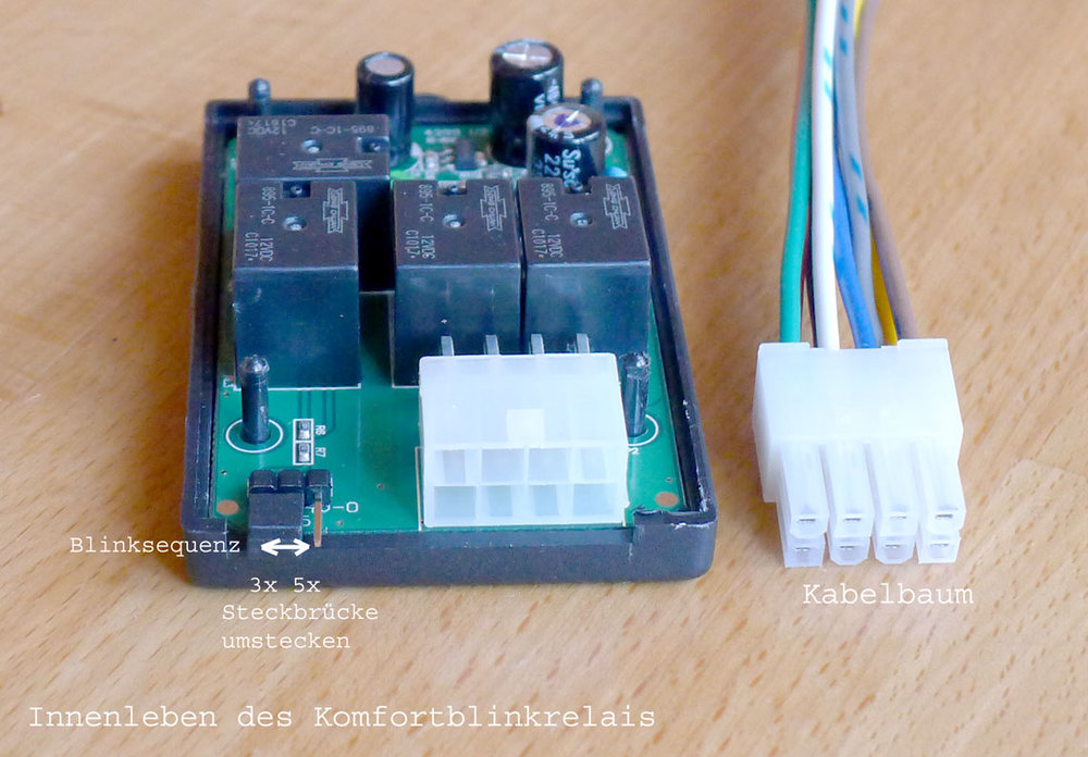

Weitere Informationen zu TIPTRONIC Komfort Blinkrelais von PEKATRONIC (Angaben - PEKATRONIC Alarmsysteme):
„Als technische Erklärung möchte ich Ihnen die Funktionsweise weiter erläutern.
Bei Ihrem CA5 nutzen wir als "Impulsgeber" das vorhandene Blinkrelais.
Im neueren CL7 ist kein Blinkrelais mehr vorhanden. Hier "emulieren" wir die Ansteuerungen vom Lenkstockhebel zur Honda Blinkelektronik.
In beiden Varianten nutzen wir die Blinkeranschlüsse "nur" zum Mitzählen, daher sind wir in der Impulsausgabe auch so genau! ;-)
Einige Vorteile liegen daher auf der Hand:
- geringer Stromverbrauch (Ihr Anschluss an KL+15 braucht daher Sicherungstechnisch nicht betrachtet werden)
- keine Leitung wird durchtrennt (im Gegensatz zu fast allen anderen Lösungen)
- Sollte unsere Elektronik "gezogen" werden oder gar defekt sein, ist die Original "Honda" Blinkfunktion nicht beeinträchtigt (wie in fast allen anderen Lösungen).“
