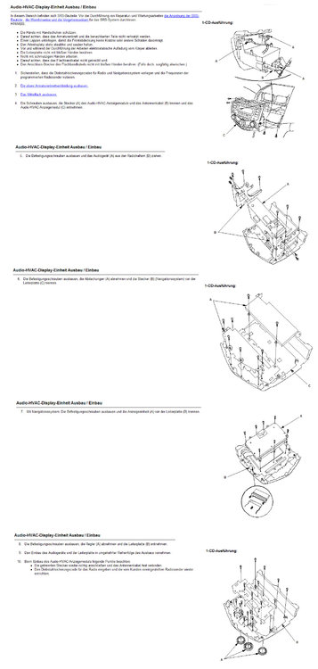

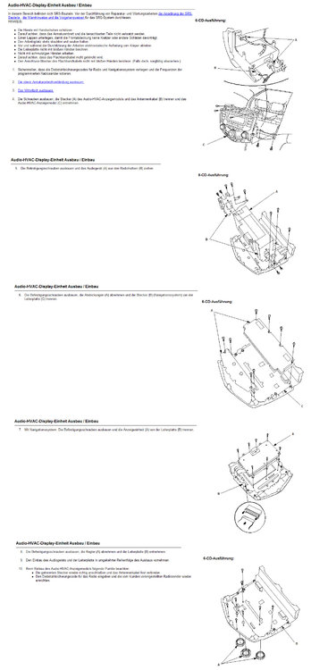

hi,
audio-display-einheit des cl9 ausbau (einbau), wie unten grob abgebildet (1-CD-/ und 6-CD-ausführung).
gruß :wink:
ps.: ich würde bei solchen arbeiten grundsätzlich die zündung ausschalten und das massekabel von der batterie trennen. http://www.cosgan.de/images/smilie/konfus/k045.gif
manche leute machen es nicht und dann endet wie hier: https://www.accordforum.de/showthread.php/kombiinstrument-tot-nach-radiowechsel-24064.html
