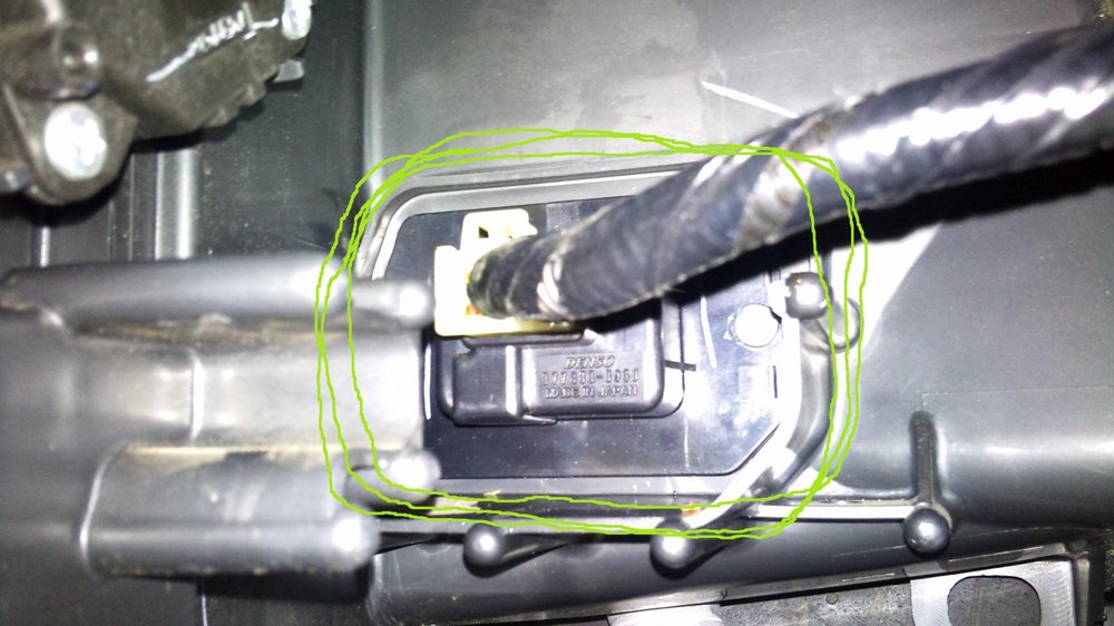

Den Gebläsewiderstand habt ihr auch gewechselt??
Ist das Ding, was aussieht, wie nen PC-Kühler, wegen der Alurippen.
MfG Metti
Edit: Sind bei meinem nur 2 Kreuzschrauben und ein Stecker.
Bearbeitet von Metti82
MfG Metti :D

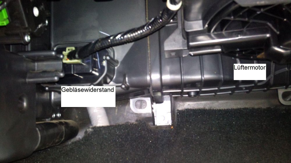

Im Luftschacht, wo der Lüfter nach links in die Fahrzeugmitte die Luft bringt, zwischen Lüfter und Klimaverdampfer/Wärmetauscher.
Sieht man wenn Handschuhfach draußen ist, so links im Beifahrerfußraum.
Bilder sind da. :cool:

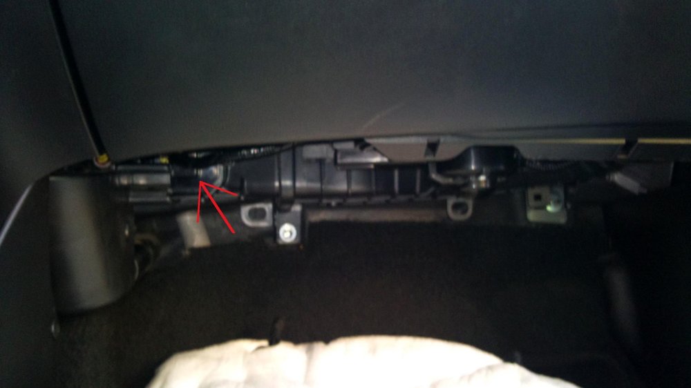

Handschuhfachdeckel ist besser abzubauen, damit man bessere Sicht hat.
Die eine Schraube ist sehr verdeckt, da musst du mit Bit und Zange versuchen die Schraube zu lösen.
MfG Metti

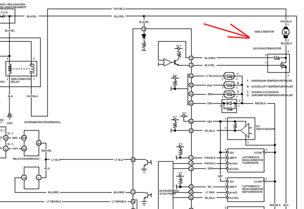

dein gebläsewiderstand ist vermutlich in wirklichkeit ein transistor und ein thermistor in einem gehäuse zusammen. (bild unten: Gebläse-Leistungstransistor-CN1-2004bj)
man kann alles komplett auswechseln (hh also teuer), man kann aber auch einzelne teile wie transistor oder thermistor, je nach dem was kaputt ist, einzeln auswechseln (billiger).
teile-nummer/bezeichnungen vom transistor (vielleicht Transistor 2SD1525) oder thermistor (vielleicht EYP-2BN135 oder EYP-2BN143) müssten abzulesen sein, nach dem du gebläsewiderstand abmontiert und ev. alles zerlegt hast. falls anstatt vom thermistor doch widerstand, was ich nicht glaube, ist noch billiger zu besorgen.
anschluss vom gebläsewiderstand, nach dem stecker abgezogen wurde (wie auf dem foto von @ Metti82)
...I – i... nase
I 1 I 2 I oben
I 3 I 4 I unten
ich würde so vorgehen, gebläse-thermistor prüfen:
den 4P-stecker vom gebläsewiderstand abziehen.
den widerstand zwischen den klemmen Nr. 3 und Nr. 4 (unten) des gebläsewiderstandes messen (mit ohmmeter). der wert muss ca. 1,4 − 1,5 kΩ betragen.
---wenn der widerstand nicht innerhalb der toleranzgrenzen liegt, den thermistor (widerstand) austauschen.
---folglich, wenn thermistor Ok ist, transistor auswechseln, weil vermutlich kaputt.
grüssle :wink:
