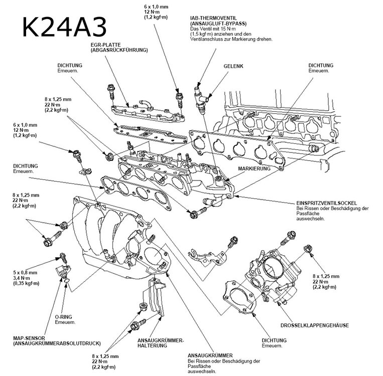

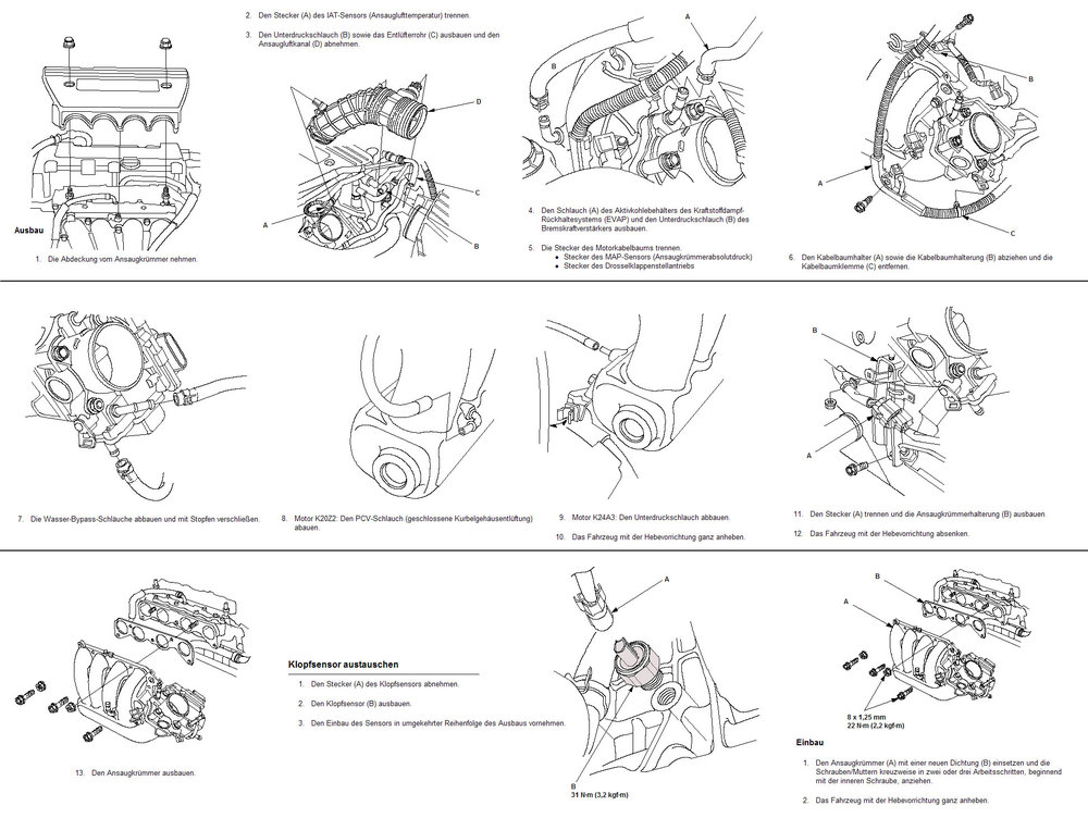

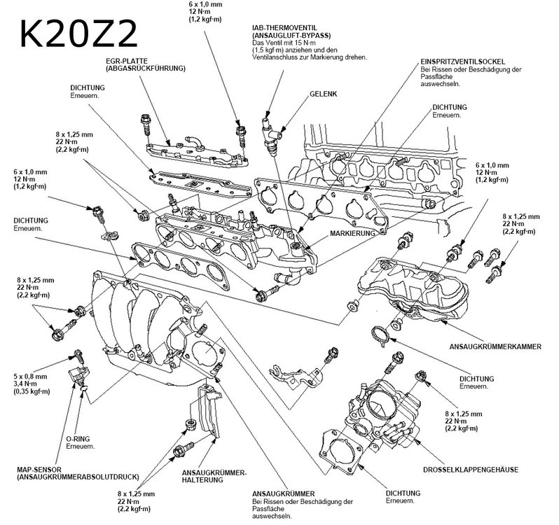

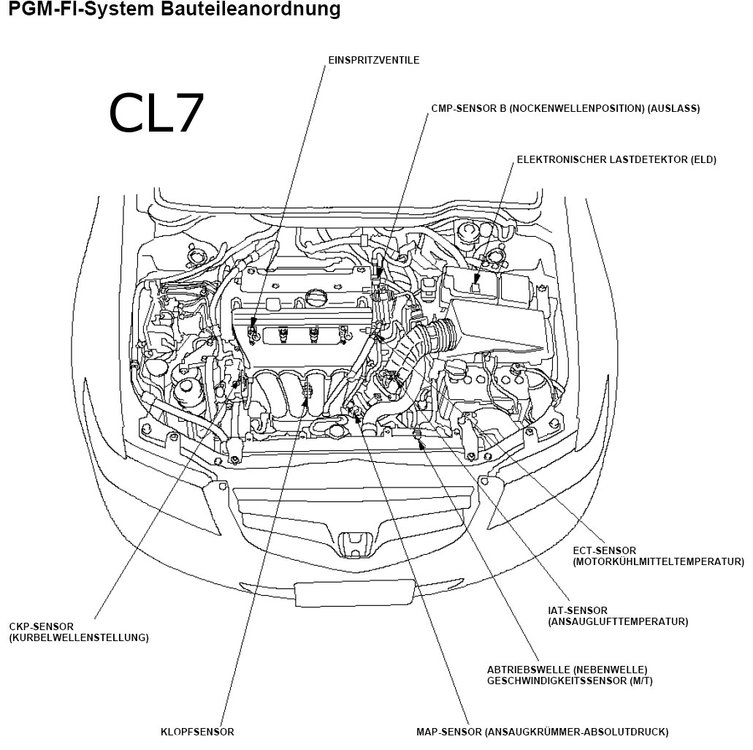

...ich habe grob ein paar bilder für CL7 (K20Z2, K24A3) zusammengestellt, wie man die ansaugbrücke/ansaugkrümmer abbaut und den klopfsensor austauscht.
falls man bei stream alles auf die gleiche macht, dann müsste diese beschreibung passen.:))
...Du brauchst beim einbau des ansaugkrümmers normalerweise eine neue ansaugkrümmerdichtung und sollst alle schleucher und stecker wie davor wieder anschließen und zum schluss den kühler mit kühlmittel befüllen und das kühlsystem bei offenem heizungsventil entlüften usw…
