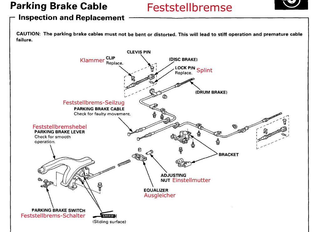

2. Den mittleren Deckel (Ca5) oder die hintere Konsole (CD7, CB), oder die Mittelkonsole (CM, CN) usw. abbauen. (siehe pdf-Dateien unten)
3. Die Einstellmutter (ADJUSTING NUT) der Feststellbremse lösen, den Motor anlassen und das Bremspedal mehrmals betätigen, damit sich die selbstnachstellenden Bremsen einstellen. Motor abstellen.

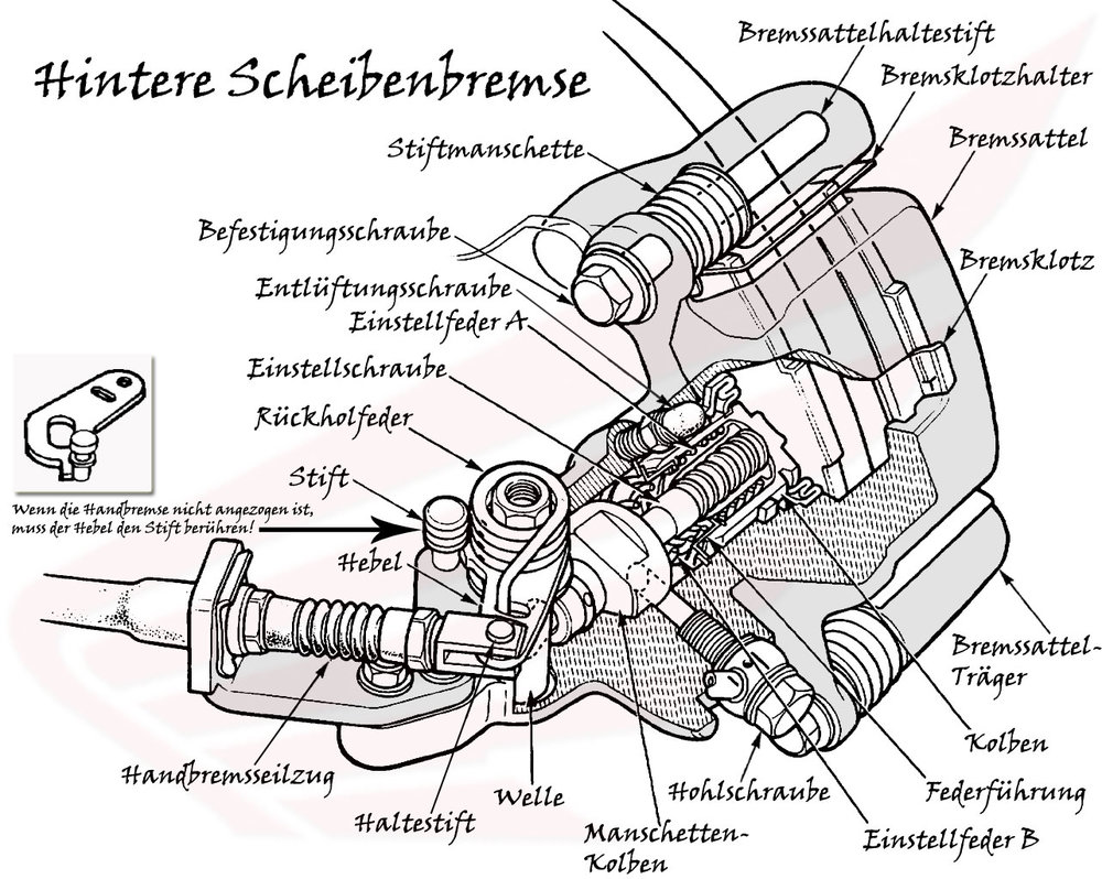

5. Bei der Ausführung mit Hinterradscheibenbremsen überprüfen, dass der Spannhebel (LEVER) am Hinterradbremssattel den Bolzen (PIN) berührt bzw. am Bremssattelbolzen anliegt, dazu die Hinterräder und das Schutzblech des Bremssattels (CALIPER SHIELD) abbauen.

6. Den Feststellbremshebel (Handbremse) um eine Raste anziehen.

7. Die Einstellmutter anziehen, bis die Feststellbremsen beim Drehen der Hinterräder leicht schleifen.
8. Den Feststellbremshebel vollständig lösen und darauf achten/prüfen, dass die Feststellbremsen beim Drehen der Hinterräder nicht schleifen. Gegebenenfalls nachstellen.
9. Sicherstellen, dass die Feststellbremsen voll angezogen sind, wenn der Feststellbremshebel ganz nach oben gezogen ist.
ERGEBNIS: Bei richtig eingestelltem Ausgleicher (EQUALIZER) sollen die Hinterräder voll ansprechen, wenn Feststellbremshebel bei Scheibenbremsen und bei Trommelbremsen 7 bis 11 Rasten (Accord-Ca5) angezogen wird. Bei anderen Acci-Typen siehe Angaben oben.
