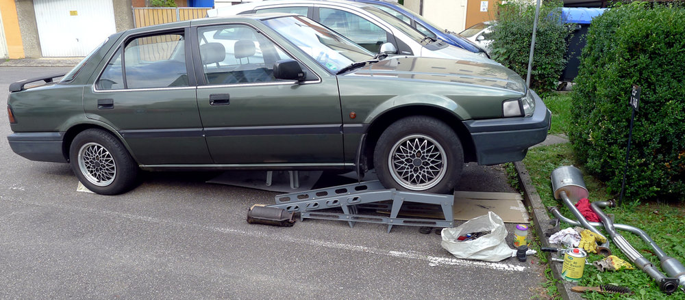

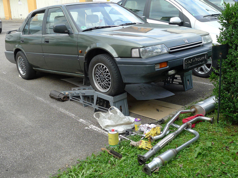

Voraussetzungen: Um einen guten Zugang von unten zu bekommen muss der Wagen entweder mit einer Hebebühne angehoben oder auf die Auffahrrampen gebracht werden.

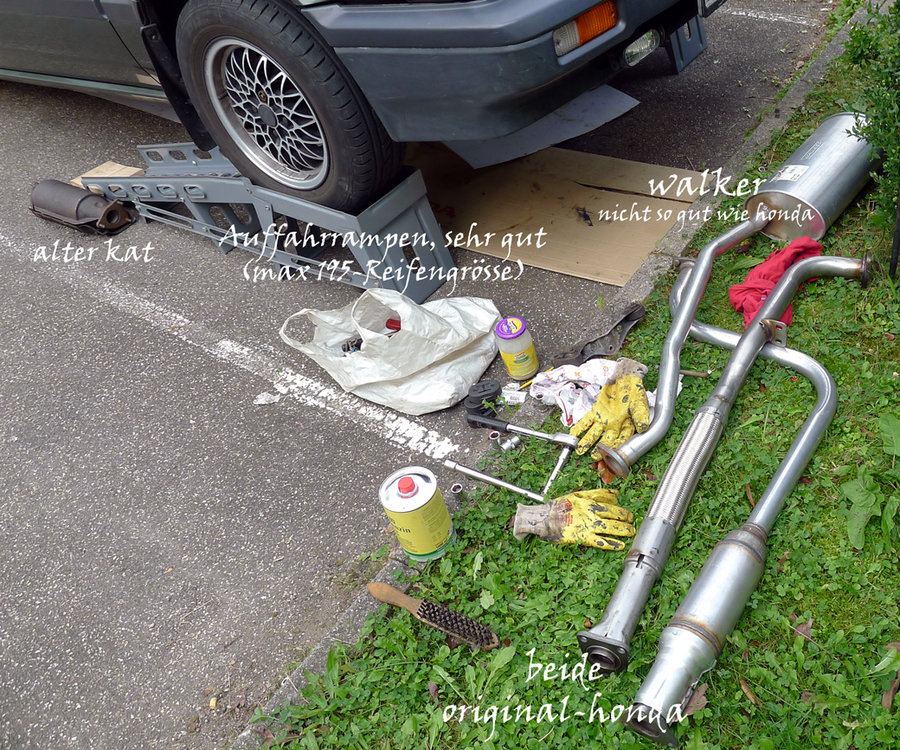

  • Als ich meine komplette Auspuffanlage gewechselt habe, habe ich die Vorderseite meines Ca5 auf die Auffahrrampen befördert und als erstes den Endtopf abmontiert. Danach 3 Muttern des Hosenrohrs vorne am Auspuffkrümmer abgeschraubt und zum Schluss die ganze Auspuffanlage, d.h. den Mitteltopf mit Kat und Hosenrohr zusammen an einem Stück entfernt. So konnte ich leicht alle verrostete Auspuffmuttern entfernen, da ich außerhalb des Wagens einen optimalen Zugang zu jeder Mutter gehabt habe.

  1. Wagen so positionieren, dass ein guter Zugang zu den Auspuffmuttern besteht oder noch besser komplette Auspuffanlage an einem Stück ausbauen.

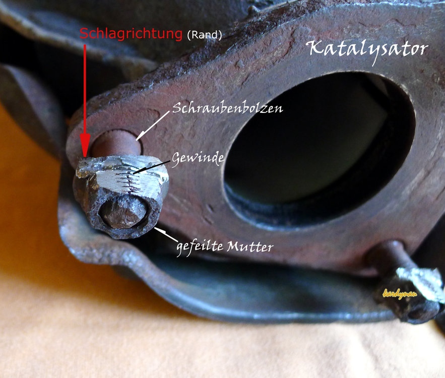

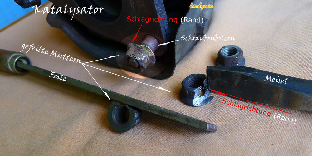

  2. Die verrosteteten Auspuffmuttern nacheinander so lange feilen bis ein Teil des Gewindes vom Schraubenbolzen erscheint.
  3. Danach mit einem Hammer und Meisel am Rand der Mutter so schlagen, dass die Mutter in die Richtung bewegt wird, in der sie abgeschraubt wird.
  4. Nach dem die Mutter etwas bewegt bzw. gelockert wurde, mit einem Stecknuss oder einer Zange diese Mutter abschrauben und danach Auspuffteil vom Kat entfernen. (wie auf den Fotos)
