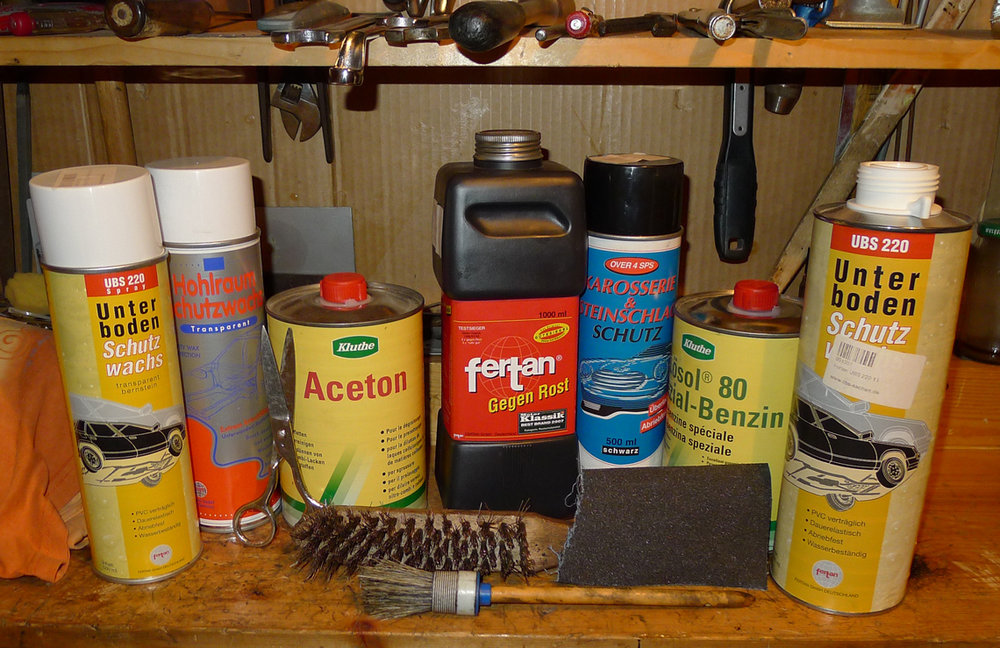

Benötigtes Werkzeug und Teile: Stecknuss Größe 12, 13, 14 und 17 mit Ratsche und Verlängerung, Kreuzschrauberzieher, Auffahrrampen oder Hebebühne oder Rangierwagen, Stahlbürste, Schleifpapier, Presto oder Nigrin Special Reparaturbox mit Polyesterharz und Glasfasergewebe, extra Glasfasergewebe, Pinsel, Schere, Unterbodenschutzwachs, Hohlraumschutzwachs, Karosserie und Steinschlagschutz (schwarz), Aceton, Reinigungsbenzin, Fertan gegen Rost, gute Laune und viel Zeit.

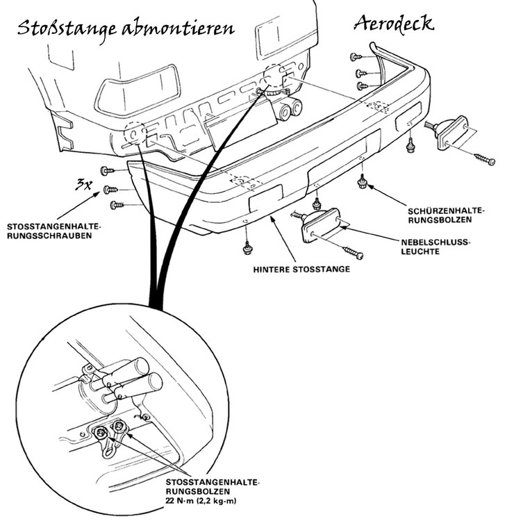

  2. Kabel der Nebelschlussleuchten auf beiden Seiten vom Kabelbaum abtrennen.

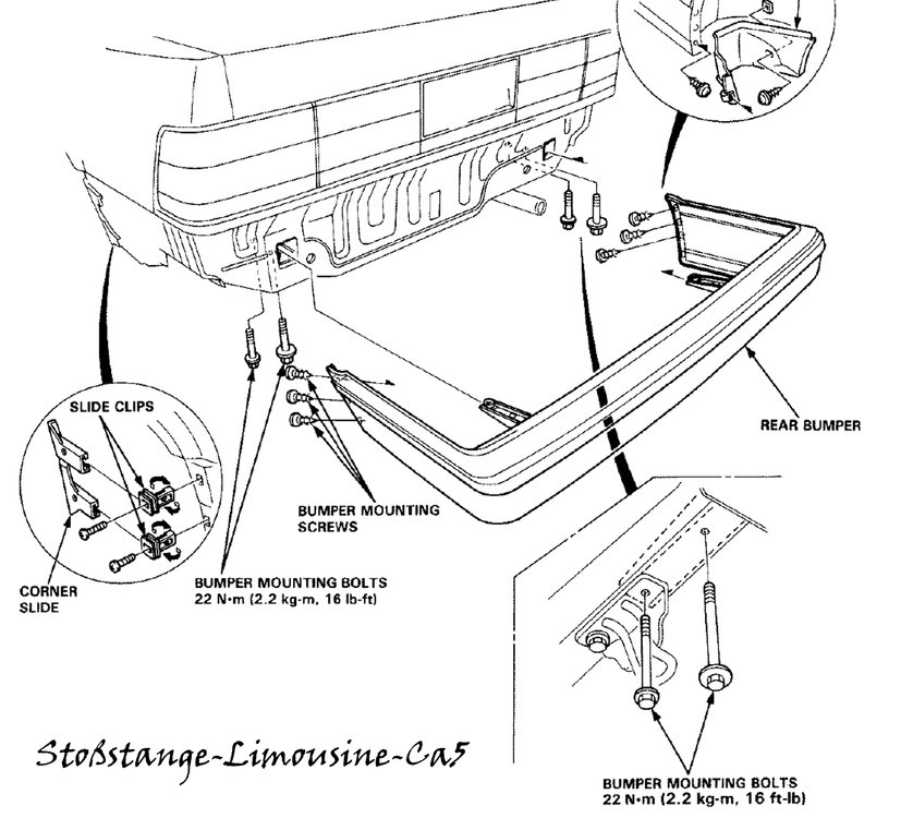

  3. Drei seitliche Stoßstangenhalterungsschrauben auf der linken und rechten Seite herausschrauben. Zwei untere Stoßstangenhalterungsschrauben auf der linken und rechten entfernen.
  4. Durch schieben nach hinten die hintere Stoßstange abnehmen.

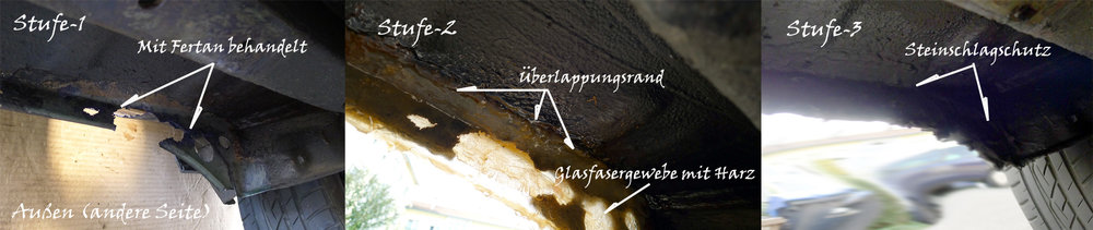

Roststellen vorbereiten (Stufe-1):
  1. Oberflächigen Rost mit einem Messer, Stahlbüste und/oder Schleifpapier o. ä. entfernen.
  2. Dann Fertan mit einem Pinsel oder einem Schwamm mehrmals (min. 2x)/satt auftragen und danach min. 24 Stunden wirken lassen. (Es wird empfohlen 48 Stunden abzuwarten)
  3. Danach die ganze behandelte Oberfläche reichlich mit Wasser reinigen und trocknen lassen.

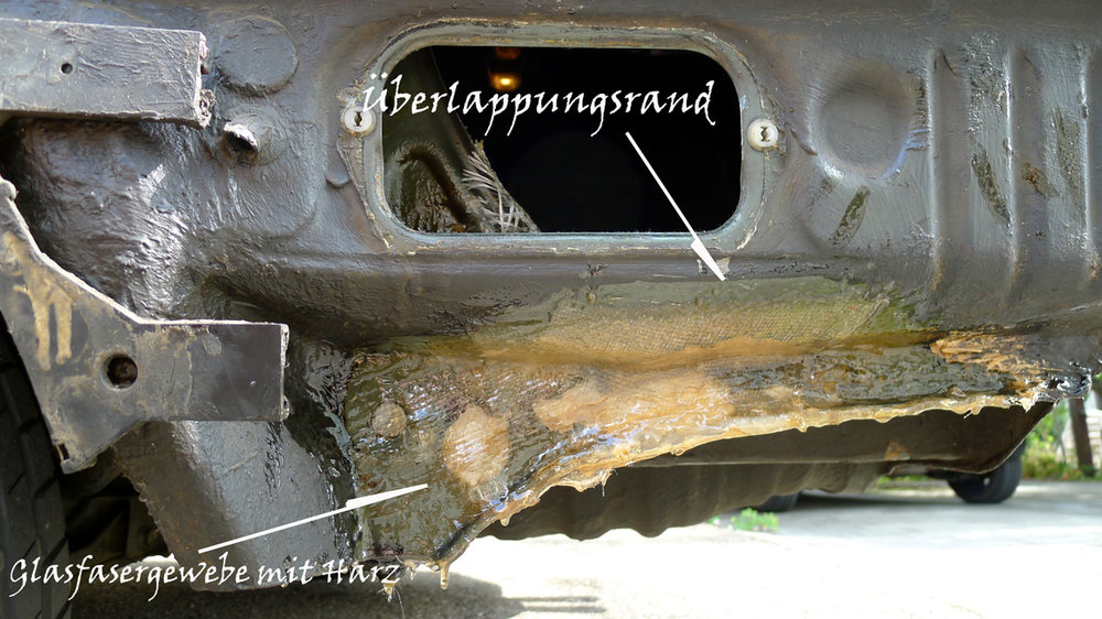

  4. Rund um die Schadensstelle min. 2 cm Überlappungsrand schaffen d. h. Rund um die Schadensstelle in der Breite von min. 2cm Unterbodenschutz, Schmutz, o. ä. bis auf den Lack entfernen.
  5. Überlappungsrand (Lack) mit Aceton reinigen und danach mit Schleifpapier aufrauen/anschleifen.
Roststellen versiegeln (Stufe-2):

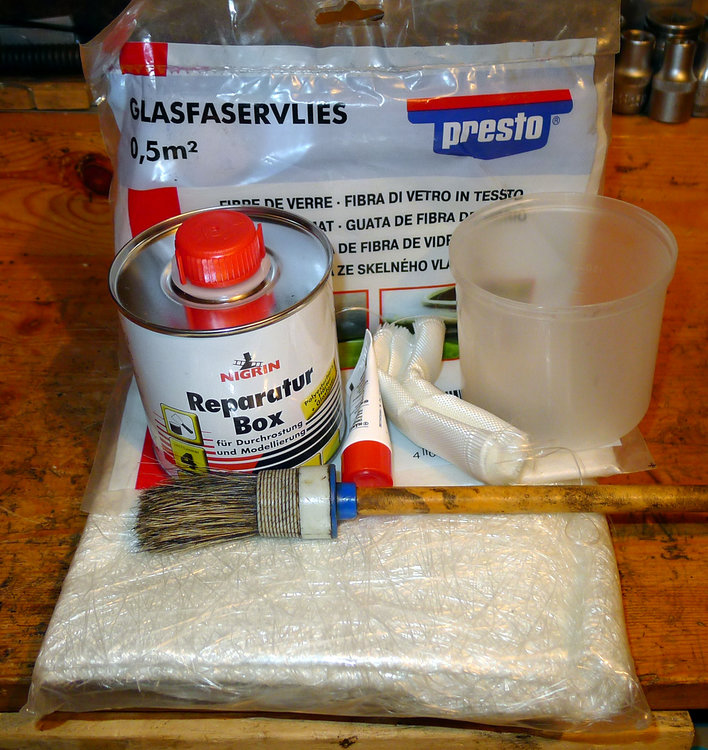

  1. Beiliegendes Glasfasergewebe je nach Größe der Schadensstelle so zuschneiden, dass das Glasfasergewebe auch für den Überlappungsrand ausreicht.
  2. Die benötigte Polyesterharzmenge in den Deckel eingießen und mit der entsprechenden Härtermenge gut vermischen.
  3. Die vorbereitete Fläche mit Harz einstreichen. Das zugeschnittene Glasfasermaterial auflegen und mit einem Pinsel gleichmäßig andrücken und dabei nochmals mit Polyesterharz tränken. Glasfaser sollte keine Lufteinschlüsse aufweisen. Glasfasermaterial an den Kanten/Ecken mit z. B. Wäscheklammer bis zur Aushärtung sichern.
  4. Pinsel in der Wartezeit sofort nach dem Gebrauch säubern mit z. B. Aceton reinigen.
  5. Nach dem Polyesterharz ausgehärtet ist, nach ca. 10 bis 20 min, neue Glasfaserschicht auflegen oder mit neuem Polyesterharz von innen und außen mehrmals so lange tränken/auftragen bis die gewünschte dicke/stärke erreicht wurde.
  6. Bis zum nächsten Tag warten, damit alle aufgetragenen Schichten gut ausgehärtet und getrocknet sind.
Abschließende Behandlung (Stufe-3):
  1. Die ganze behandelte und angrenzende Oberfläche innen und außen mehrmals mit z. B. Over 4S-Steinschlagschutz bestreichen.
  2. Danach die ganze behandelte als auch die angrenzende Oberfläche außen zusätzlich mit Unterbodenschutzwachs und innen mit Hohlraumschutzwachs bestreichen/bespritzen.
  3. Die hintere Stoßstange und die Verkleidung des Kofferraums in umgekehrter Reihenfolge montieren.
