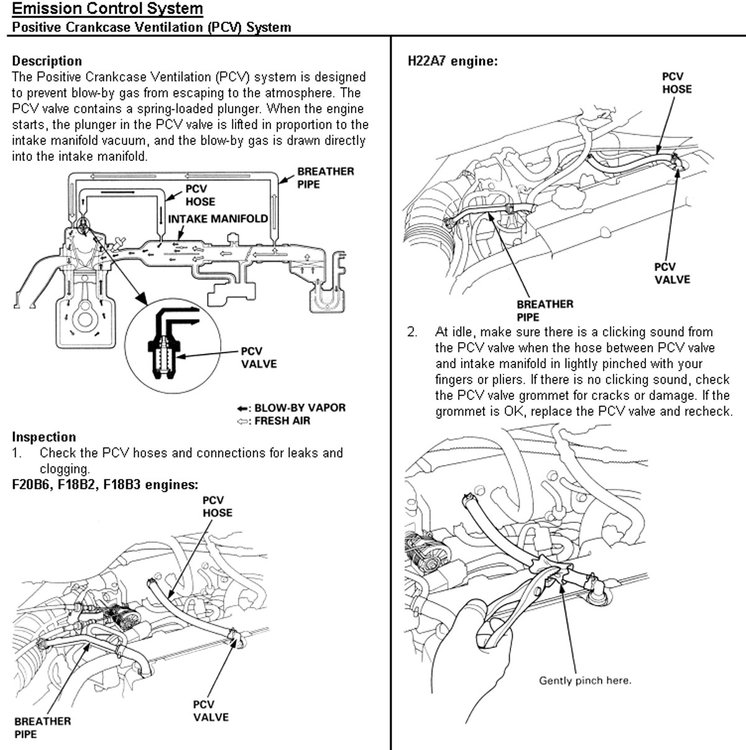

hi,
mehr dazu, wie alles funktioniert und wie man prüft, kannst du hier nachlesen:
https://www.accordforum.de/showthread.php/kurbelgeh-useentl-ftung-20069.html
PCV HOSE = PCV-Schlauch (entlüftungsschlauch)
PCV VALVE = PVC-Ventil
BREATHER PIPE = belüftungsschlauch
...du kannst PVC-Ventil, belüftungsschlauch und PCV-Schlauch abbauen, schauen ob etwas verstopft/blokiert ist und ev. versuchen zu reinigen/gängig zu machen.
ansonsten bleibt nichts anderes übrig als ein neues ventil zu kaufen und zu wechseln, falls deine diagnose richtig ist.
gruß :wink:
