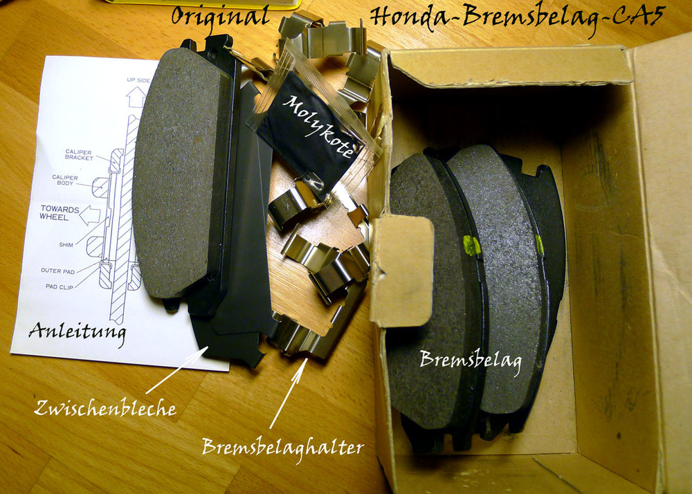

...wenn man original-honda-bremsbelag für vorn oder für hinten kauft, ist meistens alles in der schachtel dabei d.h.: bremsbelag, kurze anleitung, (je nach dem auch) bremsbelaghalter und einige zwischenbleche und vor allem molykote.
damit deine bremsen nicht mehr quietschen muss molykote dünn und gleichmäßig auf diese flächen wie auf dem bild unten aufgetragen werden, d.h. auf:
  • Zwischenblech A und B jeweils auf der Bremsbelagseite, das äußere Beilegblech © auf beiden Seiten und die Bremsbeläge (D) auf der Rückseite mit Molykote M77 fetten, ebenso die anderen durch Pfeile markierten Stellen. Überschüssiges Fett von den Blechen und Belägen abwischen. Durch verschmutzte Bremsscheiben oder -beläge wird das Bremsvermögen beeinträchtigt. Keinesfalls Fett auf Bremsscheiben und -beläge gelangen lassen.
  • Die Bremsbeläge und Zwischenbleche ordnungsgemäß einbauen. Den Bremsbelag mit der Verschleißanzeige (E) auf der Innenseite montieren.
  • Wenn Bremsbeläge wieder verwendet werden, diese stets in der ursprünglichen Stellung wieder einbauen, damit es nicht zu einem vorübergehenden Abfall der Bremswirkung kommt.
auch ohne zwischenbleche und bremsbelaghalter müssen die gleichen flächen mit molykote gefettet werden.
gruß :wink:
p.: ein quietschen der bremse bedeutet, dass die komponenten in eine unerwünschte eigenschwingung/vibration geraten. molykote und zwischenblech verringert bzw. beseitigt diese eigenschwingung, weil dadurch die bremsenkomponenten „getrennt“ bzw. "gedämpft" werden.
