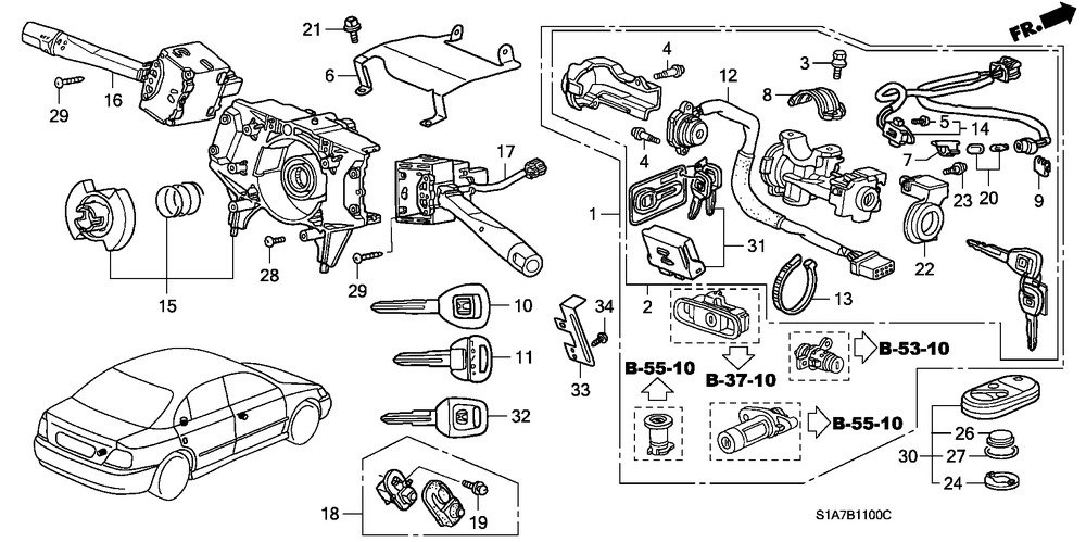

brauchst du nur diese schaltkontakte wie die position 12 - PFKL527354 - SWITCH COMP., STEERING - wie auf dem bild unten oder etwas anderes? (bild vermutlich cg9)
falls ja, ich habe ein link für cg9 gefunden und dieses teil kostet um 60,00eur + versandkosten und ist anscheinend noch problemlos zu kriegen.

so verstehe ich das:
so allgemein hast du eine mechanische (zündschloss - bild oben ohne nr.) und eine elektronische sperre (wegfahrsperre) in deinem wagen. beide müssen funktionieren, damit du wegfahren kannst.
damit wegfahrsperre aktiviert werden kann, muss zündschloss gedreht/bewegt werden (zündung eingeschaltet II). mit diesem zündschloss ist ein elektrischer schalter (bild oben nr. 12), welcher die wegfahrsperre (immobilizer unit - nr. 22) mit strom versorgt, gekoppelt/mechanisch verbunden.
Du hast anscheinend ein mechanisches problem, weil dein schlüssel sich nicht mehr bewegen lässt. da so ein zündschloss sehr…sehr teuer und nicht extra zu bekommen is, würde ich an deiner stelle versuchen das zündschloss wieder zu bewegen/in gang zu bringen in dem du z.b. 3-4 tropfen silikoöl und/oder noch etwas caramba in dein zündschloss einlässt.
vielleicht ist dein zündschloss einfach "nur" zu wenig geschmiert. es ist auch egal, ob es innen schon abgenutzt oder sogar mechanisch etwas beschädigt ist, einfach versuchen es in gang zu brigen. :motz:
z.b....das zündschloss langsam hin und her bewegen, damit das öl überall eindringen/verteilt werden kann und schauen, ob es besser wird.
es wäre auch theoretisch möglich, dass dieser elektrische schalter (nr. 12) ganz hinten abgenutzt ist und zündschloss dadurch blockiert. na ja aber das musst du schon selbst prüfen. :wink:
