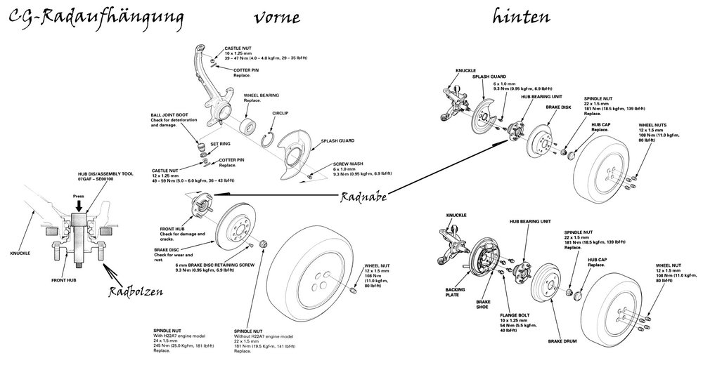

vorn ist der arbeitsaufwand sehr hoch.

um radbolzen zu wechseln bzw. diese arbeit gut zu machen, muss achschenkel abgebaut und die radnabe ausgepresst werden, denke ich. :wink:

Der geht auch ohne ausbau der Achse zu wechseln,es muss nur die Bremsscheibe abgebaut werden.Wenn der neue Bolzen hinten etwas abgeflext wird passt der auch so wieder rein.Wenn man das schon mal gemacht hat geht das in 30 Minuten.
