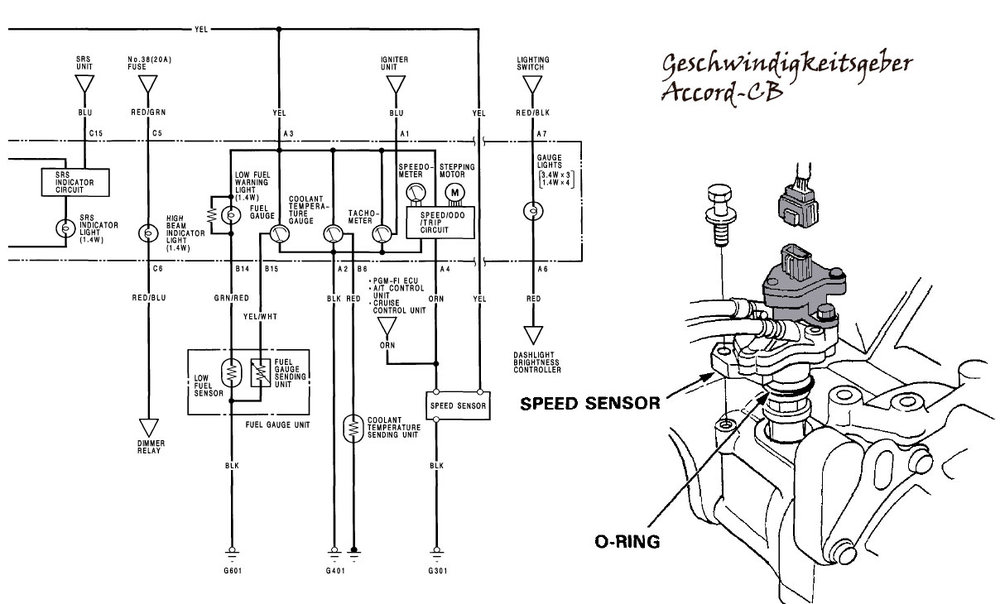

Das Bild von dir ist übrigens nicht von einem Tachogeber vom Accord CB, jedenfalls sieht meiner anders aus, eher so:
index.php?m=Honda&v=20119&i=ed2796b7d5b90a606a9ef3b003ef99ae.gif&t=1330506315&r=c0ae143b4ab0d6f318de3fdb22c7676c3aa77580&f=1.4&tn=n
(1)

http://dc148.4shared.com/img/mdI2ZArB/0.8503282006788326/speed-sensor-cb.gifps.: wo hast du den geber gekauft? (link?).?(
...und noch ein foto mit geber gefunden.

ps.: wo hast du den geber gekauft? (link?).?( noch ein foto mit geber gefunden.
Ja, das sieht schon eher so aus wie mein Sensor.
