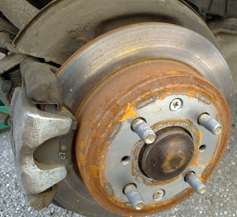

CG2-Ulm Geschrieben 19. März 2012 Teilen Geschrieben 19. März 2012 Hallo Zusammen, ich hab nach 3Tagen mit Schleifgeräuschen hinten links die Zeit gefunden und auch eine Hebebühne. Nachdem ich den Bremssattel runter hatte hab ich gesehen das ich kurz vor einem Radlockiberer war :schock: 2/3 der Bremsscheibenfläche Rostgrat (sehr hoch) und 1/3 Bremsfläche :roll:! Tja hätt wohl auf den TÜV-Typen hören sollen und die Dinger letzten Sommer tauschen! Zum Glück ist es nochmal gut gegangen! :cool2: Jetzt zu meiner eigentlichen Frage hier. Gibt es eine Möglichkeit den Bremsdruck an der Hinterachse zu erhöhen ohne das die Räder blockieren aber die Selbstreinigung funktioniert? Würd mich freuen wenn mir jemand helfen kann! Gruß Zitieren Link zu diesem Kommentar Auf anderen Seiten teilen Mehr Optionen zum Teilen...

kardynau Geschrieben 19. März 2012 Teilen Geschrieben 19. März 2012 (bearbeitet) ...nicht rumfummeln. Honda wird sich dabei schon was gedacht haben :) genau! http://www.cosgan.de/images/smilie/froehlich/a020.gif ..damit die selbstreinigung an der hinterachse und vor allem die hintere bremse richtig funktionieren kann, muss die ganze mechanik des bremssattels (führungsbolzen) als auch die feststellbremse (seile, nocken mit hebel) leichtgängig sein. ich denke, wenn deine hintere bremse schleifgeräusche machte und 2/3 der bremsscheibenfläche mit rost befallen war, war die bremssattelmechanik nicht mehr leichtgängig, d. h. bremssattel saß im bremssattelhalter fest. (pfuiii!) :( ..wenn die hintere bremse nicht richtig gepflegt wurde und infolge dessen, wie in deinem fall, ganz offensichtlich nicht richtig funktionierte, durftest du nicht erwarten, dass alles wie von Honda vorgesehen einwandfrei arbeitet/bremsscheibe gut aussieht. ;) bessere selbstreinigung mit einem erhöhten bremsdruck zu erreichen ist einfach quatsch. :D :p :motz::cry: ein accord ist so konzipiert und man darf ganz besonders an der bremsanlage nichts verändern, sonst wird dein wagen instabil, außerdem ist das verboten. Du sollst einfach mehr vertrauen in Honda-Technik haben und vor allem deinen wagen besser pflegen und manchmal, wie schon selbst festgestellt, auch auf einen TÜV-Typen hören. :schock: Ich habe vor einiger Zeit, sicher 2 jahren oder länger, meine bremsscheiben und bremsklötze ausgewechselt. heute habe ich bei der sommerreifen-montage alles geprüft und einige fotos gemacht und ist alles ok. meine bremsscheiben rosten, ja sicher, (sie sind ja aus metall) aber nicht dort wo bremsklötze greifen. wenn bei meinem alten CA5-wagen mit den hinteren bremsen alles so gut funktionieren kann, kann das in deinem fall sicher auch so funktionieren, nicht wahr? :D :p ...einfach honda-werkstathandbuch besorgen und alles nach vorschrift machen. alles wie im buch steht montieren, dann hast jahrelang ruhe und brauchst nichts anzufassen, wie ich bis jetzt. Bearbeitet 20. März 2012 von kardynau Zitieren [sIGPIC][/sIGPIC]I-I O N D A - ich will nichts anderes Link zu diesem Kommentar Auf anderen Seiten teilen Mehr Optionen zum Teilen...

CG2-Ulm Geschrieben 20. März 2012 Autor Teilen Geschrieben 20. März 2012 Hallo Leute, danke für euren Rat und eure Tipps. Ich an eurer Stelle würde es mir aber nicht zutrauen ein Urteil darüber zu fällen wie sehr ein Mensch sein Auto pflegt an Hand eines Forums-Eintrags! Bitte nicht Falsch verstehen ich bin euch für eure Tipps und eure Hilfe wirklich dankbar! Ich habe die Bremsanlage mit einem langjährigen KFZ-Meister auseinander genommen weil ich die Befürchtung gehabt habe das die Backen nicht leichtgängig laufen! Der Meister hat die Leichtgängigkeit überprüft und ich habe es selbst gesehen das die Frei sind und leichtgängig sind! Somit liegt es nicht an der Wartung und Pflege der Anlage! Ich habe vor 2 Jahren mit einem Werkstadtmeister von Honda gesprochen und dieser hat mir damals von dem Problem berichtet (geringer Bremsdruck damit die Räder nicht blockieren aber die Selbstreinigung nicht funktioniert) leider hab ich den Kontakt zu diesem Herrn verloren! Zitieren Link zu diesem Kommentar Auf anderen Seiten teilen Mehr Optionen zum Teilen...
