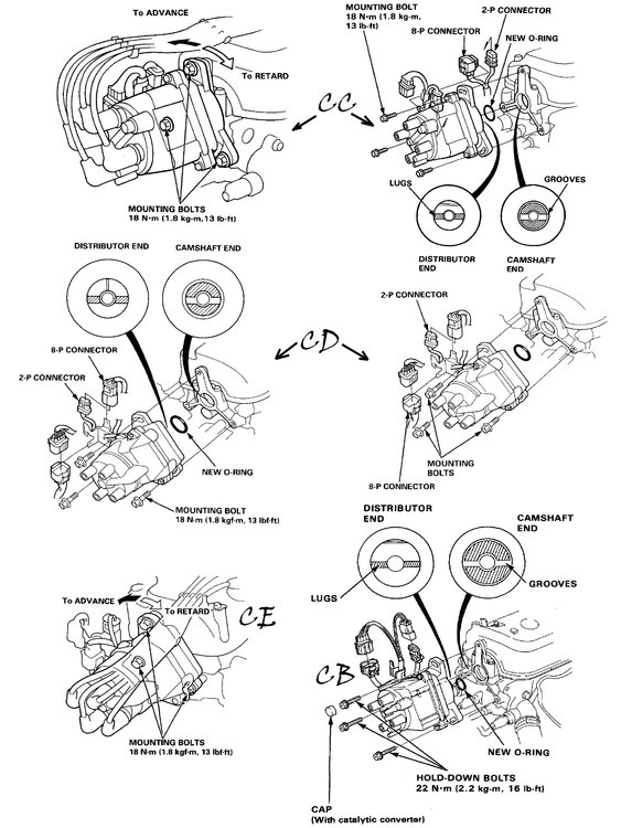

hi,
so wie es aussieht, braucht man nur drei schrauben zu lösen, um einen zündverteiler abzumontieren.
...davor einen neuen O-ring nicht vergessen zu besorgen. vor der montage neuen o-ring mit frischem motoröl einölen.
der alte O-ring ist nicht mehr elastisch und wird nach der montage, früher oder später mehr oder weniger, undicht.

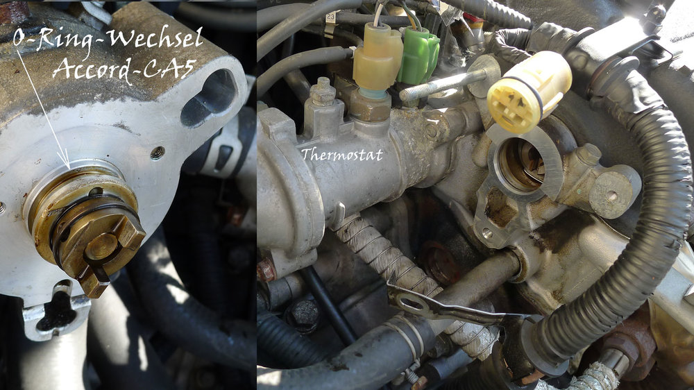

...meiner ist ohne demontage undicht, so dass nach ca. einem jahr in der nähe des zündverteilers ölfilm vorhanden ist. sehr ärgerlich. :cry:
vor jedem tüv muss ich motorwäsche machen. :p O-ring-wechsel ist mir zu aufwendig wegen schlechten zugang und danach ev. (?) extra zündzeitpunkteinstellung/-prüfung. :motz:
grüsse :wink:
ps.: O-ring-wechsel doch gemacht, bild unten.:))

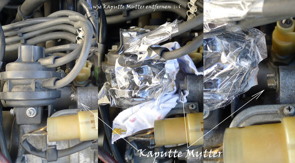

...dabei habe ich die mutter (zu fest) und zwei zündkabel als ich dir stecker abziehen wollte (zu alt) kaputt gekriegt, :cry: zum glück habe ich reserve gehabt. :D
...die mutter musste ich mit einer feile bearbeiten, um sie lösen zu können, wie (?) hier beschrieben: https://www.accordforum.de/showthread.php/ca5-auspuffmuttern-entfernen-26002.html
