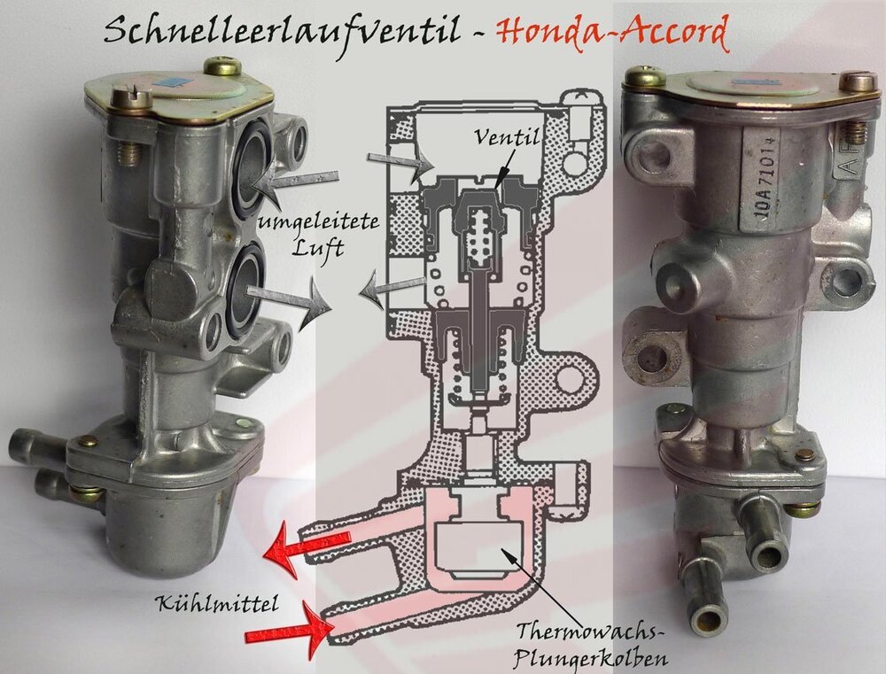

Grund: Mein Motor "sägt" bzw. läuft seit langer Zeit unrund im Leerlauf in kaltem Zustand. Meine Vermutung ist, Luft-Bypass-Ventil ist blockiert oder verschmutzt oder die Kunststoffkappe oben hat sich herausgedreht/gelöst.

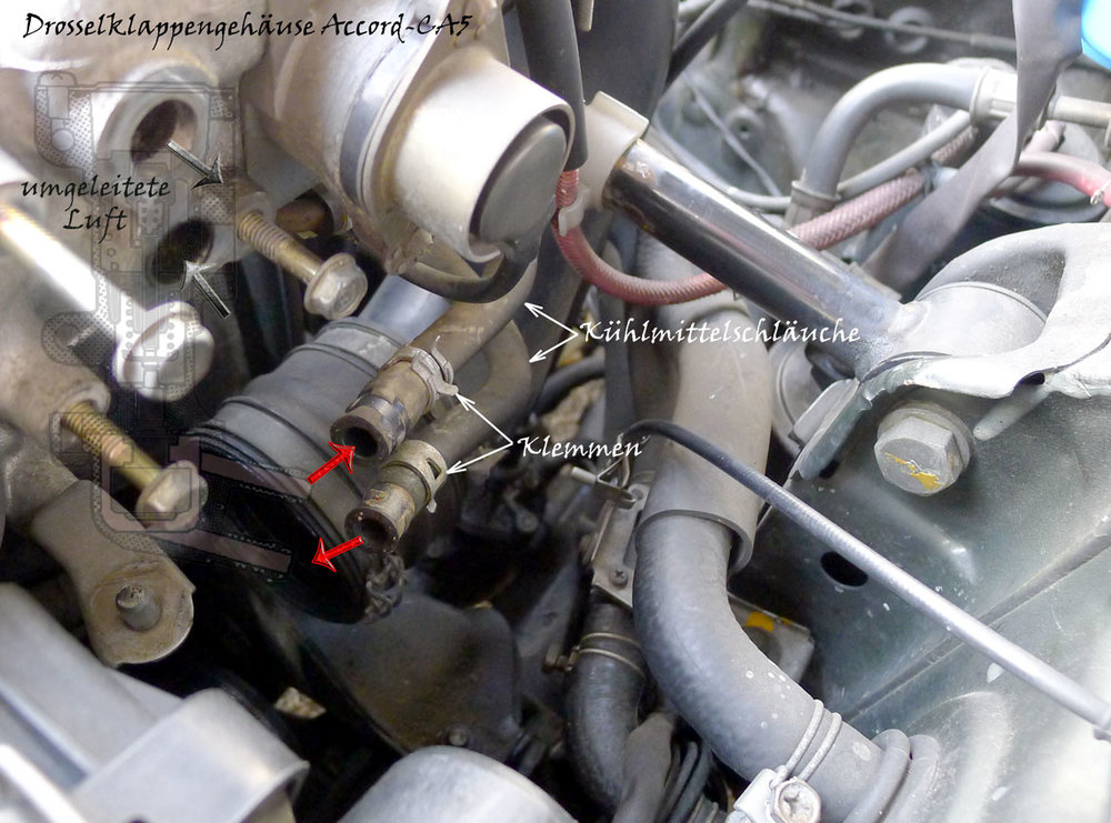

2. Lufteinlassrohr und Luftfiltergehäuse abbauen.
3. Drei Befestigungsschrauben abschrauben und Schnelleerlauf-Ventileinheit von dem Drosselklappengehäuse abnehmen.
4. Zwei Klemmen mit einer Zange zurückschieben und danach beide Kühlmittelschläuche drehend abziehen.

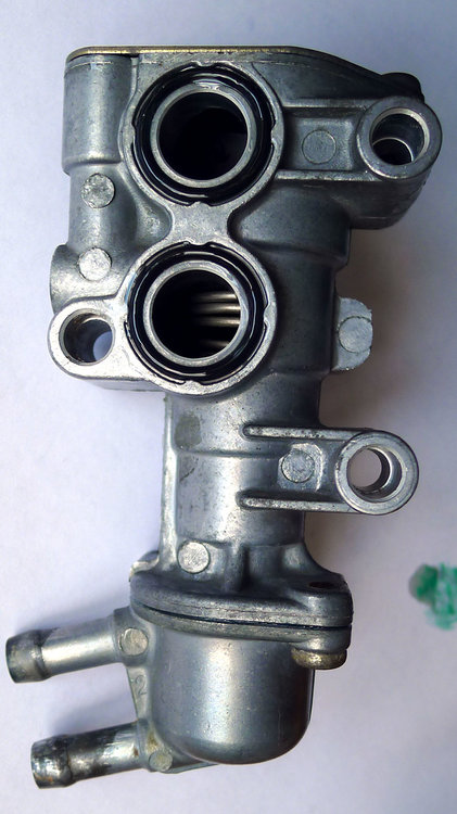

Zerlegung, Reinigung und Zusammenbau:

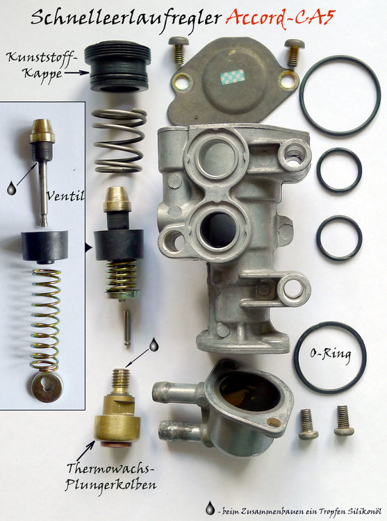

Schnelleerlauf-Ventileinheit zerlegen.
- Alle Einzelteile sind auf dem Bild: Schnelleerlaufregler-Accord-CA5.jpeg abgebildet.

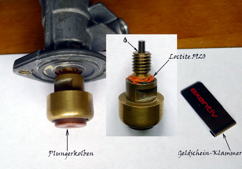

- Den Plungerkolben habe ich mit einem 8-Gabelschlüssel abgeschraubt.
- Die Kunststoffkappe mit einem flachen Blechstück abschrauben. Um die Kunststoffkappe abzuschrauben, habe ich eine alte Geldschein-Klammer benutzt. Diese Klammer ist auf dem Foto Plungerkolben-Momtage.jpeg rechts abgebildet.
- Alle Teile mit Reinigungsbenzin, Pinsel und Drahtbürste vorsichtig reinigen.
Schnelleerlauf-Ventileinheit zusammenbauen.
- Plungerkolbenstift und Ventil habe ich mit einem Tropfen Silikonöl geschmiert.
  • Plungerkolbenstift rausnehmen, ein Tropfen Silikonöl in den Plungerkolben geben und danach Stift wieder reinstecken.
  • Ventil auf den Kopf stellen, ein Tropfen Silikonöl in das Ventil geben und danach das Ventil einige Male bewegen, um das Öl im Ventilkopf besser zu verteilen.
- Den Plungerkolben habe ich extra mit Loctite 5920 abgedichtet, wie auf dem Bild: Plungerkolben-Momtage.jpeg zu sehen ist.

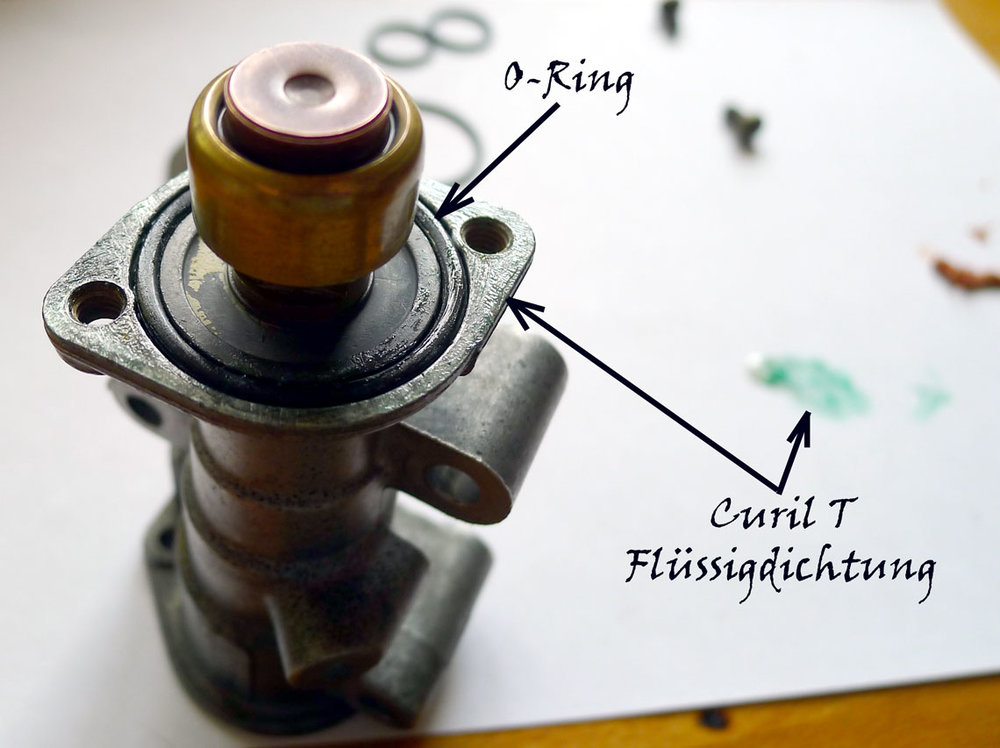

- Den unteren Deckel habe ich extra mit Curil T abgedichtet, wie auf dem Bild: Abdichten-mit-Curil-T.jpeg zu sehen ist.
- Die Kunststoffkappe habe ich so tief wie auf dem Bild: Kunststoffkappe.jpeg eingeschraubt.
Einbau:
1. Zusammenbau in umgekehrter Reihenfolge. Die drei Befestigungsschrauben mit einem Drehmoment von 12 Nm festziehen.
2. ...Motor starten und warmlaufen lassen und auf undichte Stellen prüfen.
Links: Schnelleerlaufregler, Schnelleerlaufventil - FITV (Fast Idle Thermo Valve)
Das Ergebnis: So, heute habe ich im kalten Zustand mit dem gereinigten Schnelleerlaufregler Leerlauf meines CA5-Motors geprüft. Leerlauf scheint besser zu funktionierern, mein Motor läuft stabil und "sägt" im Leerlauf nicht mehr. :))
Leerlauf vorher: sägen vorher.MP3 und Leerlauf danach am 04.04.: leerlauf_jetzt.MP3 zum Vergleich.
Heute 05.04.: es war etwas kälter aber auch bei 9°C ohne Schaukeln im Leerlauf gestartet und auch später war der Leerlauf stabil.
Abschließende Bemerkungen: Beim Zusammenbau am besten neue O-Ringe verwenden. Sollten die alten Dichtungen verwendet werden, empfehle ich alle Dichtflächen mit Curil T und/oder Loctite 5920 extra abzudichten. Aber auch mit einem neuen O-Ring habe ich den unteren Deckel, wo Kühlmittel ständig zirkuliert, wegen thermischer Belastung mit Curil T abgedichtet (Bild: Abdichten-mit-Curil-T.jpeg)
