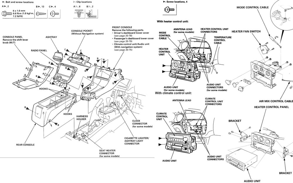

kardynau Geschrieben 6. April 2012 Geschrieben 6. April 2012 ...console abbauen: Zitieren I-I O N D A - ich will nichts anderes
Nico1989 Geschrieben 6. April 2012 Autor Geschrieben 6. April 2012 ...console abbauen: Sorry ich sehe nicht ganz bei der Beschreibung durch. Muss ich erstmal die ganze Mittelkonsole (Handbremshebelbereich) abbauen und mich dann langsam nach "oben" vor arbeiten, oder kann ich auch die Verkleidung, wo das tacho mit verbaut ist, abbauen um an die Birnen zu kommen? Zitieren vtec Power for ever
CG9 Geschrieben 7. April 2012 Geschrieben 7. April 2012 (bearbeitet) Da du deine Ausstattungsvariante nicht angegeben hast....zeigt das Bild von "Kardy" alle möglichen Varianten. Um die Heizungsregler auszubauen müsstest du die Verkleidung um das Radio/Heizungsregler/Tacho abnehmen. So wie es rauslese...hast du dein Radio/Heizungsregler oben verbaut. Das sollte helfen... https://www.accordforum.de/attachment.php?attachmentid=16470&d=1264464853 Und bei solchen Anfrage wäre es hilfreich wenn du deine Ausstattungsvariante mit angibts. ;o) Bearbeitet 7. April 2012 von CG9 Zitieren Gruß Matze

CG9 Geschrieben 7. April 2012 Geschrieben 7. April 2012 oben auf dem Bild ist die Ausbauanleitung für die Armaturenblende. Dahinter ist die Halterung für die Radio/Heizungsregler Einheit (4 Schrauben) Die musst du ausbauen. Dann kommst du an die Beleuchtung. Birnen kannst du bei Hondahändler bestellen ... vielleicht bekommst du die auch im Zubehör, aber das kann ich dir nicht genau sagen, da ich eine ES Ausstattung inkl Navi hab. (Radio mit Automatik-Klima unten), werden bei mir andere Birnchen verbaut sein. Zitieren Gruß Matze
