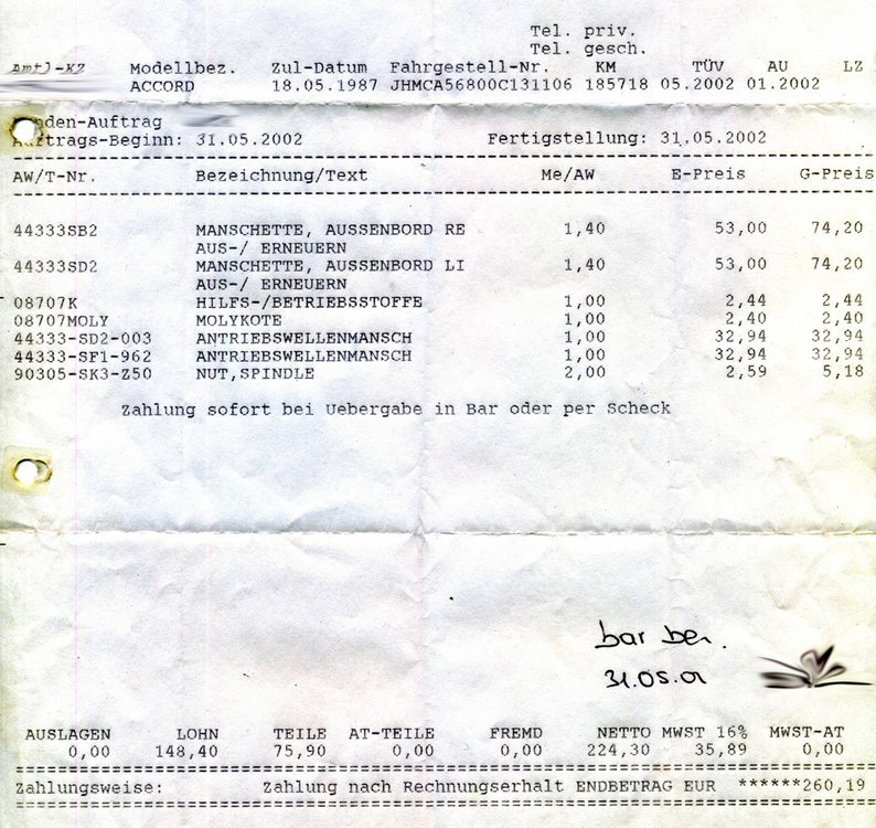

hi @Wischnu,
also laut meiner alten rechnung kostet eine seite ca. 130,00eur aber stundenlohn kann je nach region variieren.
materialkosten sind gering aber der aufwand ist groß.
...da aber dein linkes vorderrad schon komische geräusche macht, brauchst du vermutlich (link oben von @Stahli) auch noch das linke außengelenk zu wechseln.
du bist einfach zu lange mit der kaputten manschette gefahren deswegen ist dein außengelenk schrott.
...da bei dem manschettenwechsel das außengelenk so wie so demontiert werden muss, ist das kein problem und mit dem neuen außengelenk kriegst du auch eine neue manschette von daher kommt auf (fast) das gleiche raus.
wie schon oben @Stahli erwähnt hat, wechseln lassen so schnell wie möglich aber du kannst schon weiter fahren aber nicht vergessen: verspritztes gelenkfett kann auf die bremsscheibe kommen und dadurch bremsleistung beeinträchtigen und dazu noch extra kosten beim wechsel wegen reinigung o. ä. verursachen....ist aber deine entscheidung bzw. risiko. :wink:
