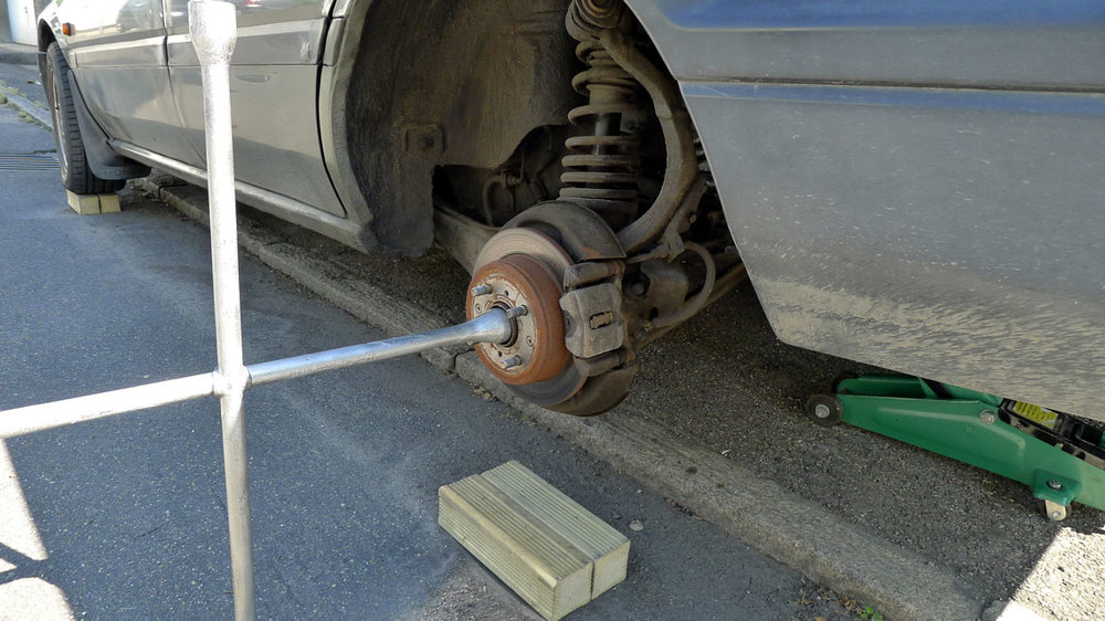

1. Die Vorderräder blockieren, das Hinterteil des Wagens anheben, mit Sicherheitsstützen absichern und das Hinterrad abschrauben.
2. Die Befestigungsschrauben herausdrehen und den Bremssattel aus der Halterung nehmen. Den Bremssattel so aufhängen, dass der Bremsschlauch nicht unter Zug/Spannung steht. Den Bremskolben etwas zurückdrehen.

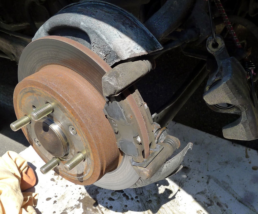

3. Die alten Bremsklötze und Bremsklotzhalter herausnehmen, Seitenzugehörigkeit beachten.
4. Die beiden Befestigungsschrauben herausdrehen und den Bremssattelhalter abnehmen.
5. Die beiden 6mm-Schrauben herausdrehen und Bremsscheibe abnehmen. Die hintere Radlagereinheit liegt frei.

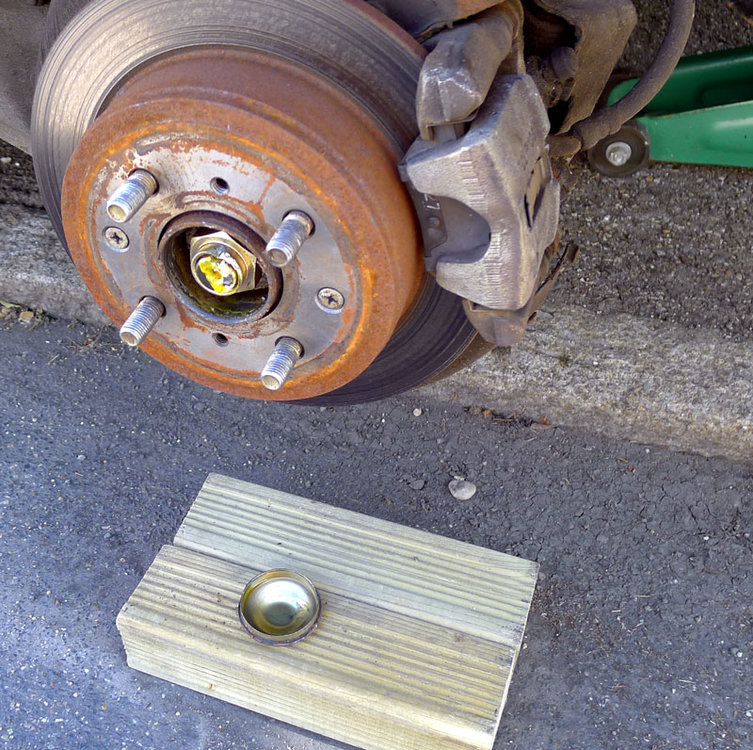

1. Die Staubschutzkappe der Nabeneinheit entfernen, dazu z. B. einen flachen Schraubenzieher benutzen.
2. Die Achsmutter wegstemmen und dann die Achsmutter lösen.

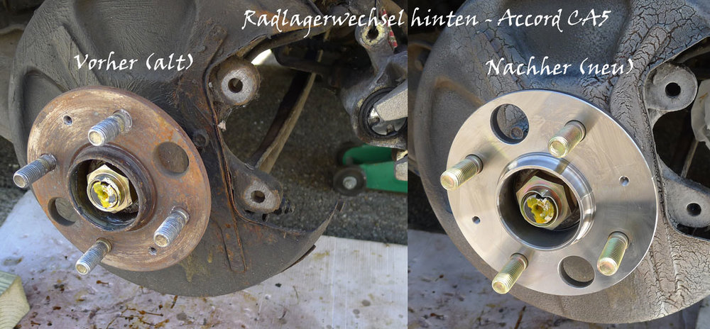

3. Die Nabeneinheit vom Aufnahmezapfen entfernen.
Nabeneinheit einbauen:

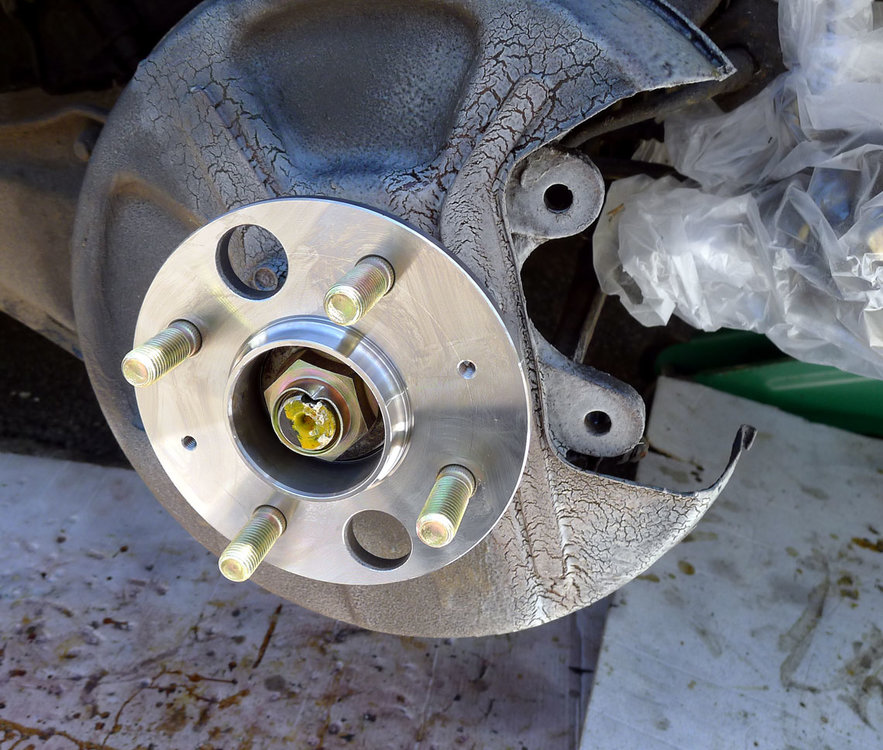

1. Die neue Nabeneinheit auf dem Aufnahmezapfen montieren.
2. Die Nabeneinheit mit einer neuen Achsmutter mit dem Anzugsdrehmoment von 185Nm anziehen.
3. Die Achsmutter verstemmen und die Staubschutzkappe wieder befestigen, dazu z. B. am Rand der Kappe mit einem kleinen Hammer schlagen.
