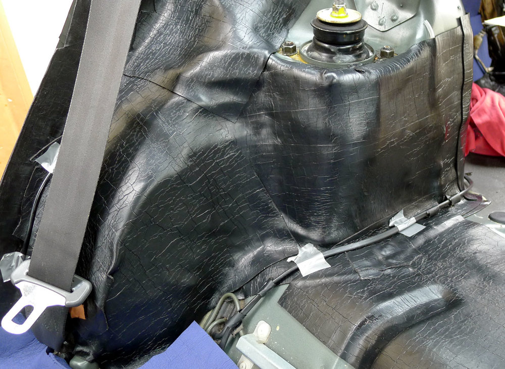

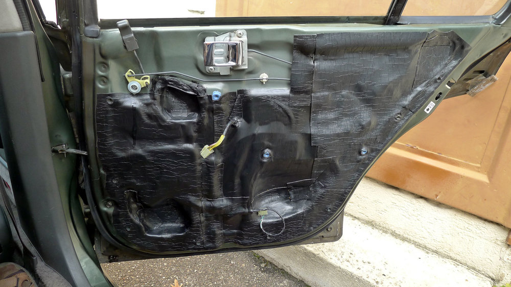

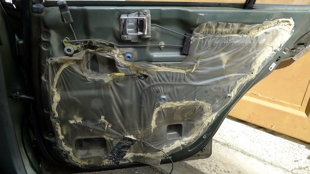

Hab mich nun auch drübergetraut und zumindest mal die Fahrertür gedämmt. Beifahrertür folgt morgen. Habe folgendes Alubutyl bestellt:
http://www.amazon.de/Reckhorn-Alubutyl-stark-direkt-Importeur/dp/B005JRZPMM/ref=pd_sim_auto_1
Sehr leicht zu verarbeiten, allerdins ist das Tragen von Handschuhen von Vorteil, da die Ränder ziemlich scharf sind. Das Alubutyl hab ich mir für die vorderen Türen in zwei Hälften eingeteilt.
Wollte mal ein paar Bilder davon hier reinstellen.
Grüße
Bernhard
