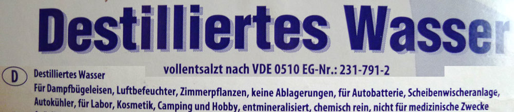

kardynau Geschrieben 13. Dezember 2012 Geschrieben 13. Dezember 2012 (bearbeitet) ...richtige Wartungsfreie...sind nämlich verschweisst damit man da nicht irgendwelche Plörre reinkippen kann. Du wirst sonst nämlich immer verunreiunigungen mit hineingeben, so sauber kannst du gar nicht arbeiten, dass das nicht passiert.: nr1.: ...wo lebst du/wo kaufst du denn? :D also in meiner flasche ist/hat sauberes Wasser ohne verunreiunigungen drin! ...und mit diesem wasser aus dem suppermarket macht mein accu noch nicht schlapp...von daher Galvanikbad hat gut gehalten...oder? ...deionisieren machen wir später, falls nötig, hat aber schon fabrik gemacht! grüsse Bearbeitet 13. Dezember 2012 von kardynau Zitieren I-I O N D A - ich will nichts anderes
alex3168 Geschrieben 13. Dezember 2012 Geschrieben 13. Dezember 2012 ...deionisieren machen wir später, falls nötig! Du hast keine Ahnung wovon ich spreche, oder? Viel unqualifizierter kann deine Aussage gar nicht sein. Zitieren http://images.spritmonitor.de/353234_5.png Kajakfalter meine Homepage (mein anderes Hobby)
kardynau Geschrieben 13. Dezember 2012 Geschrieben 13. Dezember 2012 (bearbeitet) http://www.cosgan.de/images/midi/konfus/a030.gif ...flüssigkeitsstand einer wartungsfreien batterie zu kontrollieren, falls nötig destilliertes wasser auffüllen, ist für mich genauso wichtig wie reifendruck zu kontrollieren. dies mache ich auch nicht jeden tag aber 1x im jahr schon. ich denke qualifizierte leute haben das wasser demineralisiert und zum verkauf freigegeben. http://www.cosgan.de/images/midi/konfus/c065.gif ...dass eine wartungsfreie batterie wasser verliert, ist eine tatsache, deshalb sollte man dagegen etwas unternehmen von daher weiß ich nicht wirklich wo dein problem ist. ...hast Du dir alles durchgelesen, ich glaube nicht wirklich oder? http://www.cosgan.de/images/midi/konfus/c020.gif na ja grüsse! Bearbeitet 14. Dezember 2012 von kardynau Zitieren I-I O N D A - ich will nichts anderes

kardynau Geschrieben 15. Dezember 2012 Geschrieben 15. Dezember 2012 Hi und Sorry aber noch sachlicher geht nicht. http://www.cosgan.de/images/midi/konfus/c065.gif es steht ja auf dem aufkleber:..."chemisch rein, für Autobatterie"...usw, http://dc426.4shared.com/img/x-vL4cZ-/s3/0.6996055992604616/ACCU-eis.jpg …oder sollen wir vielleicht das glasklare eis vom polarkreis besorgen und schmelzen? …wäre so ein destilliertes wasser für Alex rein genug? :D grüsse Zitieren I-I O N D A - ich will nichts anderes
