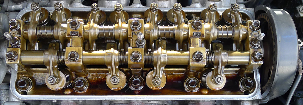

kardynau Geschrieben 13. Februar 2013 Geschrieben 13. Februar 2013 (bearbeitet) Aschermittwoch ist noch nicht vorbei und... pfui...so was wie oben von dir gezeigt wegen der motorpflege :cry: ...also mein einfacher motor 12V sieht so aus wie unten gezeigt. und verschleiß ist seit ca. 100.000 km = 0 = nichts= ich musste nichts nachstellen. (gut oder! ;)) ps.: ich habe meine erfahrung und meine meinung zu HH-inspektion oder HH-wartung o. ä. schon mitbekommen/ausgesprochen, deshalb bitte bitte bitte. ... bitte bitte nicht alles glauben: "Es ist nicht alles Gold, was so glänzt!" Bearbeitet 13. Februar 2013 von kardynau Zitieren I-I O N D A - ich will nichts anderes
