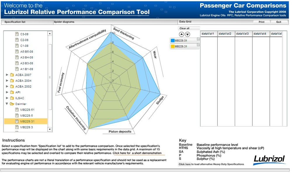

Schmudi Geschrieben 18. Februar 2013 Geschrieben 18. Februar 2013 (bearbeitet) Du beschäftigst dich ja wirklich intensiv mit dem Thema. :D Jepp, seit einigen Jahren. Ich dachte das wäre schon ein sehr gutes Öl. Ist es auch. Keine Frage. Ich empfehle halt gerne nicht nur Gutes, sondern (soweit ich es kann) das Beste :D. Ehrlich gesagt, kontrolliere ich den Ölstand niePöser Pursche, Du :D:D:D Solltest schon ab und an mal schauen. Aber großartig Ölverbrauch kenne ich auch nicht von unseren Dieseln. Castrol bietet ja für den N22A1 mit DPF nur eine Sorte bei 5W-30. Das Magnatec 5-W30 3C. Wie sieht es mit dem aus? ACEA C3 ist schonmal gut, aber leider "nur" die MB 229.31. Das ist die Vorgängernoem der MB229.51. Die 229.31 hat nicht so hohe Anforderungen (siehe Anhang). Wie schon gesagt ist meine Emfehlung ein Öl nach der ACEA C3 (bei DPF) und MB 229.51. HIER kannst Du Dir alle Öle nach MB 229.51 als Liste anschauen. Sortiert nach Viskosität. Wenn da was "gefällt" dann schaust halt noch auf die HErstellerseite, ob da auch ACEA C3 angegeben ist. Ach ja und hauptsächlich nur Landstraße und Stadtverkehr. Kaum Autobahn. Wenn denn aber richtig.Ich würde beim 5W-30er bleiben. Daran hat sich Dein Auto gewöhnt. Und ab und an mal Vollgas (Autobahn) geht damit auch. Gruß Schmudi PS: Ich hoffe kardynau ist mit meinen Ausführungen ebenfalls einverstanden.http://www.greensmilies.com/smile/smiley_emoticons_yes.gifhttp://www.greensmilies.com/smile/smiley_emoticons_megagrin.gif Bearbeitet 18. Februar 2013 von Schmudi Zitieren http://www.smilies.4-user.de/ablage/107/272.png
