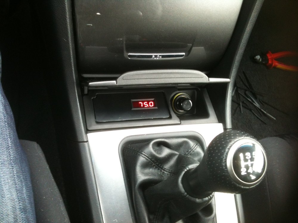

ich war schon lange am überlegen, wo und wie ich am besten eine öltemperaturanzeige in meinem cl7 verbaue.
an der a-säule ist wegen dem kopf-airbag nicht zu empfehlen!
was mir optisch auch nicht gefallen hätte, weil es zu übertrieben aussieht.
noch ein paar dinge vorweg:
ich habe mich entschieden die anzeige im aschenbecher zu verbauen,weil es sehr dezent ist und bei geschlossenen aschenbecher nicht sichtbar ist.
die temperatur wird über die ölablassschraube gemessen, was für mich ausreicht, weil ich nur wissen will, wann das öl zu 100% auf temperatur ist.
die öltemperaturanzeige ist nicht über ebay oder einen anderen online-shop erhältlich.
bei interesse kann sie aber über nino von www.civictyper.de in auftrag gegeben werden.
preislich müsst ihr mit 169€ + versand rechnen.
vorgehensweise:
-schaltrahmen ausbauen
-ablagefach ausbauen
-aschenbecher ausbauen

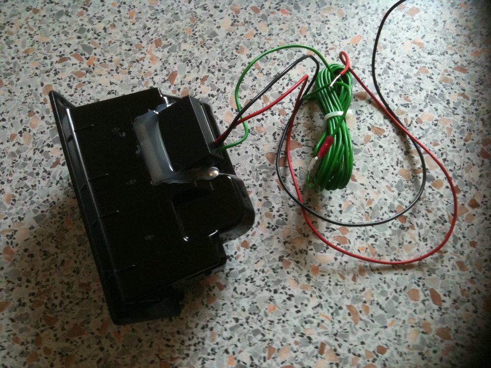

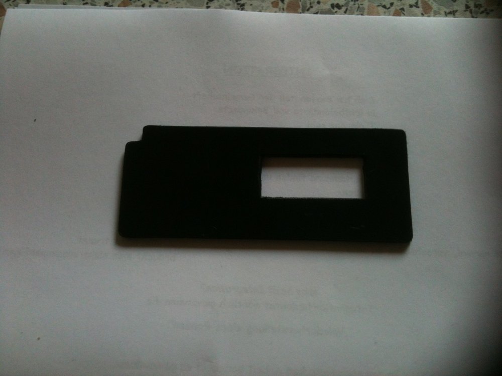

-aschenbecher bearbeiten und eine blende für die anzeige bauen(dauert 1-2min ;-) )
-sensorkabel in den motorraum verlegen
-austausch der ölablassschraube gegen den sensor->am besten beim ölwechsel
-12v plus und masse an den zigarrettenanzünder anschließen->schneidklemme(stromdieb)
-anzeige mit der blende und im aschenbecher verkleben->heißklebepistole
-zum schluss alles wieder zusammenbauen
zum schluss noch ein paar bilder...
