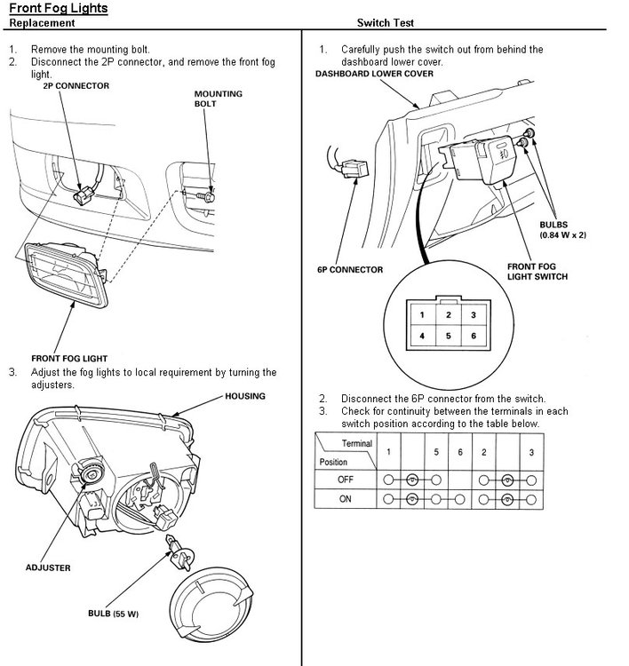

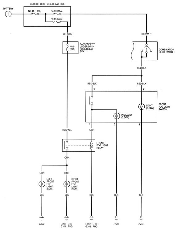

hi Marcin ,
kabelsatz einfach selber machen, was fehlt verlegen. es ist nicht viel arbeit.
schauen was schon da ist und den rest ergänzen, würde ich sagen.
...das Relais müsste auch leicht zu bekommen sen, z. b. als gebrauchteil.
das problem wäre nur passende stecker z. b. für den schalter und für die nebler zu kriegen. (vielleicht bei ebay)
gruß :wink:

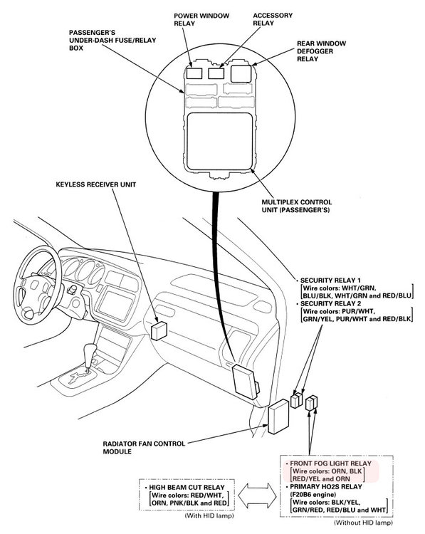

...so genau weiß ich das nicht aber alle accorde cg (7, 8 und 9) und ch bj. so um 2000 müssten die gleichen relais verbaut haben.
ich denke, sie müssten so aussehen wie die grauen relais in der mitte, wie auf dem ebay-foto unten:
