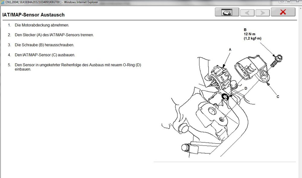

7. Den MAP/IAT-Sensor austauschen.

Aber Du hast doch schon einen neuen MAP-Sensor drinne ? Könnte wie oben beschrieben daher auch einfach ein Kontaktproblem sein (z.B. oxidierte Buchsenkontakte am Sensorstecker). Ich würd den Stecker mal vom Sensor abziehen (siehe Anlage) und die Kontakte reinigen (z.B. mit Kontaktreiniger / Oxidlöser oder mechanisch mit Glasfaserstift) vor dem Stecken aber abtrocknen lassen! Manchmal reicht auch einfach schon 10 x Stecken, das löst oft schon ne evtl. Oxidschicht ...
