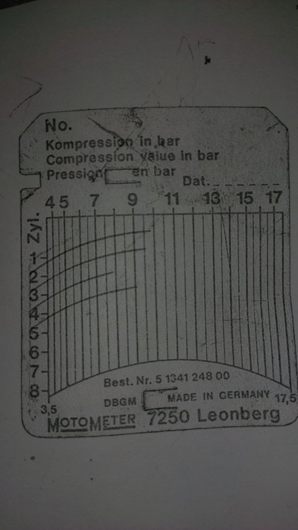

Kompressionsmessung im Anhang
Hat einer Erfahrung mit sowas, was könnte die Ursache sein und was würde die Behebung ca Kosten.

kompressionsmessung deutet darauf hin, dass zwei kolben zu wenig kompression haben/erzeugen.
das liegt vermutlich an schäden an den kolbenringen oder kolben und zylinderbohrungen oder beides.
weitere möglichen ursachen (weniger wahrscheinlich): kopfdichtung oder ventile undicht, zahnriemen gesprungen deshalb kolben-/ventil-schaden.
normaler kompressionsdruck ist ca. 13 kg/cm², min ca. 9,5kg/cm², max. unterschied/differenz zwischen zylindern 2 kg/cm².(kg/cm²= ca. bar)
dein motor:
1 und 2 zylinder ca. 9,5 bar also gerad min. kompression :(
3 und 4 zylinder 8 und 9 bar also unter min. kompression = praktisch tot http://www.cosgan.de/images/smilie/figuren/a060.gif
du hast geschrieben: in 3. und 4. Zylinder wird Öl verbrannt.
kein wunder, da sie am stärksten beschädigt sind.
bei beschädigten zylindern müssen zylinder aufgebohrt, gehont und übergrössen-kolben, neue kolbenringe und neue dichtungen verwendet/verbaut werden.
ziemlich kostspielige investition. verrmutlich lieber/besser einen neuen/gebrauchten motor besorgen. mein beileid. :wink:

Die Kompression ist viel zu niedrig auf allen Zylinder, der H22A was ja im Grunde ein H22A7 ist, hat in der Regel eine Kompression von 13/14 Bar.
Den Rest hat kardynau schon geschrieben.
Was beim H22A(7) öfter mal passiert ist das die Ventilsitze verschleißen, Zahnriemen könnte es evtl. auch sein, der automatische Spanner vom H22A ist leider suboptimal...
Wenn die Zylinderwände was bekommen haben, dann lohnt sich eigentlich nur sleeven! Hohnen kostet das gleich und es gibt nicht viele Firmen die das überhaupt machen.
Sobald die Kurbelwelle im Eimer ist kannst den Motor leider wegwerfen.
Ursachen gibt es viele und somit auch verschiedene Optionen für die Instandsetzung.
Da hilft eigentlich nur zerlegen und vermessen.

Sieht nach einem kapitalem Motorschaden aus. Die Kompressionswerte sind mehr als schlecht. Besonders beim 3. Zylinder. Und bei den Zylindern 1, 2 und 4 ist es auch nicht grad gut um den Motor bestellt...
Auszug aus dem Handbuch:
Sollwert der Kompression beim Serienmotor-> 13
Verschleißgrenze -> 9.5
Maximal Differenz zwischen den Zylindern -> 2
Analysierung deiner Messung:
Zylinder #1:
Kompression liegt bei 9,8 und hat damit leider den noch besten wert deines Motors. nur noch 0,3 bis zur Verschleißgrenze...
Zylinder #2:
Kompression liegt bei 9,5 und hat damit leider die Verschleißgrenze erreicht. Differenz zum besten Zylinder mit 0,3 O.K.
Zylinder #3:
Kompression liegt bei 7,9 und liegt damit ganze 1,6bar unter der Verschleißgrenze.
Die Differenz zum besten Zylinder liegt bei ca 1,9-2,0 und hat damit auch den maximalen Differenzwert erreicht. Was allerdings laut Werkstatthandbuch noch grad so ok ist.
Zylinder #4:
Kompression liegt bei 9,1 und liegt somit auch schon 0,4 unter der Verschleißgrenze. Die Differenz zum besten Zylinder beträgt 0,7bar. Und ist somit O.K.
Fazit:
Dein Motor ist derart stark verschlissen, das er praktisch platt ist.
du hast da einen schönen kapitalen Motorschaden.
Wieviel hat der runter?
Empfehlung:
Um deinen Motor zu retten, muss er ausgebaut und der Block zerlegt werden. anschließend werden die Zylinder minimal aufgebohrt, gehont und Übermaßkolben verbaut. Von einem Austauschmotor, der gebraucht ist würde ich abraten, da er auch einiges an Geld kostet und du auch nicht reinschauen kannst und somit nicht weißt wie es um einen etwaigen Gebrauchtmotor bestellt ist.
Wenn du deinen Wagen behalten möchtest, würde ich dir empfehlen den Weg einer Reparatur einzuschlagen. Dann weißt du, das er wieder 100%ig heile ist.
Was das kostet kann ich dir leider nicht genau sagen, kann nur sagen billig wird es nicht.
Ich kann leider auch von meinen Rechnungen vom Tuning keine Rückschlüsse auf die Reparaturkosten ziehen, da es bei mir halt sehr umfangreiches Tuning war und deins sicherlich etwas günstiger sein dürfte.
Aber allein Austauschkolben bei Honda kosten mit 0.25mm Oversize rund 140€ (geht eigentlich) vorausgesetzt die 0.25mm reichen aus... Dazu komemn noch die Kolbenringe für 0.25 Oversize mit rund 82€.
Davon abgesehen wechselt man dann nicht nur die Kolben und ringe, sondern auch Lager im Motor.
Ich könnte dir meine OEM Pleul anbieten, die haben erst 56Tkm gelaufen. Die Kolben dürften bei dir ja leider zu kleins ein, ansonten hätte ich auch davon noch die OEM Kolben zuliegen mit 56tkm runter.
Ich wünsche dir viel erfolg ;)
Bearbeitet von CG8Accord
