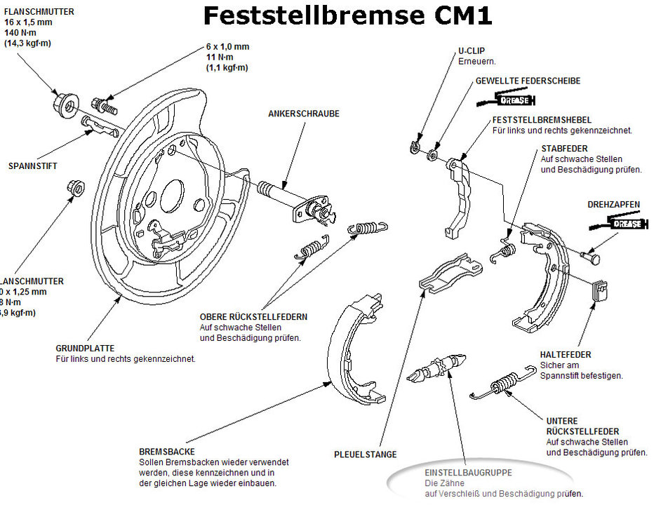

vielleicht funktioniert die linke hintere feststellbremse nicht mehr richtig, deshalb belag und danach felge wird heiss.
da erst vor kurzem alle beläge und scheiben erneuert wurden (vor ca. 2500 km) wurde vermutlich nicht alles richtig eingestellt/gemacht/zusammengebaut wie z. b. bei der einstellbaugruppe (nachstellmechanismus).
