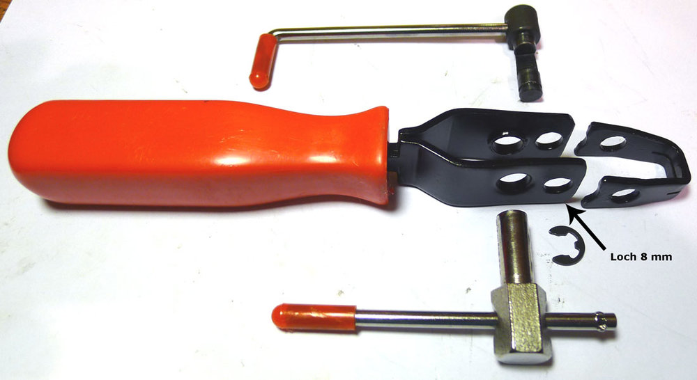

1. Spannzange auseinandernehmen.
2. Beide Seiten um ca. 28 mm kürzen.
3. Seitlich zwei 8 mm Löcher bohren.
4. Alle Kanten mit Feile glätten.

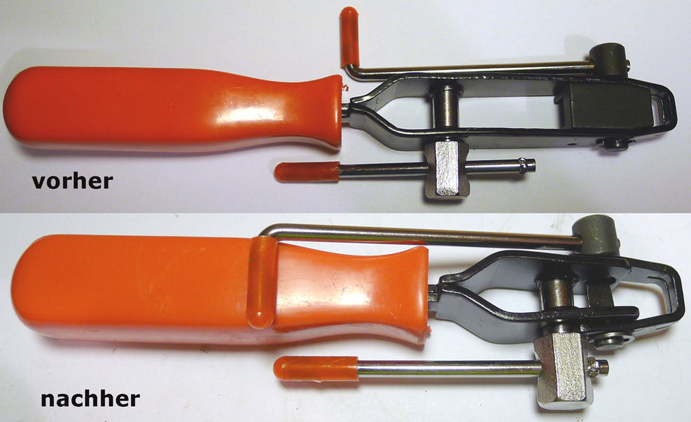

5. Griff abkleben und Blech mit Schwarzlack lackieren.
6. Spannzange zusammenbauen...fertisch!
