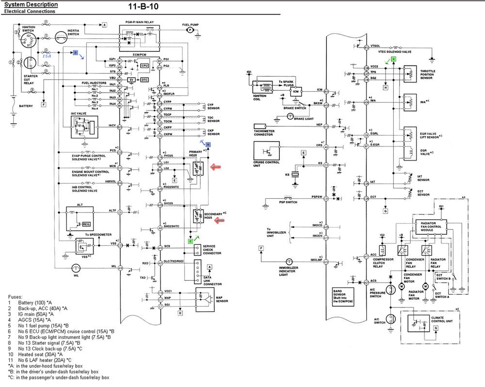

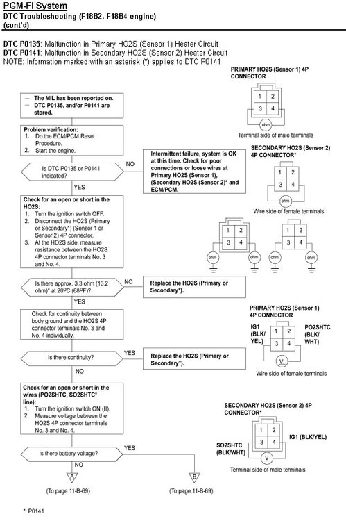

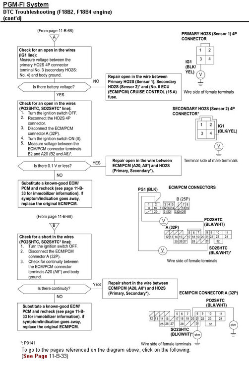

kardynau Geschrieben 29. September 2013 Teilen Geschrieben 29. September 2013 ...vielleich helfen diese bilder, siehe unten: Zitieren I-I O N D A - ich will nichts anderes Link zu diesem Kommentar Auf anderen Seiten teilen Mehr Optionen zum Teilen...
Aggel Geschrieben 29. September 2013 Teilen Geschrieben 29. September 2013 Die sicherung der lambdasonden heizung ist die nr 6 (15A) auf der fahrerseite... hab grad mal im whb nachgeschaut... Zitieren Loud pipes save lives 😄 Wer immer tut, was er schon kann, bleibt immer das, was er schon ist. Morgen kannst du gestern nicht mehr nachholen! https://accordforum.de/topic/21415-honda-accord-cl3/ https://accordforum.de/topic/36778-honda-accord-cg9-rhd/ Link zu diesem Kommentar Auf anderen Seiten teilen Mehr Optionen zum Teilen...

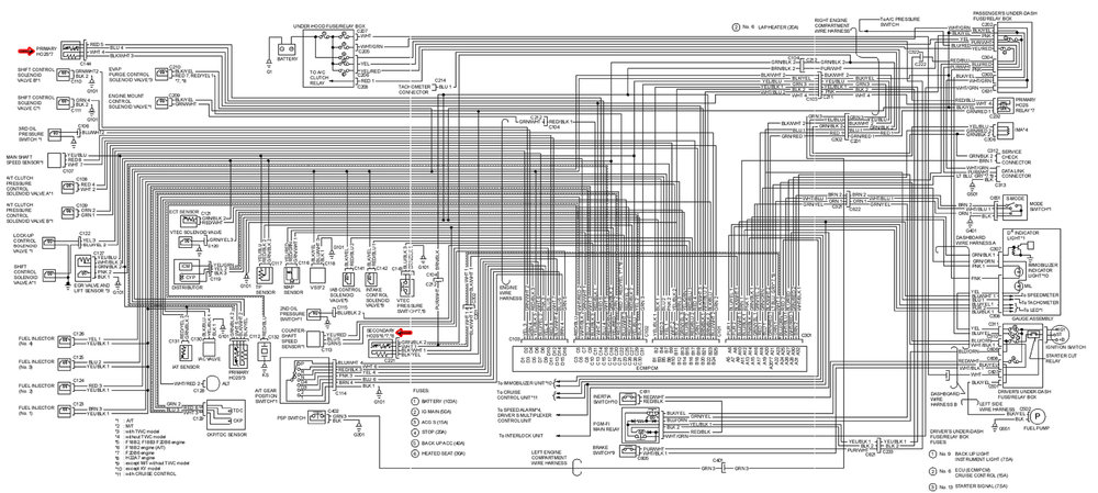

Autokumpel Geschrieben 30. September 2013 Autor Teilen Geschrieben 30. September 2013 ...vielleich helfen diese bilder, siehe unten: Danke dir, Ich habe genau die selbe auf Deutsch, aber kann nicht lesen, weil per Fax habe ich bekommen. Ich habe noch komische Schaltplan dazu, hast du ja villeicht auch ?? Danke dir nochmal, so kann man lesen aber muss mit dem Wörterbuch arbeiten. Danke Zitieren ADAC ??? Ich fahr nen HONDA !!! Link zu diesem Kommentar Auf anderen Seiten teilen Mehr Optionen zum Teilen...
kardynau Geschrieben 30. September 2013 Teilen Geschrieben 30. September 2013 (bearbeitet) ...wenn ich richtig gefunden habe (F18 ), hast 2 lambda-sonden: Bearbeitet 1. Oktober 2013 von kardynau Zitieren I-I O N D A - ich will nichts anderes Link zu diesem Kommentar Auf anderen Seiten teilen Mehr Optionen zum Teilen...
