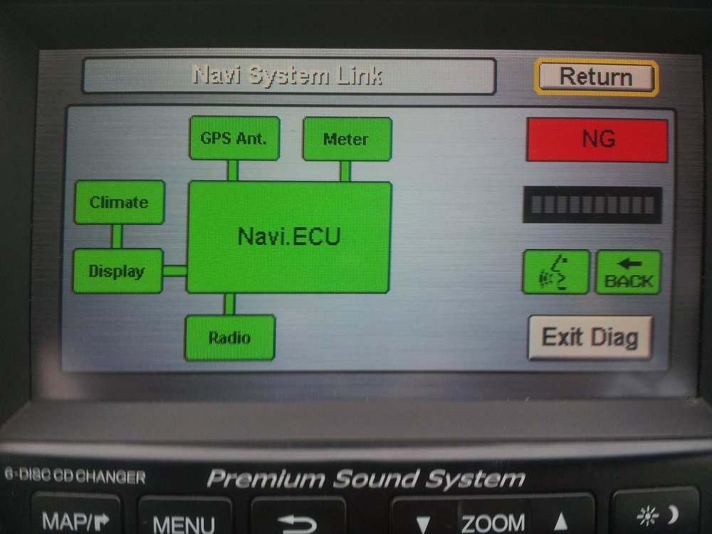

der Micha Geschrieben 20. Oktober 2013 Geschrieben 20. Oktober 2013 Ich war der der das problem hat! Leider kann ich nichts neues berichten und nur aus meinen Erfahrungen zehren die mich zum verzweifeln brachten. Lade hierzu dann noch bilder vom Bildschirm mal hoch wenn ich Feierabend habe. . der freundliche sagte nur das man es sich uberlegen sollte das die ganze sache sehr teuer werden kann was die fehler suche angeht :-( :'( habe es auch über den diagnose modus versucht aber das kann ich alles nicht deuten. Bin grad auch der annahme das mein mikro zusätzlich auch noch tod ist denn es reagiert auf keinen befehl. "Bitte noch einmal, bitte wiederholen" und so weiter.. bin schon mehr als verzweifelt. @accordian1001 bei mir war das selbe bedienproblem nur das sie noch nie funktionierte seit ich meinen acci habe.. hat sich schon was bei dir ergeben? Zitieren

der Micha Geschrieben 21. Oktober 2013 Geschrieben 21. Oktober 2013 kann mir das jemand mal übersetzen bitte?! habe leider kein handbuch.. :( das letzte bild ist während der fahrt entstanden und der balken vom "mic level" hat sich nicht gehoben oder so. Zitieren
der Micha Geschrieben 21. Oktober 2013 Geschrieben 21. Oktober 2013 Schau mal nach ob der stecker richtig drin steckt.. ;) versuche es grad zu verbinden Zitieren
der Micha Geschrieben 21. Oktober 2013 Geschrieben 21. Oktober 2013 9 Monate fluchen, meckern, schimpfen und versuchen etc... Danke gotscha für deine Antwort!!!! Sie geht!!! :) :) :) :) bin grad dermaßen glücklich und fröhlich!!! :) :) :) DANKE!!!!!!! Zitieren

der Micha Geschrieben 21. Oktober 2013 Geschrieben 21. Oktober 2013 einer der idioten von vorbesitzer hat den stecker rausgezogen.. der war unter dem steuergerät... also konnte sie nicht gehen.. rein gesteckt, mikro gedreht und eingestellt.. fertig wars und nun gehts.. :) man muss dazu sagen das meiner ne weile lang ein firmenwagen von honda selbst war (hab ich im fahrzeugbrief gelesen) und danach nen wahrscheinlich junger kerl gefahren ist.. da wurde aufjedenfall dran manipuliert den jetzt funktioniert sie super.. Für die die teilenummer suchen, habe da mal nen foto gemacht: Zitieren
