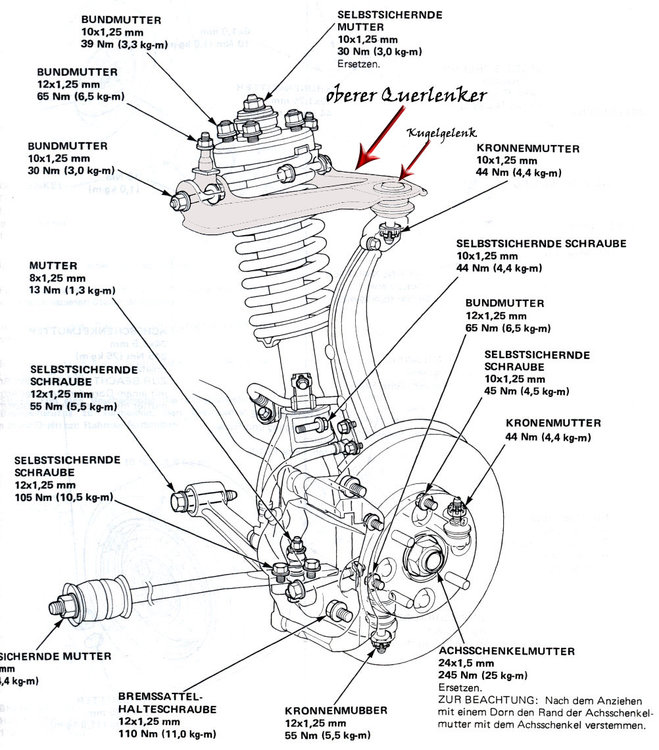

KlangKomplex Geschrieben 3. November 2013 Teilen Geschrieben 3. November 2013 (bearbeitet) Hallo alle zusammen, Ich heisse Christian bin 29 aus der nähe von Bremen Seit einem Monat bin ich stolzer besitzer eines Accord CB3 2.0 (90Ps) Ich habe den Wagen von meinem Opa für 1 Euro gekauft. rund 276.000 Km gelaufen, kleine beule am rechten Kotflügel. Sonst alles Ok gewesen :-( Seit 1 woche habe ich ein Gravierenes Problem und brauchte mal dringend euren Rat. Ich poste ein Foto von der stelle von der wir denken das sie Defekt ist. Immer wenn ich bremse oder über einen huckel fahre kommt aus dem linken radkasten (in fahrtrichtung) ein klackerndes geräusch. Ich habe den wagen aufgebockt und am linkem reifen gewackelt und dabei auf das im Bild makierte teil gefasst und gefühlt das da Spiel ist. Das Gummi ist auch gerissen und ich denke irgend was ist an dem gelenk. Meine fragen was für ein teil ist das, kann ich das selber machen und wie gefährlich ist es beim fahren. Ich würde mich riesig freuen eure Hilfe in anspruch nehmen zu können. Bearbeitet 3. November 2013 von Stahli Titel angepasst Zitieren Link zu diesem Kommentar Auf anderen Seiten teilen Mehr Optionen zum Teilen...
kardynau Geschrieben 3. November 2013 Teilen Geschrieben 3. November 2013 (bearbeitet) hi, es geht hier um das kugelgelenk des oberen vorderen querlenkers. wenn gummi gerissen ist, geht dieses gelenk wegen verschmutzung vorzeitig kaputt. wenn ein klackerndes geräusch zu hören ist, ist dieses gelenk sehr stark abgenutzt. d. h. dieses gelenk hat sehr viel/zu viel spiel. ich denke, aus diesem grund solltest du mit deinem wagen nicht mehr/so wenig wie möglich fahren. im extremfall kann so ein gelenk ausgekugelt werden wodurch das rad nicht mehr gerade stehen kann. wenn das während einer fahrt passiert, kann man sich (je nach geschwindigkeit) vorstellen was passieren kann. ...um kugelgelenk zu reparieren muss meines wissens der ganze querlenker erneuert werden. willst du diesen querlenker selber wechseln oder bei einer werkstatt? bei so einem alten wagen mit so hohem km-stand sollte man alle kugegelenke überprüfen (lassen). grüsse Bearbeitet 3. November 2013 von kardynau Zitieren [sIGPIC][/sIGPIC]I-I O N D A - ich will nichts anderes Link zu diesem Kommentar Auf anderen Seiten teilen Mehr Optionen zum Teilen...
KlangKomplex Geschrieben 3. November 2013 Autor Teilen Geschrieben 3. November 2013 Hey Danke für die schnelle und aussagekräftige Antwort. Ich hab die möglichkeit so etwas selber zu machen bzw nen freund zusammen. Gut die beiden kosten 72 euro das geht ja dann, frage nur was ich mache wenn die kugelköpfe abgenutzt sind ? Laut der zeichnung sitzen die ja dierekt an dem arm. Zitieren Link zu diesem Kommentar Auf anderen Seiten teilen Mehr Optionen zum Teilen...
kretschi74 Geschrieben 3. November 2013 Teilen Geschrieben 3. November 2013 Denoberen Dreieckslenker bekommst du als ein komplettes Teil mit dem Gelenk.Wechseln ist sehr einfach.Achte nur drauf das wenn du Nachrüstteil nimmst es nicht oben am Radhaus scheift wenn du es ganz nach oben bewegst,hatte es auch mal gehabt. Zitieren Link zu diesem Kommentar Auf anderen Seiten teilen Mehr Optionen zum Teilen...
