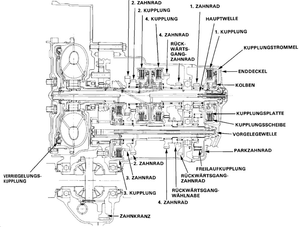

...laut werkstatt-handbuch muss ausgleichsgetriebe ausgebaut werden um wellendichtring auszuwechseln.
da aber wellendichtring nach außen ausgetrieben wird, muss der wechsel auch ohne ausbau des ausgleichsgetriebes gehen.
das wird aber vermutlich nicht ganz leicht wegen schlechten zugang.
wellendichtring wird anscheinend von außen in das ausgleichsgetriebe eingetrieben.
dazu brauchst du eine passende presshülse.
Bearbeitet von kardynau
