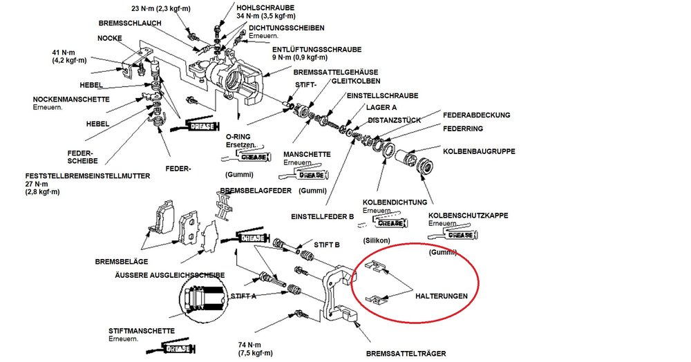

brauerslava Geschrieben 10. Januar 2014 Autor Geschrieben 10. Januar 2014 neuer stand der dinge, hab den schlauch getauscht, bremsflüssigkeit erneuert, aber die backen drücken trotzdem auf die scheibe, weiss nicht mehr weiter, muss wohl den freundlichen besuchen. Zitieren
kretschi74 Geschrieben 10. Januar 2014 Geschrieben 10. Januar 2014 Da brauchst du einen neuen Bremssattel. Zitieren
plutokrat Geschrieben 10. Januar 2014 Geschrieben 10. Januar 2014 (bearbeitet) ganz dumme frage (ist mir nämlich auch schon passiert): hast du die handbremse gelöst? bzw. hast du du diesen tipp schon berücksichtigt:...ist deine handbremse ok? vielleicht feststellbremse teilweise fest? Bearbeitet 10. Januar 2014 von plutokrat Zitieren
kretschi74 Geschrieben 10. Januar 2014 Geschrieben 10. Januar 2014 Entweder ist der auch defekt oder die Bremssteine sind zu fest eingesetzt.Gehen die ganz leicht rein ohne groß zu drücken?Ansonsten besteht noch die Möglichkeit das die Führungsbolzen verklemmen. Zitieren
kardynau Geschrieben 10. Januar 2014 Geschrieben 10. Januar 2014 (bearbeitet) ...stand der dinge, hab den schlauch getauscht, bremsflüssigkeit erneuert, aber die backen drücken trotzdem auf die scheibe... also Du bist schon weiter, bremsschlauch ist abgehakt. manche hier wollten alle schläuche erneuern http://www.cosgan.de/images/midi/frech/c041.gif einfach schrittweise vorgehen/schrittweise alles überprüfen! viele möglickeiten wurden schon davor erwähnt. ich würde sagen, an deiner stelle würde ich jetzt handbremse einstellen/prüfen, ob da nix schleift. so könntest du sicher sein, dass handbremse ok ist. danach weiter suchen..führungsbolzen usw... wegen handbremse bitte boardsuche benutzen aber z. b. ein link dazu: https://www.accordforum.de/showthread.php/bremsen-hinten-am-tourer-32767p2.html?&highlight=Handbremse ps.: wenn du etwas an der bremse machst, bitte bilder machen nicht vergessen. Bearbeitet 11. Januar 2014 von kardynau Zitieren I-I O N D A - ich will nichts anderes
Rimez cl9 Geschrieben 10. Januar 2014 Geschrieben 10. Januar 2014 ...schnapp dir einfach ein gutes Kriechöl , sprüh von hinten in die Führung/Ummantelung des Handbremsseils hinein und bewege den Spannhaken des Seils immer wieder vor und zurück und das solange bis es wieder gängig ist- Nimm eine vernünftige Zange mit der du Kraft ausüben kannst. Du hast mit Sicherheit einfach nur einseitig zuviel Zug auf dem Handbremsseil ist nicht nur bei Honda so, dieses Problem haben Alle Hersteller. Radikal kannst du alles mit Kriechöl am Bremssattel behandeln wen etwas nicht gängig ist nur im nachhinein auch alles wieder mit Bremsenreiniger sauber machen. Zitieren
kardynau Geschrieben 11. Januar 2014 Geschrieben 11. Januar 2014 (bearbeitet) hi, ich denke, kriechöl hat in der ummantelung des handbremsseiles als auch an der bremse allgemein nix zu suchen. :( kriechöl kriecht und kann deshalb früher oder später aus dem handbremsseil auf bremstrommel/bremsteile tropfen/kriechen und die bremswirkung verschlechtern. der wagen ist nicht alt deshalb, dass da mit dem bremsseil etwas sein könnte, denke ich, dass kann nicht sein. aber...wenn handbremse nicht richtig funktioniert/nicht gleichmäßig anzieht (eine seite nicht OK), weil etwas wie feststellbremszug blockiert oder schwergängig ist oder feststellbremsbacken schwergängig sind, steht meines wissens bei angezogener handbremse der ausgleicher schief. ich würde sagen, ohne bremsklötze/bremssattel gucken, ob feststellbremsbacken schleifen bzw. sich die bremsscheibe leicht oder immer noch nur schwer bewegen lässt. bei schleifgeräuschen ev. bremsscheibe abnehmen/abbauen und gucken, ob feststellbremsbacken nicht blockiert sind bzw. nach dem betätigen der feststellbremse richtig zurückgehen. ohne bremsscheibe auch schauen, ob feststellbremsbacken und alle anderen bremsteile richtig positioniert sind und alle feder und andere teile ok sind und alles gut gängig ist und auf verschleiß/verschmutzung prüfen. wurden feststellbremsbacken schon mal erneuert? @brauerslava bitte berichten was war. Bearbeitet 12. Januar 2014 von kardynau Zitieren I-I O N D A - ich will nichts anderes
brauerslava Geschrieben 12. Januar 2014 Autor Geschrieben 12. Januar 2014 die handbremse funktioniert einwandfrei, alles bewegt sich am sattel wie es sich bewegen soll, die klötze sind auch in ordnung, weiss einfach nicht mehr weiter... Zitieren
kardynau Geschrieben 12. Januar 2014 Geschrieben 12. Januar 2014 (bearbeitet) klötze bzw. bremsklötze das ist nicht die handbremse. bremssattel mit bremsschlauch das ist normale bremse. handbremse ist unter/in der bremsscheibe versteckt, meines wissens. handbremse wird mit dem feststellbremszug/handbremsseilen betätigt. handbremse das ist eine ganz andere baustelle. Bearbeitet 12. Januar 2014 von kardynau Zitieren I-I O N D A - ich will nichts anderes
