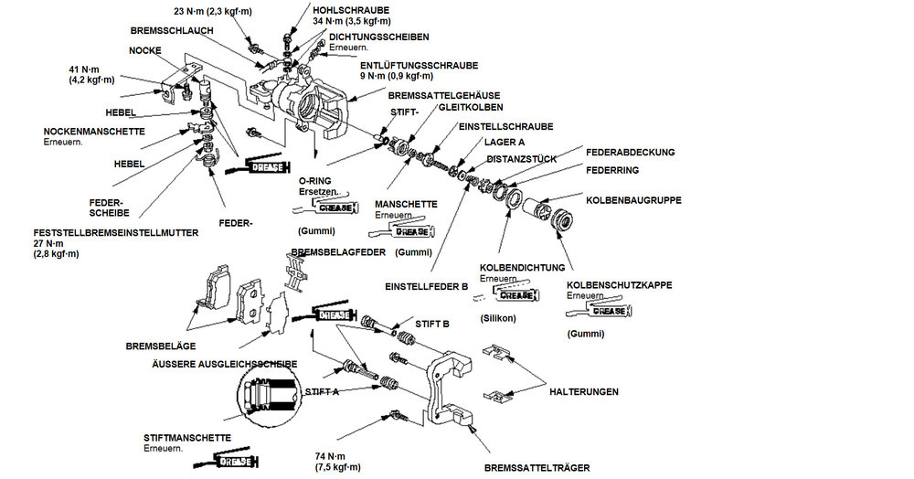

Soweit ich weiß ist hinten im Bremssattel kein Druckkolben sondern ein Schraubkolben so das dieser auch nicht wie vorne gerade hineingepresst werden kann. Dieser muss unter Druck ( Stichwort Bremskolbenrücksteller ) hineingeschraubt werden um z.b Bremsscheibe, Klötze zu tauschen.
Dabei kann folgendes passieren der Kolben wird links weiter hineingedreht als rechts - Folge unterschiedliche Druckverhältniss beim zusammendrücken des Bremssattels beim bremsen . um das festzustellen einfach die Bremsen prüfen lassen- macht adac umsonst für mitglieder.
Hat man nun diesen Fall wird beim anziehen des Handbremsseils auch einseitig mehr Zugkraft erzeugt da der eine Bremssattel eher an den Druckpunkt kommt als der andere. So kann es aber umgekehrt sein das beim lösen nur einer wirklich löst und der andere noch auf geringem Druck bleibt.

WICHTIG: also nochmals, der cn2-wagen hat trommelbremse!
OHNE trommelbremsen kann kein kriechöl auf die bremse/bremsbacken/bremsklötze kommen.
das stimmt schon.
aber MIT trommelbremsen kann kriechöl auf die bremse (bremsbacke/trommel/bremsscheibe) kommen, da die ummantelung bzw. feststellbremszug in der bremsstrommel endet/ist.
kapiert? :D
na ja, bitte alles von vorne lesen und bilder anchauen, das hilft. :wink:
ps.. accord_ca5, sorry hast falsches bild gepostet.
ps.2 @Rimez cl9: das ist falsch!
...wird mit Sicherheit kein Krichöltropfen das seil endlag kriechen um dan vom Spannhacken 10 cm nach aussen zur Bremsscheibe springen...
@Rimez cl9, du hast den hebel auf dem bild UNTEN gemeint. nö nö. nicht bei cn2!
das bild ist falsch/passt nicht zum thema.
auf dem richtigen bild DAVOR gibts keinen hebel, weil auch automatischer einstellmechanismus im bremssattel fehlt.
