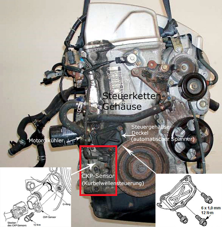

hi,
ich denke, leichten ölverlust können nur diese stellen/teile des motors verursachen:
  • Steuergehäusedeckel (Flüssigdichtung undicht)
  • CKP-Sensor (O-Ring undicht)
  • Motorölkühler (O-Ring undicht)
  • Steuerkettengehäuse (Flüssigdichtung undicht)
  • ev. Antriebswelle verspritzt fett/öl
...wie auf dem foto. :wink:
Die Dinger gehen nomalerweise gut raus und sind nur mit einer Schraube befestigt. Zur Abdichtung sitzt da ein O-Ring drunter. Den gibt es als Ersatzteil. Bearbeitet von ACC-CDI-2T

ah ok danke, werde den sensor demnächst mal anschauen (schwitzt zum glück nur)
