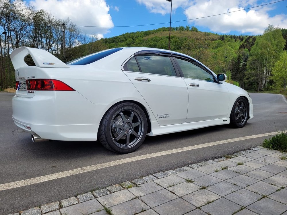

Exterieur:
- OEM Honda Sportstoßstange mit gelben NSW (Modulo)
- OEM Honda Preface Zubehörseitenschweller (Modulo)
- OEM Honda Preface Zubehörheckschürzenlippe (Modulo)
- OEM Honda Facelift Scheinwerfer 30 Jahre Edition (dunkles Chrom)
- OEM Honda Facelift Motorhaube
- OEM Honda Facelift Scheibenwischerarme
- OEM Honda Facelift Türgriffe 30 Jahre Edition (dunkles Chrom)
- OEM Honda Facelift EuroR (CL7) Rückleuchten (NSL entfällt, Rückstrahler abgedunkelt)
- OEM Moduloembleme auf Heck und Seitenschweller
- Kennzeichenhalter entfernt
- Mugen Windabweiser
- Mugen GenII Spoiler
- Mugen Titanembleme
- J's Racing front tow hook
- J's Racing rear tow hook
- komplett weiß foliert inklusive Einstiege
- OEM Honda Facelift Außenspiegel
- Spoon Sports Außenspiegelgläser (blue wide mirror)

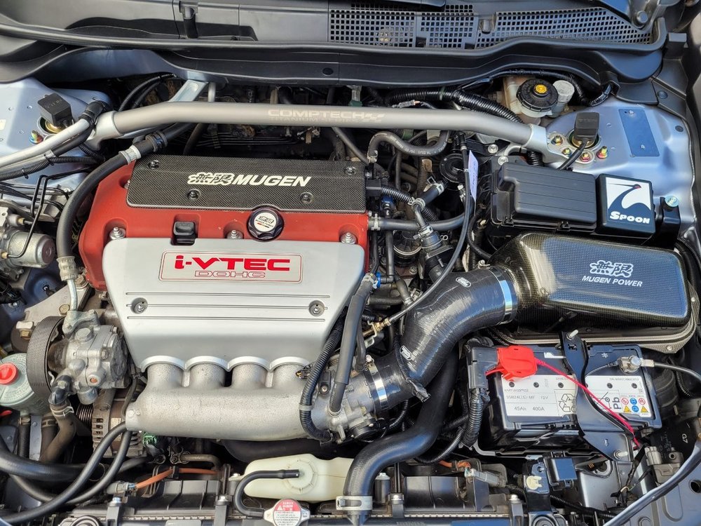

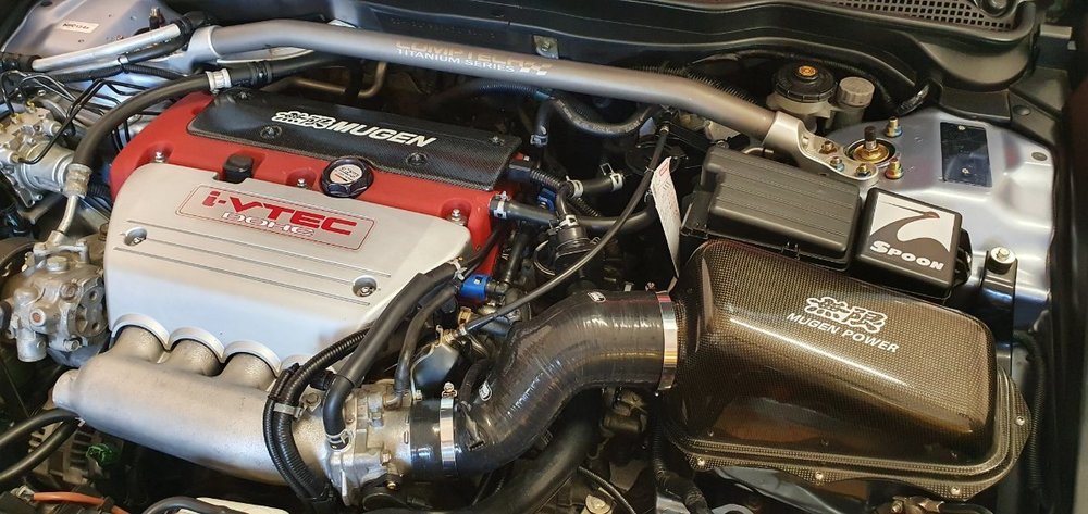

Motor/AGA/Motorraum:
- OEM Honda Ventildeckel in Rot vom Civic TypeR (FD2)
- OEM Honda Ölmessstab in Schwarz vom Civic TypeR (EP3)
- Mugen Carbon Luftfilterbox inklusive Lufleitbleche
- Mugen Cabon Zündkerzen Abdeckung
- Mugen Oildeckel (schwarz)
- Oilcatchcan für PCV (1x PCV Ventilseitig und 1x Ventildeckelseitig)
- Ansaugtrakt und Resobox komplett entfernt
- J's Racing FX-Pro 60RS voll Titan-Auspuffanlage ab Kat
- Cusco Auspuffhaltergummis (verstärkt und gekürzt)
- Titan Muttern für Domlager (rainbow)
- Gefräster Aluminiumwischwasserdeckel in Schwarz
- PU Buchsen im Schaltgestänge
- CT Engineering Schaltwegsverkürzung

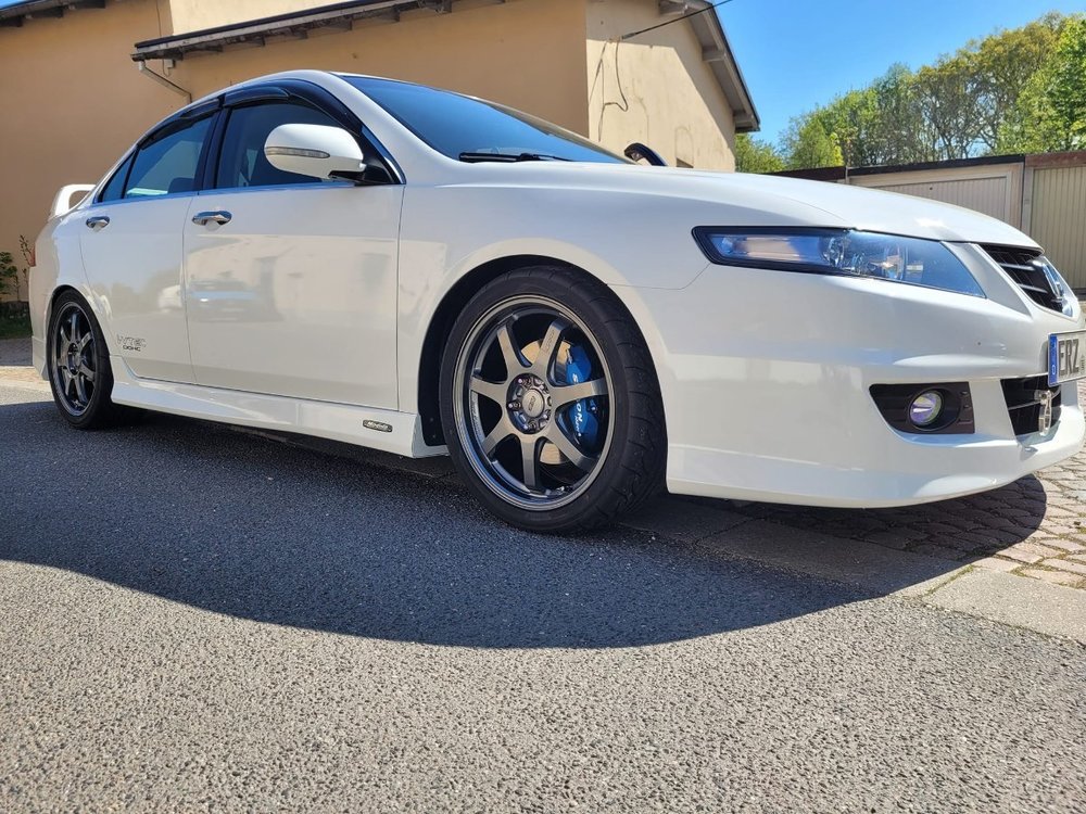

Fahrwerk/Felgen/Bremsanlage:
- Mugen GP Wheels (7,5J x 18 ET60)
- Yokohama Advan Neovo AD08R ( 225/18 R18 )
- H&R Spurverbreiterung VA 20mm HA 40mm
- H&R lange Stehbolzen
- OEM Accord TypeR (CH1) 2 Kolben Bremsanlage VA
- OEM Honda EuroR (CL7) Aluminium Bremssanlage HA
- Tarox F2000 Bremsscheiben VA+HA
- Endless SS-M Bremsbeläge VA+HA
- Epytec Bremsscheiben Zentrierring VA
- Helperfomance Stahlflexbremsleitungen
- Gorilla Lugnuts (Neochrom)
- Tein FlexZ Gewindefahrwerk
- Comptech Titanseries Domstrebe 4 Punkt (vorn-oben)
- Skunk2 Racing Sturzversteller für Vorderachse
- KW Sturzversteller für Hinterachse
- Mapco HD Koppelstangen
- Hintere Radhauskanten angelegt
- Bremssättel in Stahlgrau lackiert

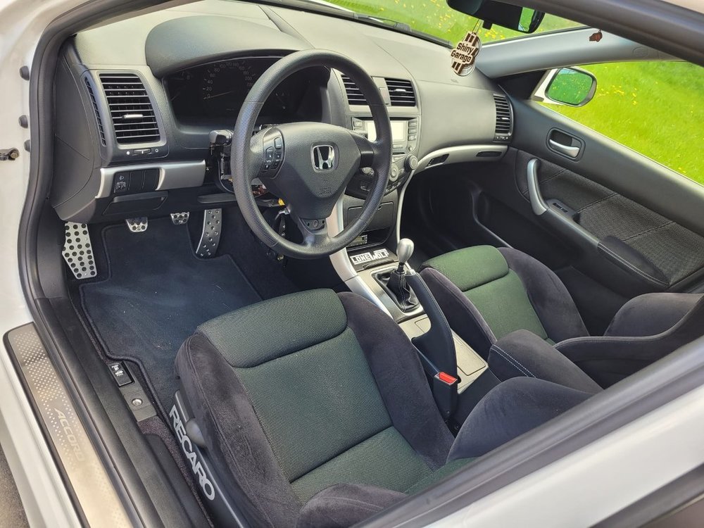

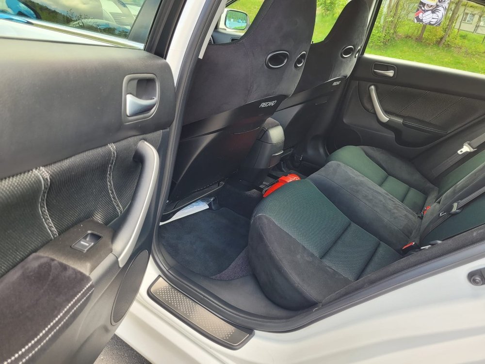

Interieur:
- OEM Honda EuroR (CL7) Recaro Frontsitze
- OEM Honda TypeR (CH1) Lordoseverstellung umbau
- OEM Honda EuroR (CL7) Sitzkonsolen + Laufschienen
- OEM Honda EuroR (CL7) Alcantara Mittelarmlehne
- OEM Honda EuroR (CL7) Alcantara Türarmauflagen
- OEM Honda EuroR Rücksitzbank
- OEM Honda EuroR Pedalerie
- OEM Honda Facelift Lenkrad neu bezogen (links/rechts gelochtes Leder, oben/unten Alcantara, aufgepolstert, silberne Ziernaht)
- OEM Honda Lederschaltsack mit silbernen Ziernaht (Modulo)
- OEM Honda Aluminium Schaltknauf (Modulo)
- OEM Honda Dekorleisten (Modulo)
- OEM Honda Heckscheibenrollo (Modulo)
- OEM Honda Edelstahleinstiegsleisten
- OEM Honda Veloursfußmatten
- OEM Honda Kofferraumwanne
- Spoon Sports Innenspiegel (blue wide mirror)
- Silberne Zierteile und Mittelkonsole in Schwarz gebürstet
- Feuerlöscher

Was für Ansaugbrücke hast du drin? Eine RBS? Habe auch gleichen Schlauch gekauft nach dem meiner von CL7 Euro R ein Riss bekommen hat.
@Voldude, du hast doch auch eine facelift Motorhaube?! Wie hast du es mit der Dichtung mittig gelöst? Ich habe gleich gesehen dass die Dichtung nirgends am Grill anliegt und flattert im Fahrwind. Daraufhin nahm ich die durchgehende Dichtung ab und ersetzte sie durch zwei aus meiner alter Motorhaube. Habe nach Umbau der Motorhaube zwei negative Punkte ausmachen können.
1. Durch fehlende Abdichtung im Bereich des Grills kommt Schmutz in Motorraum.
2. Bei Geschwindigkeiten über 200km/h flattert die Haube merklich, ob wäre die aus GFK, verursacht durch Fahrwind.
@EDED außer vielleicht mal paar zermatschte Fliegen an der Abdeckung der ASB, konnte ich nichts negatives feststellen. Vor allem kein flattern der Haube. Welche Dichtung mittig meinst du? Ich habe eine die eine Asymmetrie aufweist, ein Stück weiter hinten. Und vorn eine große die von Scheinwerfer zu Scheinwerfer geht.
