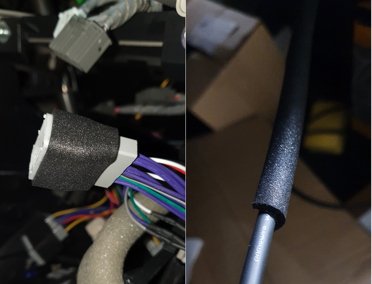

Elvis_HH Geschrieben 29. Januar 2022 Autor Geschrieben 29. Januar 2022 wider kleine update: dieses mal alle Stecker und Kabel sind bearbeitet zum Schutz vor Abrieb&co.... , aus Erfahrung : früher oder später macht es beim Überfahren von Unebenheiten auch Geräusche. Originale Autoantenne, die mit dem Android-Radio verbunden ist, funktioniert hervorragend, das Signal ist viel besser als bei einer Universalantenne, Mit dem Antennen-OEM-Signalkonverter ist es möglich, das Signal auf DVB + zu übertragen wenn jemand Internet im Radio hat, halte ich DAB+ für unnötig, blockiert nur den USB-Port, aber wenn jemand keine Universalantenne auf die Windschutzscheibe kleben möchte, ist dies eine Alternative Zitieren
kretschi74 Geschrieben 29. Januar 2022 Geschrieben 29. Januar 2022 Hast du ja glück,bei mir hab ich mit beiden Empfangsprobleme.Das Radio stört sich selbst.Teste mal bei laufendem Motor Zitieren
Elvis_HH Geschrieben 29. Januar 2022 Autor Geschrieben 29. Januar 2022 wenn Stecker sitzen stramm drin so wie bei mir dann funktioniert 1a, wenn du VIIgen hast dann muss du die Stromversorgung für Antennenverstärker herstellen Zitieren

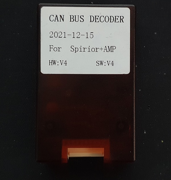

EDED Geschrieben 30. Januar 2022 Geschrieben 30. Januar 2022 Geil! Das heißt man kann mit OEM aktive Antenne mit Hilfe des Can Bus Decoder das Signal für DAB+ Empfangen? Habe in meinem EP Für Android Radio die Antenne mit dem Splitter von Bad Blankenburg verbaut. Hätte lieber die OEM Antenne behalten, aber es hat nicht funktioniert mit dem Splitter. Zitieren
Elvis_HH Geschrieben 30. Januar 2022 Autor Geschrieben 30. Januar 2022 es gibt direkte Signalwandler die an statt OEM AM/FM Signalgeber sind gleich für Frequenzen DAB+ ausgelegt, dh bei mir sind gleich zwei Antennen drin eine ist definitiv FM weil signal am Android radio ist besser als bei OEM sogar im Tiefgarage Android Radio generiert dadurch bessere Empfang, der zweite Antenne dachte erst is eine AM aber das habe ich noch nicht herausgefunden, kann sein das der zweite ist auch eine für digitale Signal Ausgabe Steuergerät welche ist bei XM Ausführung verbaut, mir fehlt zeit dafür um herauszufinden, zwei weitere Acci Besitzer warten auf seine Montagetermin obwohl ich nicht zugesagt habe Zitieren
