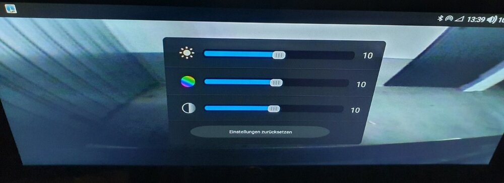

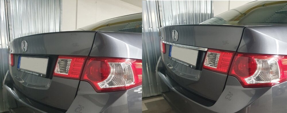

Kamera Upgrade vFL->FL
Kofferraum FL Chrom leiste Upgrade  an vFL modele mit Kamera, da gibt es ein Kompatibilität Problem: Camera Sockel sitzt zu tief und die Chrom leiste verdeckt etwas von Kamerabild
um das zu umgehen ist FL Kamera erforderlich
hab dem Glück gehabt und ein OEM Neuteil Made in Japan zum Schleuderpreis bekommen, und an Android Radio Anschluss angepasst

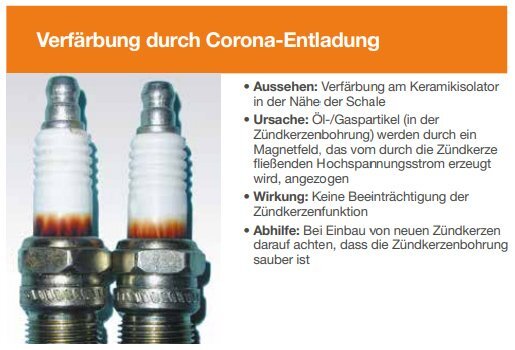

Am 16.5.2025 um 19:47 schrieb kardynau:
 Ein Zeichen "braun  am Isolator" zeigt einen langen und normalen "Verbrauch" und sind hier sicher keine "durch die Kerzenwände" durchdringende Verbrennungsgase festzustelle
dieser braune Verfärbung auf dem Isolator ist höchstwahrscheinlich das Eindringen von heißen Gasen aus dem Brennraum zwischen Isolator und Zündkerzengehäuse, das Zündkerzengehäuse und der Isolator sowie der Leiter sind Teile der Zündkerze, hier tritt mit der Zeit auch am häufigsten der Dichtigkeitsverlust auf,
dass die Zündkerzen noch einsatztauglich wären, steht außer Frage, die Beständigkeit der Leiter ist vorbildlich und sogar besser als bei neuen Zündkerzen, was nichts daran ändert, dass ich derjenige bin, der die Entscheidungen trifft "wechsel oder nicht".
nur eine kleine Anmerkung, die du nicht aus dem Internet kopieren kann

Am 18.5.2025 um 11:54 schrieb Elvis_HH:
Die Messung des Entstörwiderstandes (i.d.R. 5k Ohm) mittels handelsüblicher Multimeter ist vielfach nicht verlässlich, da die Prüfspannung zu gering ist.
Koronafleck: Normale braune Verfärbung durch Anlagerung elektrisch geladener Öl- und Schmutzpartikel. Kein Zeichen von Fehlfunktion oder Undichtigkeit.
