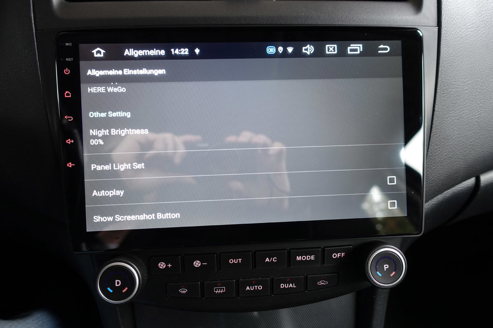

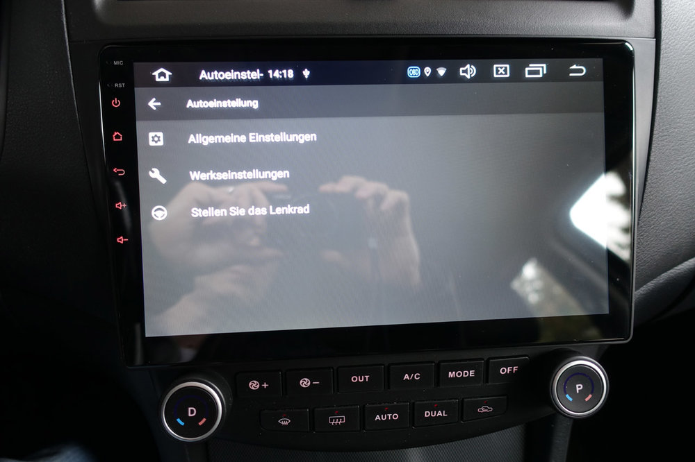

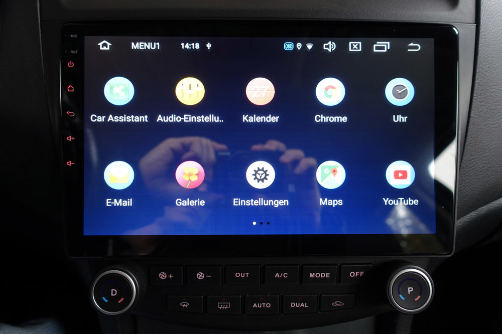

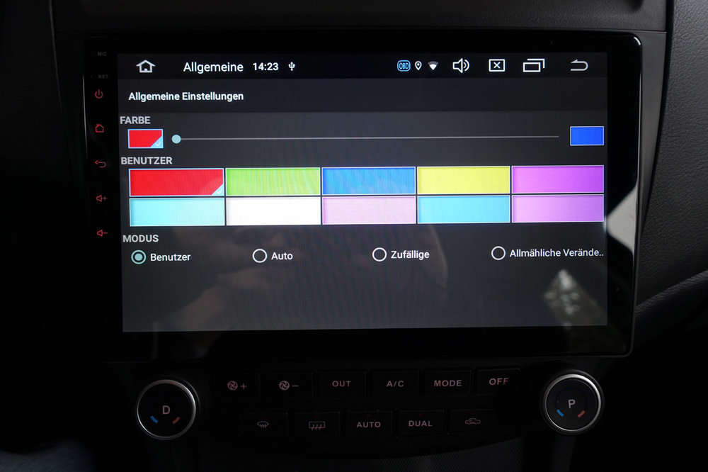

Hier kommt der Weg zur Tastenbeleuchtung:
Startbildschirm -> Alle Apps aufrufen (unten mitte) -> Einstellungen -> Allgemeine Einstellungen -> Panel Light Set.
Bei mir kann ich auf vordefinierte Farben zurückgreifen, Kirmesfarbwechsel einstellen oder mir selber eine Farbe "kastenmeisen". :D Ich habe dazu auch noch ein paar Fotos gemacht.
LG, Alex ;)
