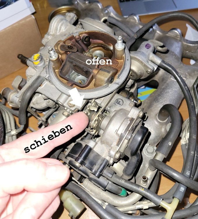

Honda "sagt", Starterklappenöffner – Beim Anlassen des Motors wird der Unterdruck zum Starterklappenöffner übertragen. Auf diese Weise wird die Starterklappe um einen bestimmten Betrag geöffnet. (Luftzufuhr)
Wenn Starterklappenöffner nicht richtig funktioniert (z. B. Gummi-Membrane kaputt, Loch) wird die Starterklappe am Anfang nicht (richtig) geöffnet. So bekommt Motor zu wenig Luft zum Laufen.
Man kann im Leerlauf die Starterklappe bei abgenommenem Luftfilter mit dem Finger öffnen und schauen, jetzt beim Gas geben, ob so Motor richtig funktioniert = nicht abstirbt.

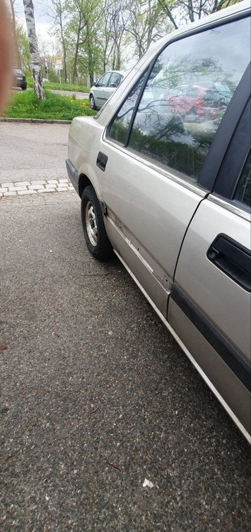

Sodele, das Auto ist endlich abgeholt.
Sprang mit neuer Batterie wie zu erwarten sauber an. Schnellleerlauf bei 2000 U/min, sobald man losfährt eben die Symptomatik dass das Auto ausgeht sobald man vom Gas geht, also den Leerlauf nicht halten kann. Nach 30 min Bundesstraße wurde das Auto dann abgestellt, und siehe da, es hält den Leerlauf. Allerdings bei ca. 300 U/min, was ja definitiv etwas zu wenig ist.
Einfache Lösung --> Leerlaufdrehzahl durch die Stellschraube erhöhen?
Ab ca. 90 km/h fängt das Auto an zu ruckeln, liegt hoffentlich an den Reifen des Vorbesitzers (durch lange Standzeit ziemlich schlecht, auf einem Reifen ist einseitig fast kein Profil mehr drauf). Neue Räder sind bereits gekauft, werden als erstes gewechselt.
Werde die kommenden Wochen auf jeden Fall den Zahnriemen / Luftfilter checken.
Anbei noch ein paar Bilder von meinem neuen Schatz.
Liebe Grüße, spin

Kannst du Motorraum abfotografieren? Aus Neugier, was hat dein Wagen gekostet?
Gruß Marek
Hi,
Ich hatte glück und habe den Wagen für 500 geschossen.
Das Ruckeln muss von den Rädern/Fahrwerk kommen, auch beim auskuppeln ruckelt es ab 90kmh. Ich gebe ein update sobald die neuen räder drauf sind.
Mein Wagen ist mit manueller Schaltung, fühlt sich auch alles noch sehr sauber an.
Dieser Schnellleerlauf ist so gewollt (sofern ich die Manuals richtig verstehe). Ich werde auf jeden Fall fotografisch dokumentieren sobald ich am Leerlauf rumschraube.
Anbei noch ein Foto des Motorraums. Hast du Tipps zum Zahnriemenwechsel? Habe etwas Angst das so unerfahren anzugehen, da man doch einiges kaputt machen kann.

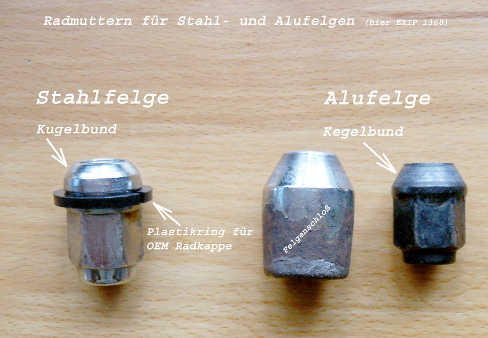

Weißt du auf die schnelle welche Radschrauben der CA5 braucht? Und welches Anzugsdrehmoment? Will heute die Räder wechseln und finde im Netz nichts eindeutiges.
LG, spin
Hi, Anzugsdrehmoment 110 Nm.
Radmutter für Stahlfelgen Kugelbund, Radmutter für Alufelgen Kegelbund. Solche habe ich gehabt.
Radmuttern nach 50-100 km unbedingt nachziehen.

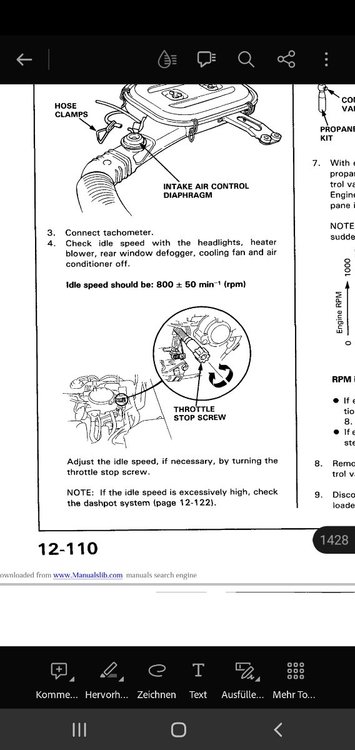

Guten Abend zusammen,
Habe das Problem ausfindig machen können, ist auch schon behoben. Das Stangas musste einfach höher gestellt werden, jetzt läufts sauber. Anbei noch ein Auszug aus dem Manual in dem man sieht wo sich die Schraube befindet.

...warum Bild auf english? du....hast ja das richtige = DE-Anleitung von mir!   🧐  Da hat Vorbesitzer möglicherweise mit der Schraube herumgespielt und war kein Fehler da?  Es ist immer schwierig etwas aus der Ferne zu beurteilen, da dazu unerfahrene Leute (wie du) etwas zur Fehlerbeschreibung  beitragen/unabsichtlich ohne Erfahrung etwas erfinden.   😉 Wie auch immer, es fuktioniert.

habe von unterwegs geschrieben, und auf dem Handy habe ich nur das englische Shop-Manual. Die Vorbesitzer haben sehr wahrscheinlich dran rumgedreht. Aber wie auch immer, jetzt läuft der Wagen echt sauber. Sobald ich mich an den Zahnriemen mache gibts wieder ein Update.

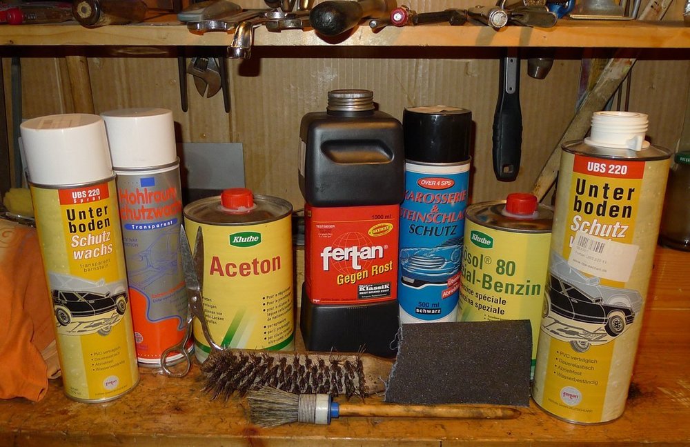

Rostpflege kommt auch noch dran, hast du hier spezielle Produktempfehlungen? Beim Moped z.B. (BJ1986) habe ich lange gesucht bis ich einen tauglichen Korrosionsschutz für den Winter hatte. Gibts für Autos was vergleichbares was den Rost erstmal eindämmt? Grade richtung Motorraum will ich erstmal ungern Sachen wild abschleifen
LG und einen schönen Abend

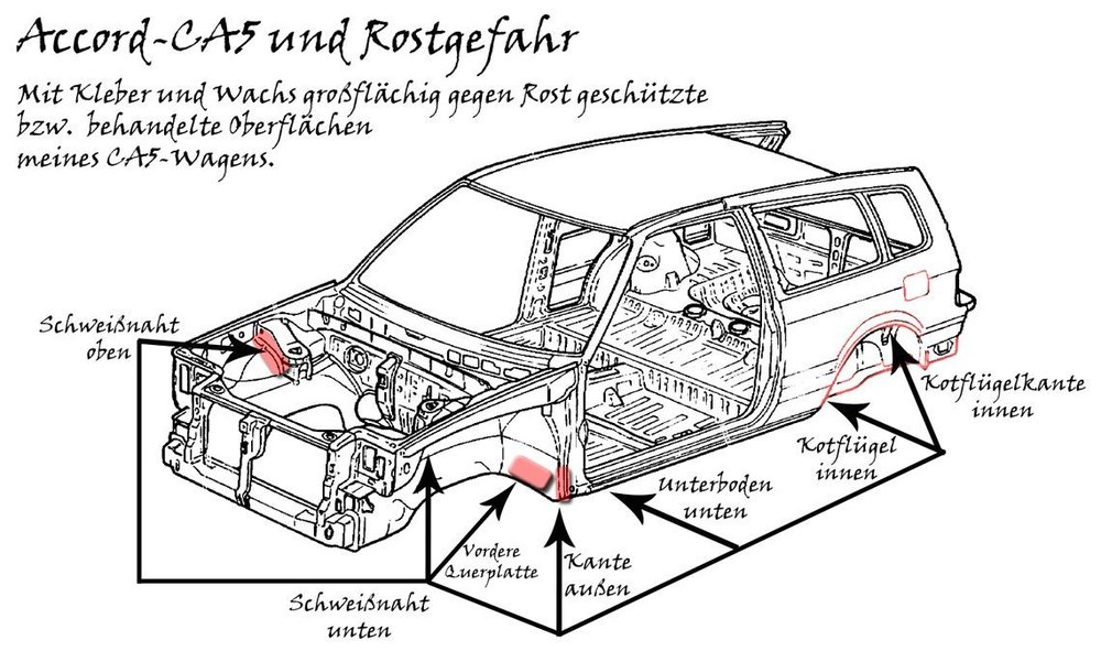

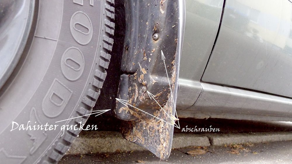

Hi, Rostpflege ist ein großes Thema bei Accord CA5 und allgemein bei alten Autos.
Dies Stellen habe ich behandelt:
Ich habe dazu an vielen Stellen hier im Forum als ich etwas gemacht habe zeitlich versetzt ziemlich viel geschrieben, hier oben grobe Zusammenfassung.
Ich habe meistens FERTAN Unterbodenschutzwachs UBS 220 verwendet. Davon habe ich eine Menge in alle Hohlräumen mit einer Spritze als auch Spraydose verspritzt. Im Sommer bei der Hitze har sich zum Teil alles verflüssigt und alle Spalten im Innenraum verschließt, dort wo meistens Kondenswasser Schaden einrichtet. Accord hat viele Gummistöpsel wo man einspritzen kann.
Schritte welche ich bei der Rostbeseitigung gemacht habe, sind hier im Forum beschrieben.
Es mag etwas abenteuerlich wirken aber es wurden keine tragenden Teile betroffen und meine Beschichtung/Reparaturen haben sich nie gelöst. Alles blieb dicht und fest auch bei voll beladenem CA5-Wagen mit 5x Personen mit Gepäck und mit vollem Dachgepäckträger im Sommer in den Ferien.
