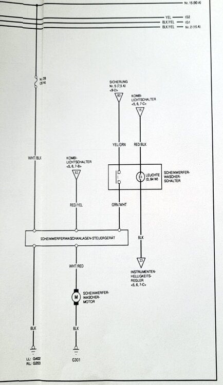

Hi, die Steuerung ist ziemlich einfach. So wie ich es verstehe (Schaltplan), um Scheinwerferwaschanlage einzuschalten muss ein Signal vom Kombilichtschalter (+ 12V)und vom Scheinwerfer-Wascher-Schalter am Steuergerät anliegen.
Da du den Schalter für Scheinwerfer Waschanlage abgehängt hast (ein Signal fehlt), aber „sobald ich aber das licht wieder einschalte klickt irgend ein Relais und die Scheinwerfer Waschanlage hat sich wieder aktiviert und wieder von selbst deaktiviert“ vermute ich Kurzschluss  zwischen Verbindung vom Kombilichtschalter UND Draht/Anschuss vom Schalter für Scheinwerfer Waschanlage auf der Seite des Steuergerätes.
Es kann sein dass im Steuergerät (Relais) Kurzschluss hat. Ausbauen und überprüfen. Oder woanders kommen die Drähte zusammen (Schaltplan RED/YEL und GRN/WHT). In deinem Auto sind möglicherweise andere Farben, hier Schaltplan vom Accord 1993. Oder Steuergerät fehlerhaft. Ersatz besorgen und ausprobieren, wenn dir diese Funktion wichtig ist. Relais/Steuergerät ist gesteckt.

Das könnte dir vielleicht auch noch helfen. Um an das Relais ranzukommen musst du die Verkleidung unter dem Lenkrad abmachen. (Bild 1 im Dokument 23-267) Eine Schraube unten links und 4 bis 5 Spangen. Die Spangen kann man rausziehen in dem an der Verkleidung zieht, am besten eine nach der anderen und mit einem Ruck ziehen. Aber Vorsicht bei  der Spange oben rechts, die bricht schnell ab.
