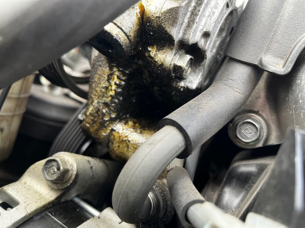

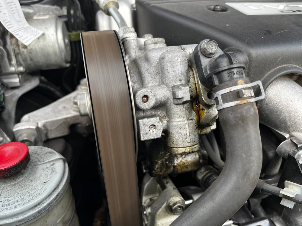

Benwiochman Geschrieben 26. Januar Geschrieben 26. Januar (bearbeitet) Hallo zusammen, vor ungefähr einer Woche fing mein Accord an ein ungewöhnliches Geräusch von sich zu geben, eine Art Heulen, von einem Tag auf den Anderen. Ich habe jetzt nochmal unter die Haube geschaut und ein Ölleck an der Servopumpe entdeckt. Das Heulen wird lauter und intensiver je mehr beschleunigt wird, es bleibt auch beim warmen Motor. Ich fahre morgen zur Werkstatt und lasse das abchecken, habt ihr eine Ahnung was das sein könnte? Bearbeitet 17. April von Benwiochman Zitieren
kretschi74 Geschrieben 26. Januar Geschrieben 26. Januar Servopumpe zieht Luft, deshalb heult es. Im Behälter müsste das öl auch schäumen. Pumpe tauschen und gut. Zitieren
Benwiochman Geschrieben 26. Januar Autor Geschrieben 26. Januar Alles klar, danke🙏🏼 Ich nehme an dann auch Servoöl tauschen? Zitieren

kardynau Geschrieben 27. Januar Geschrieben 27. Januar (bearbeitet) Hi, die erste Frage wäre, warum deine Servopumpe Luft zieht (Dichtung kaputt?..) Solche Dichtungen sind bestimmt auch billiger als bei Honda-Händler zu bekommen, falls dieses Problem öfter vorkommt. z. B. die kleine Dichtung 91346PLA003 https://www.autodoc.lu/search?keyword=91346PLA003++ oder 91348-P2A-003 https://www.autodoc.lu/search?keyword=91348P2A003 und https://de.aliexpress.com/item/1005006001361962.html usw.... Es ist nur die Frage, ob man die Zeit und Lust zu suchen, basteln und experimentieren hat. Ich habe Servopumpen ab 39 EUR (2 Stück) + Versand bei Alibaba und ab 150 EUR gesehen (no Name) aber eine gute kostet schon etwa 300 EUR. So ist die Qual der Wahl. 😉 Ps.: Hast du versucht Schrauben nachzuziehen? Es scheint in der Mitte Leckage zu geben. Bearbeitet 27. Januar von kardynau Zitieren I-I O N D A - ich will nichts anderes
Benwiochman Geschrieben 27. Januar Autor Geschrieben 27. Januar (bearbeitet) Danke erstmal, nach kaputten Dichtungen oder Schrauben die zugezogen werden können habe ich noch nicht geschaut, schaue mir die Pumpe morgen nochmal an, vielleicht finde ich mehr. Sonst gucke ich weiter nach Pumpen. Bearbeitet 17. April von Benwiochman Zitieren
