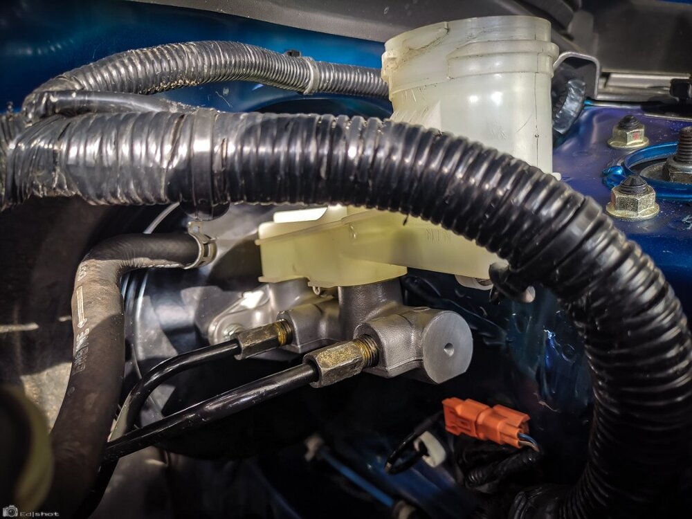

Hi, wie wäre es mit einem Foto von deinem Hauptbremszylinder. Dies erleichtert die Suche.  Dein Hauptbremszylinder war vermutlich so ein Übergang von Accord VI vom Bj. 2002 zu den späteren Accord VII. Möglicherweise Blue Print ADH25112 Hauptbremszylinder oder diese Honda Nr.: 46100-S1A-E01, 46100-S1A-E02  Man findet  aber leider keine Gewindemaßen bei den Angaben.

So sieht der aus. Meiner ist BJ.05 prefacelift CM2 und hatte diesen HBZ. Habe nach der Umbau auf Big Brake den HBZ und BKV auf 1" umgebaut deshalb ist der alte HBZ jetzt nicht mehr im Gebrauch. Falls jemand den braucht, kann sich melden. Ist aber ein Teil welches weit über 100t km gehalten hat, war nicht kaputt, aber trotzdem kein neues Teil und kann jeder Zeit soweit sein.
