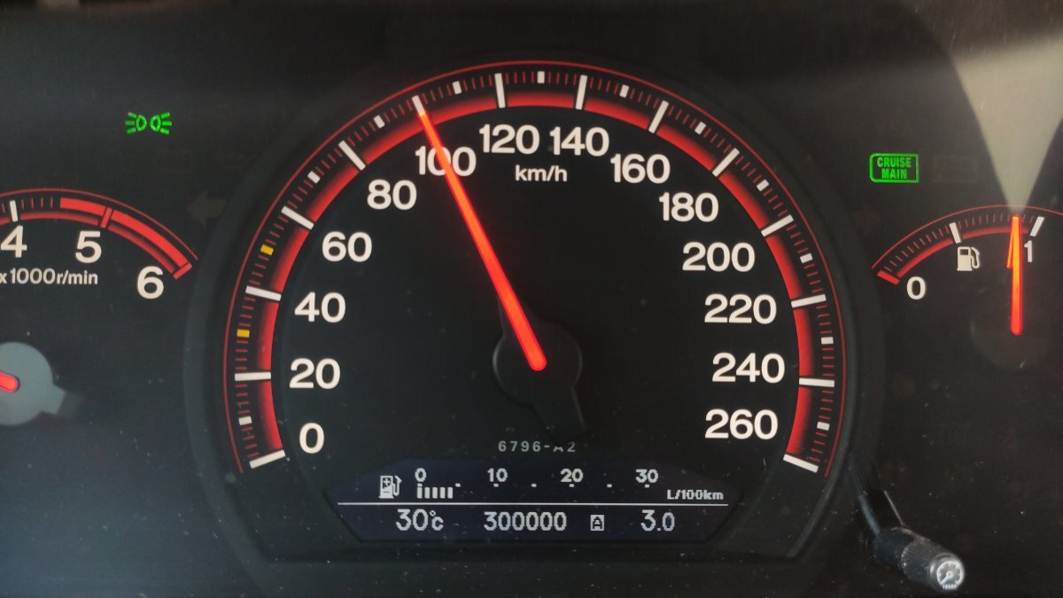

Hi Leute,
mein zuverlässiger CN1 sprengt bald die 300.000km-Marke und diesen Anlass möchte ich nutzen, um euren Erfahrungsschatz zu befragen, was nötig ist, um diese Laufleistung nochmal zu verdreifachen?
Konkret rede ich von den Punkten, die nicht im Serviceheft stehen und "ein Autoleben lang" halten sollten.
Mir fallen aktuell folgende Punkte ein (überall sind bei mir noch die ersten Originalteile verbaut):
    - Steuerkette proaktiv tauschen, bevor diese anfängt zu rasseln?
    - Glühkerzen erneuern, bevor diese ausfallen?
    - AGR-Ventil und Abgasstrang mit strahlen lassen, bevor diese vollgerußt sind?
    - Kondensator tauschen, bevor die Klimaanlage Leistung verliert?
    - Wasserpumpe tauschen
    ... euch fallen bestimmt noch weitere Punkte ein ...
Alle anderen Werkstätten, die ich bisher dazu befragt habe, sagen "erst tauschen, wenn Probleme auftreten".
Diese Meinung teile ich nicht und hoffe daher, dass ihr das ebenso seht.
Ich hoffe ihr könnt mir bei meiner Mission helfen.
Vielen Dank schonmal
