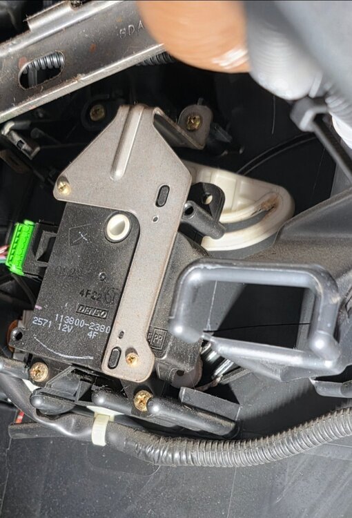

Habe es gestern eingebaut der Nachbau aus China von Amazon und heute konnte ich es gut testen. Ich bin ins Auto rein 24 Grad eingestellt und es kam sofort umluft wie immer bis es die Temp erreicht ist. Aber dann merkte man den unterschied gut, rechts sehr kalt und links wie wie mit ventilator. Wenn die Temp erreicht ist 24 grad merkt man einfach das es nicht gleichmässig kühlt. Der Motor unten dreht die helle Scheibe hin und her bei Temp umstellen das sieht man, die untere Plattte muss ich noch schauen. Aber ein Unterschied zu vorhin merke ich gar nicht. Was mir auch aufgefallen ist, dass wenn man heizt, dass dann die Luft in der Mitte nicht rauskommt. Erst wenn man manuel wählt im Navi Display Luft oben, dann kommt luft oben.

Wenn
vor 23 Stunden schrieb cek:
...dann hast du vielleicht mit Klappenumstellung Probleme, ist etwas mechanisch blockiert, abgenutzt, schwergängig oder abgebrochen. Einfach alles Schritt für Schritt kontrollieren und so Fehler finden.

Wo ist den das Gestänge und Klappe? Wahrscheinlich hinter dem Stellmotor. Ich war ziemlich sicher, dass es am Motor liegt, darum habe ich nur alten raus und neuen rein eingebaut. Ich muss mir noch einen anderen Schraubenzieher kaufen mit einem ganz kurzen Stiel.
Bearbeitet von cek
Man kann hier nicht alle Möglichkeiten mit Antworten abdecken deshalb müssen wir uns auf deine Beschreibung verlassen, wo Luftzufuhr kalt oder warm sein sollte. Man könnte theoretisch Motoren abbauen und ohne Belastung schauen, ob sie elektrisch angesteuert richtig funktionieren/reagieren. Wenn sie funktionieren ist die Mechanik zu kontrollieren. Es ist nicht leicht, weil alles schwer zugänglich ist. Ich denke alle Klappen müssen sehr leichtgängig sein, da Motoren ja klein sind.
Ich werde mal den Stellmotor abbauen und  mal an dem weissen platte drehen und schauen wie das ist. Wenn eine Klappe gebrochen oder defekt ist, kann man die einzeln ersetzen oder muss man dann die gesamte Heizungseinheit ersetzen?
...richtig....und sonst alles überprüfen. Und alle unmögliche Möglichkeiten kontrollieren/checken ausschließen. Bitte berichten.
